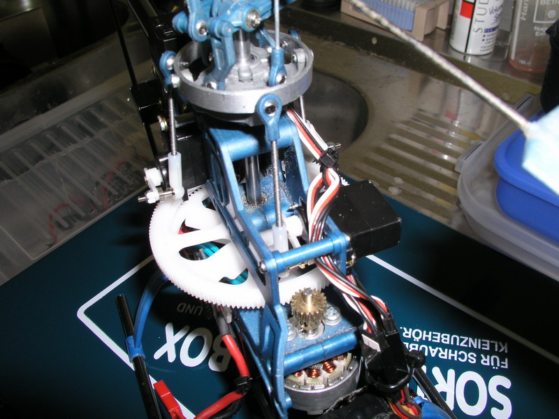

hi tobias,
oder du baust komplett selber um ohne so umbaugedöns.
das einzigste was du dazu benötigst ist einen ring, der um die alte ts passt (hat ja 90° anlenkpunkte) und eine ts-führung.
dann musste noch die servoaufnahmen aus dem chassis fräsen.
das fräsen kannst du auch bei agrumi machen lassen und dann gleich in seinem shop die ts-führung ordern. wenn du glück hast, fertigt er dir auch noch diesen ring an.
- TS Ring
- umbau16.JPG (148.41 KiB) 494 mal betrachtet
Grüsse Hans-Peter
Grüsse Hans-Peter
