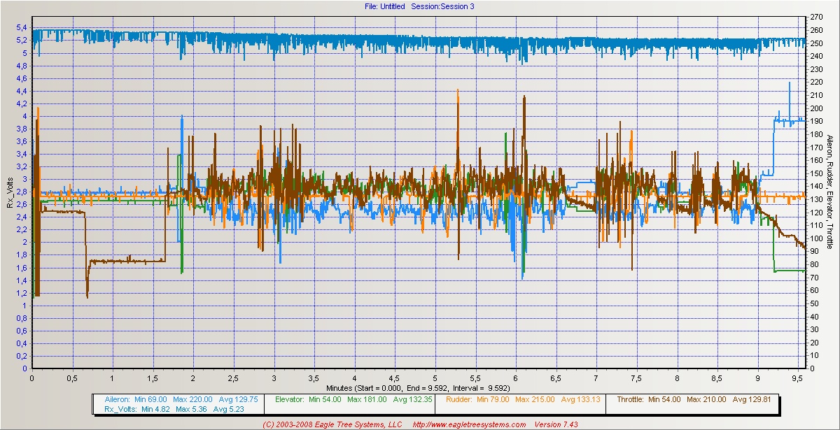

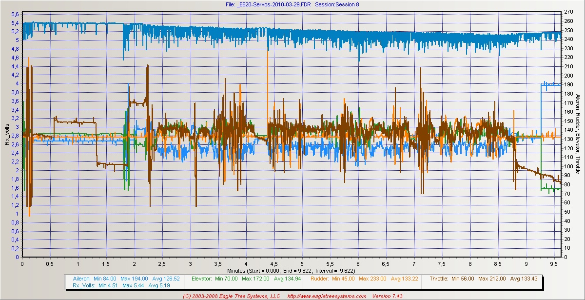

So, hier noch ein paar Fakten für die Diskussion:
Gestern hab ich den 1700 mAh NiCd geloggt, eben war ich mit dem 3800 mAh NiMh draußen.
Am Fluggerät wurde sonst nichts geändert (mal abgesehen von etwas mehr Maximalpitch, der flog gestern wie ein vollbesetzter Schulbus)
1700 mAh NiCd, Akku geladen, Einbrüche bis 4,5 V - aber so hab ich mit dem Verbrenner 8 l durchgezogen, teilweise über 40 min Flugzeit ohne nachladen :shock:
Obwohl der Akku am Ladegerät beim Entladen mit 5A Dauerstrom kein Stück einbricht machen ihm die Anlaufstöme der Servos wohl zu schaffen.
3800 mAh NiMh, ebenfalls gestern geladen, Einbrüche deutlich geringer (nicht unter 4,8V)

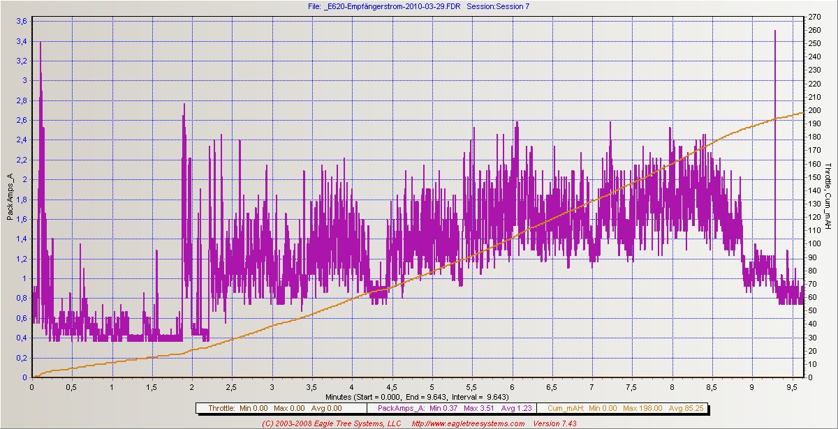

Hier die Ströme zum Empfänger und der Verbrauch. Nur softer Rundflug und schweben. Die Werte können in Spitzen bis auf 4 A hochgehen.
In den gern zitierten hohen Stromverbrauchswerten für Digitalservos ist wohl oft etwas Selbstentladung enthalten :wink:
