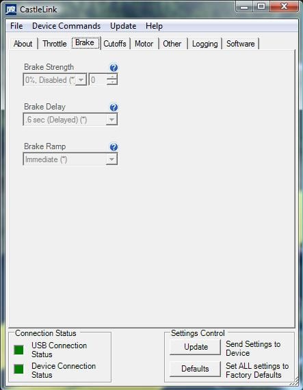

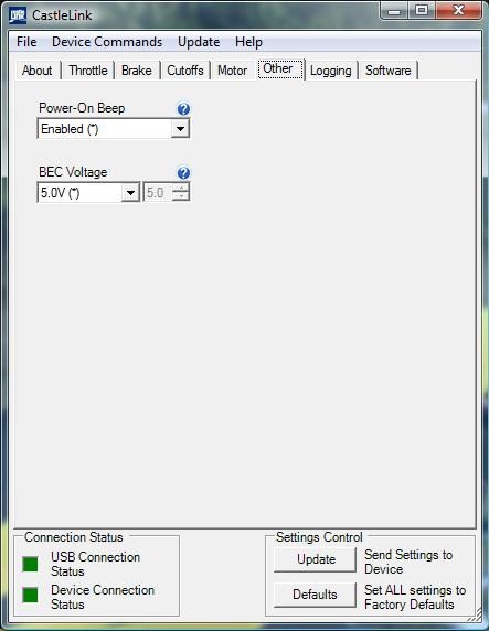

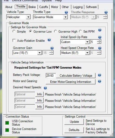

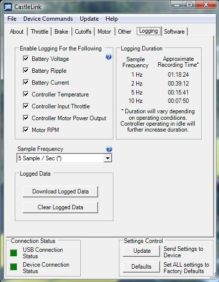

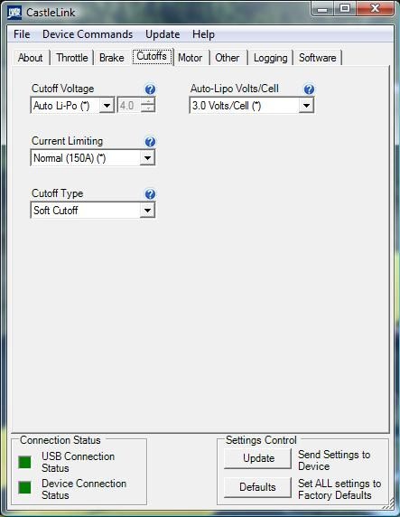

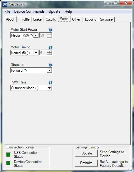

Ich komm nicht klar, bitte nicht schlagen!
Ich weis nicht was ich alles einstellen soll.
Der regler soll an 8S und einem scorpion 4025/890 im covernor betrieben werden.
zzt sehen meine suntellungen so aus:
Ist irgendwas falsch und muss geändert werden?
CCEinstellen brake.jpg (50.79 KiB) 1273 mal betrachtet
CCEinstellen cutoffs.jpg (55.59 KiB) 1273 mal betrachtet
CCEinstellen trottle.jpg (98.24 KiB) 1276 mal betrachtet
CCEinstellen other.jpg (49.79 KiB) 1274 mal betrachtet
CCEinstellen logging.jpg (77.35 KiB) 1273 mal betrachtet

initial spool up rate würde ich mal zwei zähler runter, wenn´s dir zu lahm ist, kannste immer noch hoch.
ansonsten passt das alles!

Da steht "please finish vehicle setting" - ich schätze mal du wirst governer HIGH brauchen.
Current Limiting würde ich ausschalten oder auf insensitive setzen.
Wieso hilft dir das Video denn nicht? ist doch alle beschrieben?

chris.jan hat geschrieben:please finish vehicle setting
drüber steht in FETT: required settings for set-rpm!

Ja, das steht da, aber unabhängig von setRPM sollte man das trotzdem eintragen!
Dann kann man unten nämlich trotzdem seine gewunschten drehzahlen eingeben und er macht direkt vorschläge ob er LOW oder HIGH braucht und welche Regleröffnung bzw. welches Gassignal er dafür proggen soll.
Hab ich in meinem Video aber auch erwähnt.

bringt cuttoff 3,1V den zellen mehr (lebensdauer)?

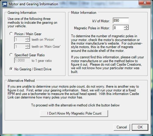

CCEinstellen trottle1motorgearing.jpg (88.68 KiB) 1249 mal betrachtet

Erspart Euch ruhig die ganzen Hardcopys/Screenshots/Bildschirmausdrucke.
Die Einstellungen am besten abspeichern. Ist dann eine .DAT-Datei - die kann man mit jedem Texteditor anschauen.
Dort steht dann jede Einstellung genau drin. So wie in Danis 8S-Thread.
Jense hat geschrieben:hab auch bei vehicle setup jetzt alles eingetragen
Nein, hast Du nicht. Da steht noch DirectDrive, Du mußt Zahnrad und Ritzel noch eintragen.
Und jetzt mal ne Frage - hast du mein Video gesehen oder nicht? War das immer noch zu kompliziert erklärt, oder woran hapert es noch?
