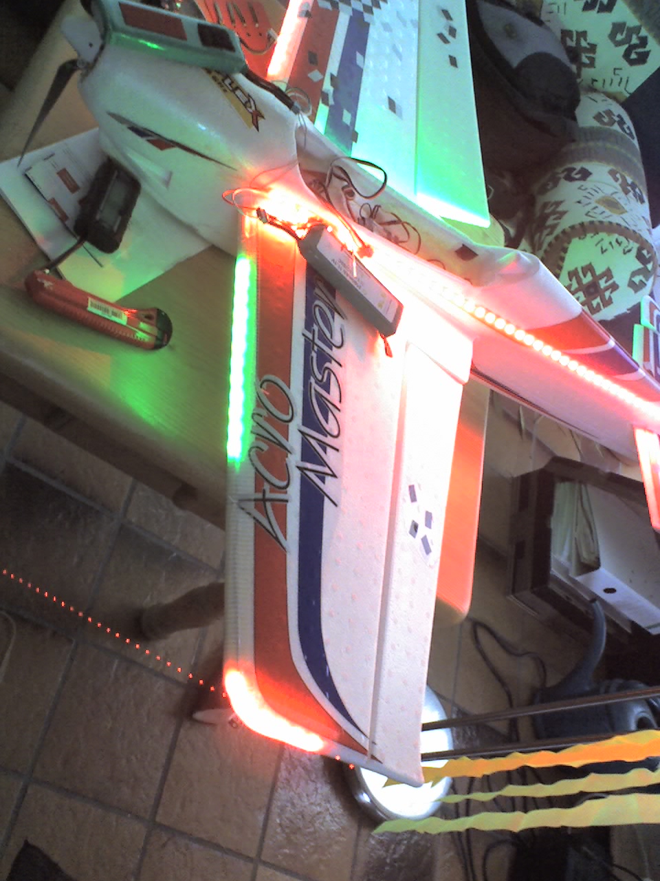

#14 Re: Leuchtschnüre von Hobbyking trennen / mischen
Verfasst: 01.04.2010 18:42:53
von helihopper
Fast fetsch.
Kabel noch mit Reglereingang verbinden und juut is.
(Handyfotos)
Cu
