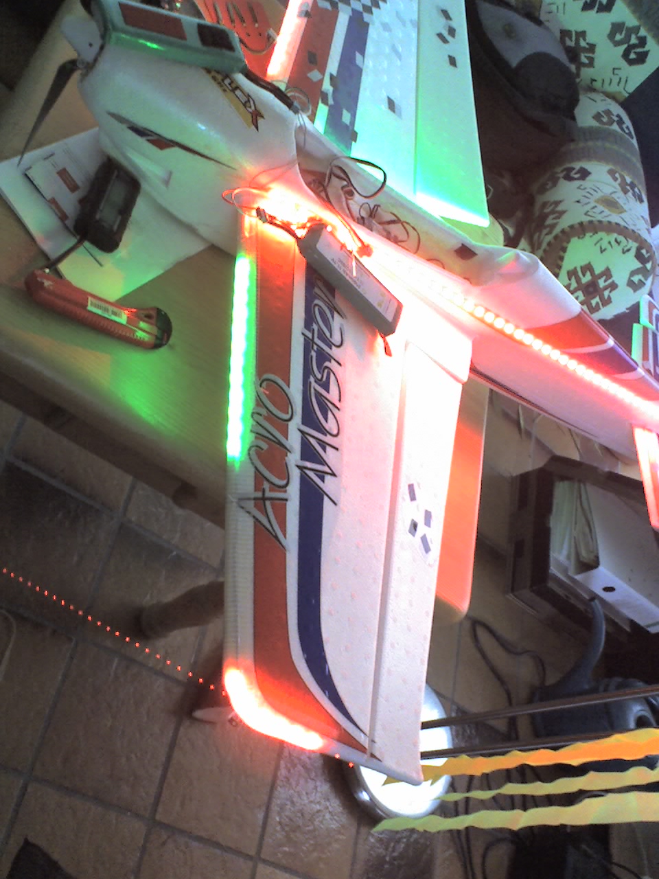

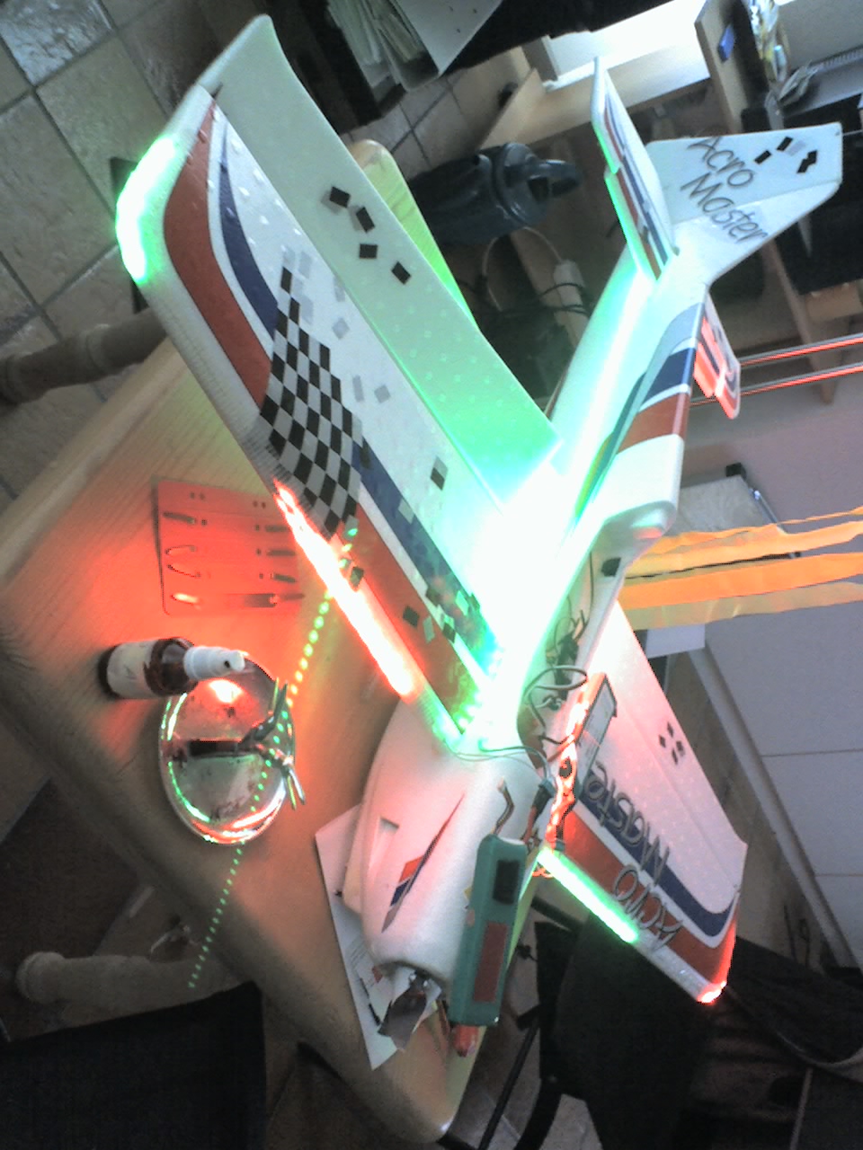

#14 Re: Leuchtschnüre von Hobbyking trennen / mischen
Fast fetsch.
Kabel noch mit Reglereingang verbinden und juut is.
(Handyfotos)
Cu
(Handyfotos)
Cu

#15 Re: Leuchtschnüre von Hobbyking trennen / mischen
nett, wusste gar nicht das du so begabt bist.
