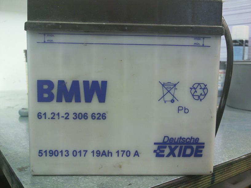

habe auf der Firma zufällig noch diese alte Batterie gefunden.
Kann ich das Ladegerät da dran klämmen?
Mehr infos stehen nicht drauf.

Oder kann ich jede 12V Autobatterie nehmen?

Zur Autobatterie:
Theoretisch kannst du jede Autobatterie mit 12V an dieses Ladegerät klemmen. Nur mit den angegebenen 19 Ah kommst du nicht sehr weit. Für die Rex250er-Akkus reicht es sicher für nen Nachmittag, nen paar mal nachladen, aber für mehr auch nicht
