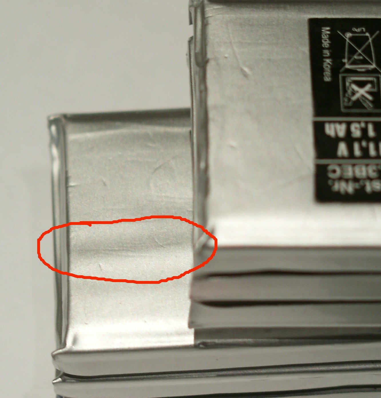

nach genaueren hinsehen stellte ich fest das der eine ein paar leichte Erhebungen hat.(~2mm)
Nich das es platsch macht und das vor Samstag. :evil:

waren die oder der akku voll geladen??
kannst du ein foto von den erhebungen machen?

hi
ich denke das die erhebung nix macht!
Gruß Dirk

Beitrag von Frank Schwaab »
Stimme Dirk zu , sieht harmlos aus.
