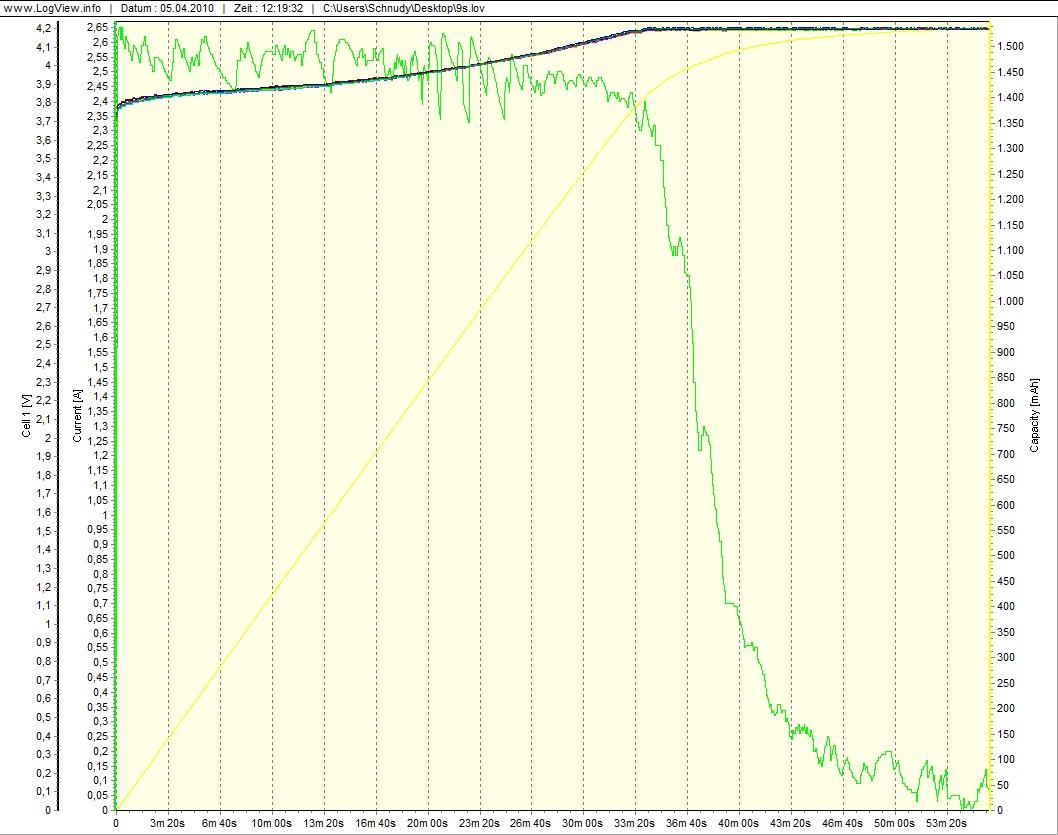

Hir einmal die Ladekurve von 3 x 3s = 9s geladenen akkus. (3x Kokam 2100mah 30C 3S)
aber für mich haben alle 3 akkus einen guten Zustand. vielleicht erkennt ihr ja mehr.
