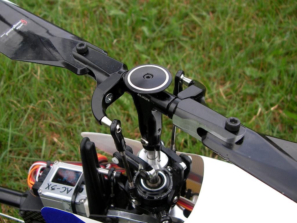

David Tobias
Beiträge: 538
Registriert: 25.03.2006 15:20:31
Wohnort: Schwäbisch Gmünd *
#8 Re: Blatthalterverlängerungen für den 450 PRO endlich da
Beitrag von David Tobias »
Hallo Daniel,
wenn Du die Verlängerungen hast, könntest Du dann bitte Bilder einstellen?
Grüßle
Dave
TheManFromMoon
Beiträge: 3235
Wohnort: Bad Malente
#9 Re: Blatthalterverlängerungen für den 450 PRO endlich da
Beitrag von TheManFromMoon »
Moin,
hier:
Das waren die Prototypen. Die Verlängerungen sind jetzt natürlich passend schwarz eloxiert!
(Ich muss dringend neue Pics machen...)
Chris
TheManFromMoon
Beiträge: 3235
#10 Re: Blatthalterverlängerungen für den 450 PRO endlich da
So, aktuelles Foto hier:
Chris
TheManFromMoon
Beiträge: 3235
#11 Re: Blatthalterverlängerungen für den 450 PRO endlich da
GEIL! Leider gibts hier keine anderen Smileys mit breiterem Grinsen als die hier: :-D :mrgreen:
SO muss ein 450er gehen! :thumbright: :hello1: :headbang:
Die schwarzen Serienblattgriffverlängerungen haben nochmal ein etwas anderes Übersetzungsverhältnis als meine silbernen Prototypen.
Bei den Prototypen war die maximale Roll und Nickdrehrate etwas lahm. Jetzt ist sie perfekt!
Chris
