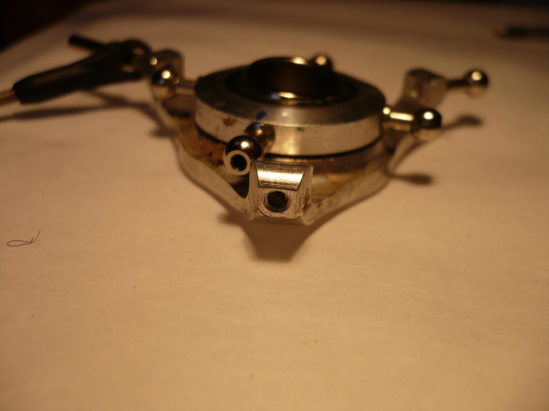

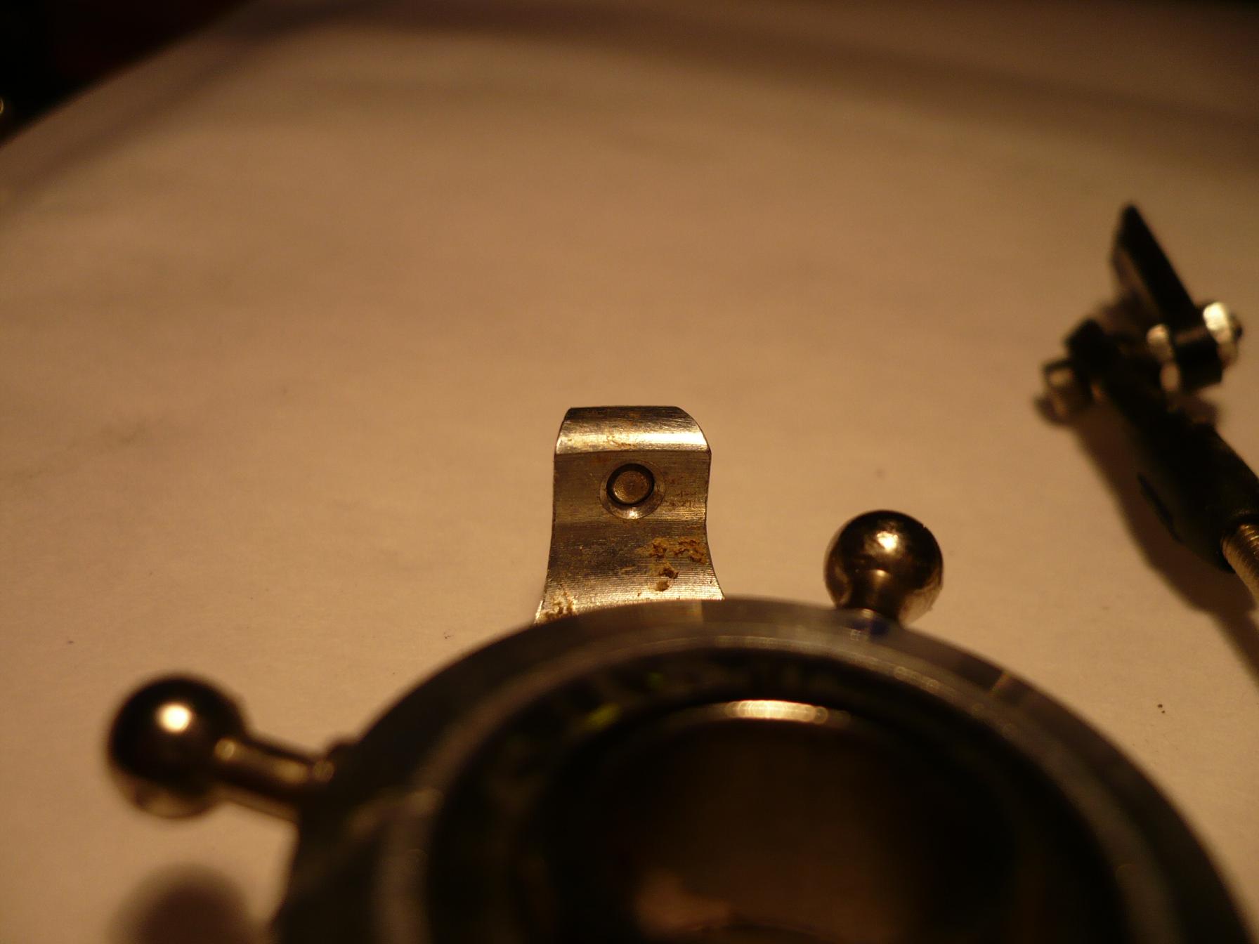

Hallo Zusammen,
wie bekommt man eine abgebrochene Schraube, die mir Loctite eingebracht wurde, wieder raus.
Hier ein paar Bilder.

#2 Re: Abgebrochene Schraube entfernen!??
Moin,
das wird fast unmöglich es sei denn du bekommst i-wie nen Schlitz reingehauen, gedremelt oder ähnliches.
Ausbohren kannste vergessen da läuft der Bohrer durchs weichere Alu.
Jan

#3 Re: Abgebrochene Schraube entfernen!??
mach Dir eine gute Spanvorrichtung für die Taumelscheibe und benutze eine Ständerbohrmaschine.
Fräse eine kleine Bohrung in die abgebrochene Schraube.
Dann drehst Du vorsichtig einen Gewindebohrer hinein, dabei sollte sich das Reststück mit ausdrehen.
Bei diesem Vorgang aber bitte die Scheibe etwas erwärmen dadurch löst sich das Loctit besser.
Gruß Artur

#4 Re: Abgebrochene Schraube entfernen!??
Da wird dir jeder Bohrer abrutschen ....
Ich bezweifle dass das so klappt, je nachdem ist das abgebrocene Stück noch gehärtet, und wenn du nur einmal abrutschst hast den Bohrer im Alu.
Jan

#5 Re: Abgebrochene Schraube entfernen!??
Ne kleinere Schraube nehmen und mit UHU Endfest draufkleben in der Hoffnung das es hält.

#7 Re: Abgebrochene Schraube entfernen!??
Ich würde erst mal mit einem Lötkolben die Schraube heiß zu machen um das Loctite zu killen.
Dann einen kleinen alten Schraubendreher als Meissel benutzen um die Schraube rauszudrehen.

#8 Re: Abgebrochene Schraube entfernen!??
mopped hat geschrieben:ch würde erst mal mit einem Lötkolben die Schraube heiß zu machen um das Loctite zu killen.
Dito.
Anständig erhitzen, bis der Sicherungslack wirklich verdampft ist (natürlich auf die Wärmeübertragung zum Lager achten).
In der Regel solltest Du den kurzen Gewindestummel dann schon nackeln können.
Dann mit nem scharfen spitzen Werkzeug versuchen das Teil rauszudrehen.

#9 Re: Abgebrochene Schraube entfernen!??
Mit dem Erhitzen wurde ja schon gesagt ... und dann hast ja Metall auf Metall, was normalerweise recht locker ist.
Dann würd ich das so versuchen - nicht nur von einer Seite mit nem kleinen Schraubenzieher oder so versuchen zu drehen - sondern von beiden Seiten mit nem Schraubenzieher oder was auch immer gegendrücken und drehen ... also der Hintergedanke dabei - das Teil wie mit ner Zange von beiden Seiten einklemmen und dann rausdrehen - weil du ja keinen Schlitz drin hast, könnte es schwer werden da sonst nen halt zu bekommen.

#10 Re: Abgebrochene Schraube entfernen!??
Von hinten kommt er da wahrscheinlich nicht ran, wegen der oberen TS-Hälfte. Ich täts so probieren: Ordentlich mit der Lötkolbenspitze vonb beiden Seiten erhitzen , bis der Loctite rausgebrannt ist (es qualmt ein bischen). Nicht mit dem Heißluftfön, weil sonst evtl. das TS-Lager mit kaputtgeht. Dann mit einem 1mm-HSS-Bohrer in der Ständerbohrmschine oder viiiiiiiiel Gefühl auch mit der normalen Bohrmaschine/Dremel die Schraube in der Mitte ansenken und so tief wie möglich weiterbohren. Oft geht dann die Schraube irgendwann mit. Falls nicht, kannst du die angebohrte Schraube nochmal heiß machen und mit einem 1,5 mm-Bohrer weitermachen. Falls immer noch kein Erfolg: Ersatzteilnummer raussuchen und neu kaufen.
Gruß, Robin
