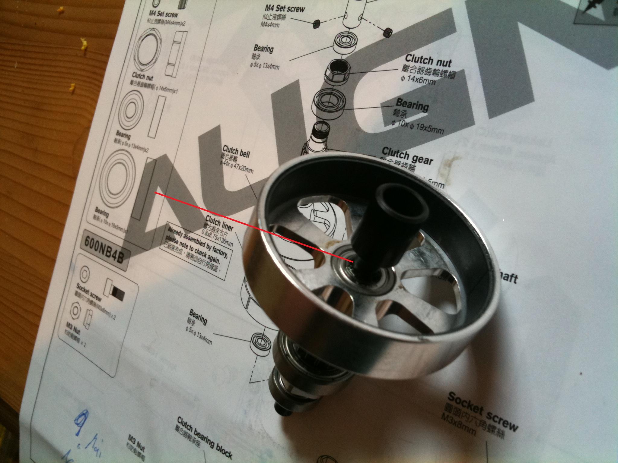

Ist mein erster Verbrenner :oops:
Die Kupplung war bei mir bereits vormontiert das heißt der Kupplungsbelag + das Zahnrad darüber sind schon fest auf der Welle montiert.
Wenn ich jetzt das große Lager die Mutter und anschließend das kleine Lager auf die Welle montiere bleibt nicht mehr genug platz für die Haltehülse.
1 Lässt sich bei euch die Scheibe mit dem Kupplungsbelag von der Welle ziehen? ist das drauf gepresst?
2 Wie fest ziehe ich die Mutter?
3 Die zwei Bohrungen ganz oben in der Welle sind doch für die beiden schrauben in der Haltehülse? das geht sich so bei mir nicht aus!

Das habe ich vor ein paar tagen noch in der Hand gehabt. Sitzt das Lager in der Kupplungsglocke denn richtig? Könnte mir vorstellen das es ein bischen rausschaut

ist der abstand normal? ich bekomme die Glocke aber nicht von der Welle. nicht ohne gewallt!

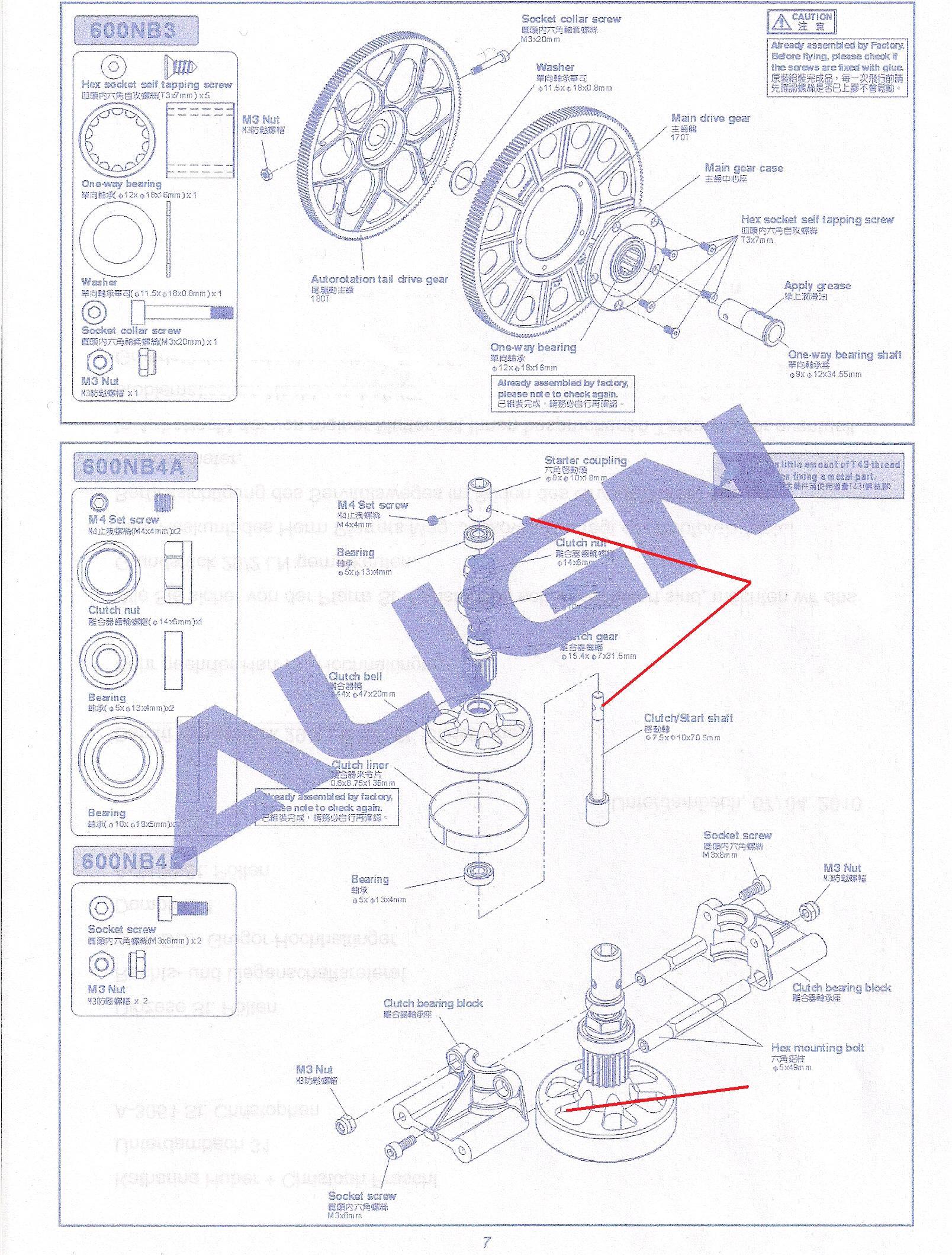

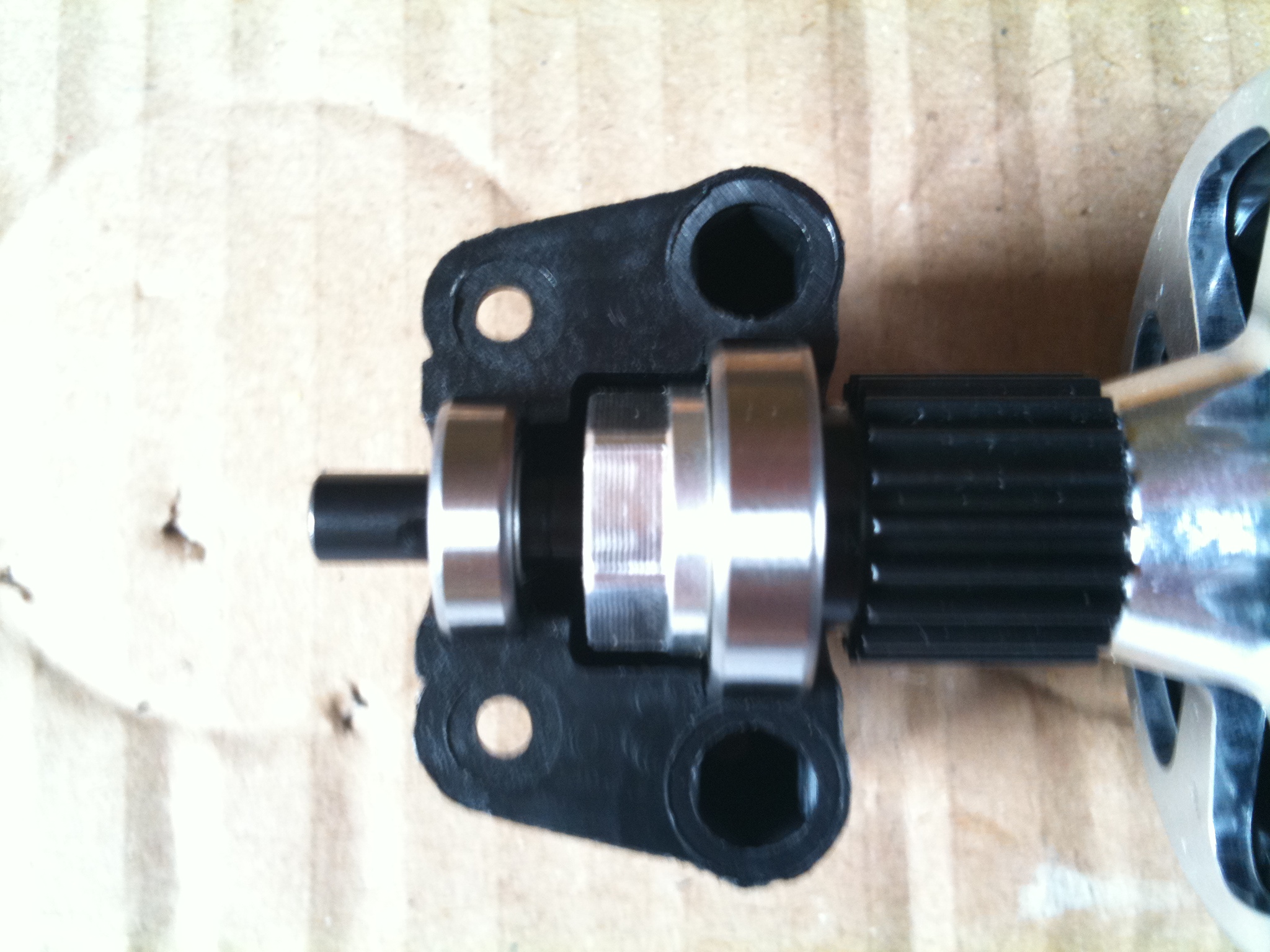

da noch ein Bild

und noch eins.vielleicht hilft das Bild

Nein, der Abstand ist nicht normal. Muss ganz ans lager ran. Das ist dein Problem. War mein tip ja gar nicht so daneben :-) Schleif die Welle unten doch ein wenig oder bring die gesamte Kupplung doch zu deinem Händler falls du den Heli nicht in Netz bestellt hast. Das ist nämlich das Problem bei der Internetbestellerrei. Keine Fachberatung und keine Hilfe vor ort. Ich zahle gerne ein paar € mehr. Mein Modeller hat mir schon oft geholfen. Er würde in dem Fall sogar einen neuen Bausatz öffnen und mir das E-teil geben

Problem gelöst!! :D beim Einkleben des Legers in die Gkocke im Werk, wurde wohl etwas viel kleber verwendet und die Welle gleich mitgeklebt :|
Aber mit sanfter gewalt hab ich's doxh noch geschft.
