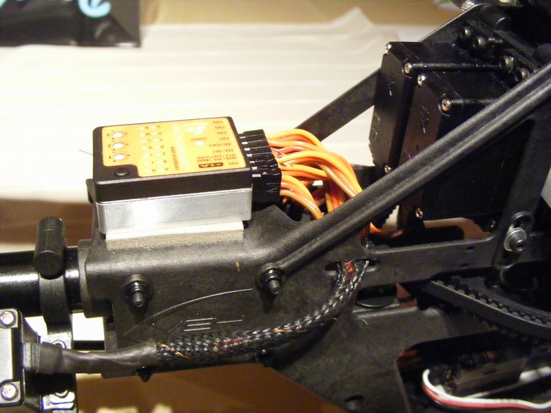

Ich hab das Beast da wo normalerweise der Gyro sitzt hingebaut. Die zu langen Kabel habe ich am Heckrohrhalter vorbei nach unten geführt, so sind sie schön versteckt und geschützt.
Direktanteil hab ich etwa 1/8 Umdrehung weiter aufgedreht, Steuercharakteristik auf blau und im Sender 15% Expo auf Roll und Nick, Heck 20% Expo. Aufbäumkompensation auf rot= Standard. Heckdynamik hab ich noch 1/8 Drehung hoch gedreht und die Heckempfindlichkeit auf ca. 100% im Sender eingestellt.
So läuft er wunderbar bei mir.;)

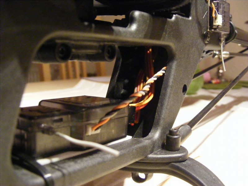

Ich hab das MB auch auf der Gyroplattform
Der AR7000 liegt unten unter der HRW. Die Anschlusskabel passen dann von der Länge perfekt, ohne das man Kabel zusammen knüddeln muss.
Ich hab die Steuercharakteristik auch auf extrem gestellt und zusätzlich noch die Knüppel auf dem Sender gekürzt.
Ich mags halt direkt. :wink:

So siehts bei mir aus mit den Kabeln.
Bei den Servos für Roll habe ich die Kabel auf passende Länge gekürzt.
Gruß Holger
