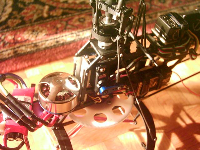

wie im Vid gesehen habe, hast du kaum Vibrationen, was hast du für Chassis oder hast das versteift?

Auf dem Bild sieht man die Versteifung hinterm Motor, ein Alu U-Stück, kommt allerdings von dem Vorbesitzer des Helis. Zu dem habe ich noch die FlyHeli Versteifung, sieht man ebenfalls auf dem Bild, ein Gewinde Stange die von der Domlagerplatte runter zum hinteren Kufenbügel führt, und das Beidseitig. Das Chassis ist das Orginale, den Vorderen Teil habe ich Entfernt. Und ich hatte so gut wie gar keine Vibrationen. Hatte alerdings letztens nen Crash, und muß nun meine Seitenteile doch Tauschen :( , dachte erst die wären Heil geblieben. Hoffentlich bekomme ich den wieder Vibrations frei hin. Aber ich bin zuversichtlich :)

Was ist das für eine seltsame TS-Führung??? :shock: :roll:

gute Idee mit dem Alu-Teil, habe sowas noch rumliegen, wird gleich angepasst. Habe auch wieder die Originalseitenteile, die anderen halten bei mir auch nicht länger :lol:

Crazymax hat geschrieben:Was ist das für eine seltsame TS-Führung??? :shock: :roll:
:D
Ich habe das Problem, das wenn ich Roll rechts oder links mache, das der Heli dann auch vor oder zurück kippt, was er ja nicht unbedingt soll :) . Da ich noch die Orginale TS-Führung habe, und diese etwas Labil ist, habe ich sie mit den Resten einer defekten TS-Führung Verstärkt :D
Bringt sogar was, aber das nach vorn und hinten kippen ist noch nicht weg. Durch die Verstärkung zwar besser, aber immer noch deutlich da :(
Muß der Sache nochmal genau nach gehen
