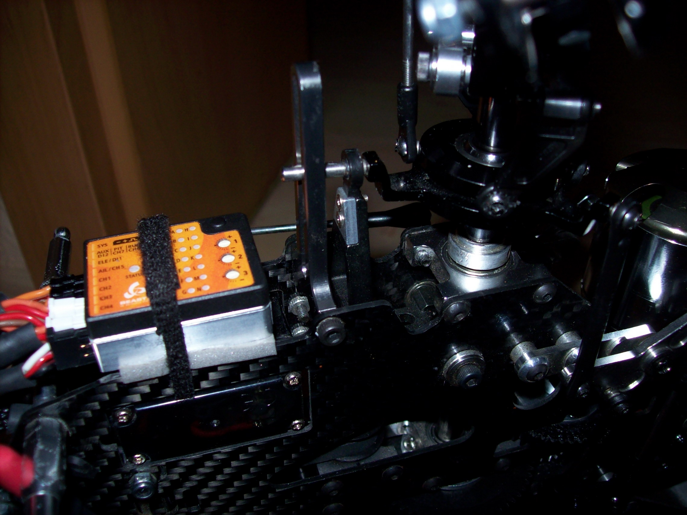

habe am Nickservo noch die Kunststoffanlenkung, da der Rest Alu ist möchte ist das Teil auch noch austauschen. Nun gibt es ja die Alu-Taumelscheibenführung (http://shop.rc-now.com/product_info.php ... hrung.html), wie wird die denn verbaut? Zusätzlich zur Kunststoffanlenkung? Brauche ich eine andere Anlenkung des Nickservos? Oder andere Teile? Hilfe :lol:

mir war gar nicht klar dass das ein Zubehörteil ist. Habe gerade mal in der Anleitung geschaut und die Verdrehsicherung ist tatsächlich nur die Nickanlenkung.
Was ich als Unterschied sehe ist das anstelle der Schraube im Kugelkopf der Pin reinkommt und die Aluverdrehsicherung mit zwei Schrauben am Chassis befestigt wird.
Bißchen dunkel das Bild, aber ich denke man sieht genug. Dafür leuchtet das BEAST umso heller :D

Nice, Danke Dudy...
