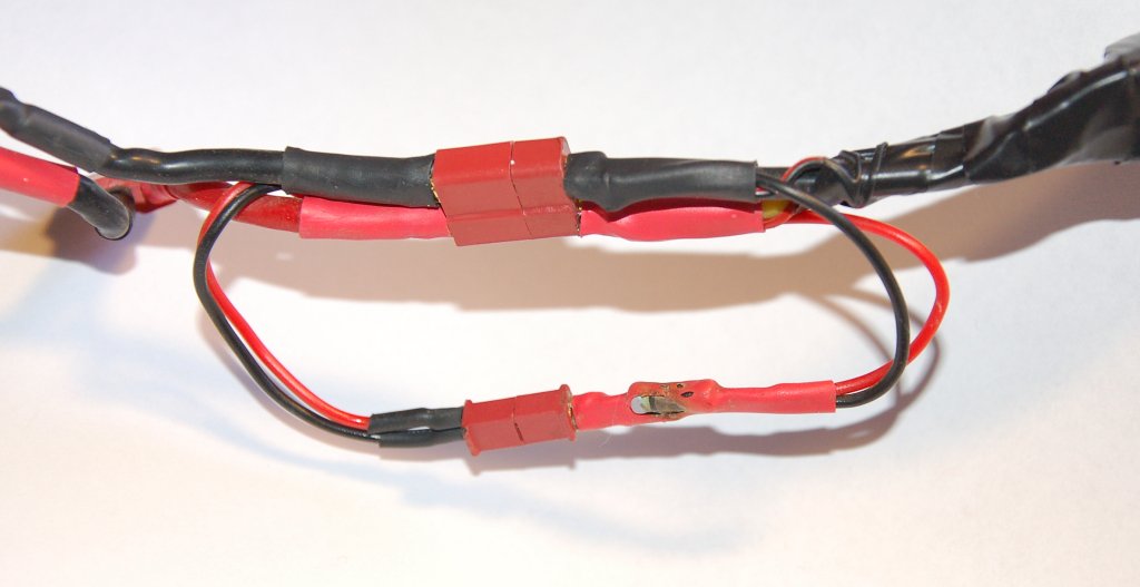

Sowas schon mal gesehen?
Das ist passiert beim Hochlaufenlassen des Helis. Akku war 12s Hyperion an JIVE HV80+, der Widerstand war 4.7 Ohm, 1 Watt. Der Akku wurde ganz normal angesteckt, erst der Pilotstecker, dann der Hauptstecker, der Regler hatte sich auch ganz normal initialisiert. Beim Hochlaufen gab's plötzlichen einen kurzen Drehzahlsprung und das Heck dreht ein Stück weg. Ich hab' dann sofort abgeschaltet.
Sobald die Hauptstecker verbunden sind, sollte über den Vorladewiderstand eigentlich überhaupt kein Strom mehr fließen. Was ist da passiert? Ich kann mir das nur so erklären, dass die Verbindung auf den Deans-Steckern kurz zusammengebrochen sein muss.... :? Ich spiele ja schon lange mit dem Gedanken, die Deans-Stecker bei mir überall rauszuschmeißen und durch Goldies zu ersetzen, auch wenn ich dafür erstmal zwei Dutzend Stecker neu machen darf. Ich konnte mich nur bisher nicht für einen bestimmten Steckertyp entscheiden.

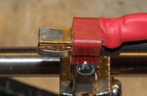

Verkokelt waren die nicht, die Goldauflage aber schon reichlich abgenutzt:
Gute Frage, ob das Originale oder Nachbauten sind. Woran erkennt man die Originalen? Und woher bekommt man sie wirklich?

Na, ihr habt ja Vertrauen in meine Lötkünste... :) Ich achte bei den Deans eigentlich immer sehr genau drauf, dass die gründlich verlötet sind. Erschwerend kommt hier aber dazu, dass ich zwei Akkus über ein Y-Kabel in Reihe schalte, um auf 12s zu kommen, wodurch ingesamt 6 Stecker sprich 12 Lötstellen beteiligt sind... :roll: Wenn ich da jetzt überall den Schrumpfschlauch wegmache, kann auch auch gleich auf Goldies umrüsten. Ich denke, ich werde die üblichen 4mm Goldies nehmen, also die Büschelstecker, auch wenn das nicht die aller kräftigsten sind. Das scheint aber der meistverbreitete Standard zu sein. Den Verpolungsschutz kann ich ja auch noch drum machen, wenn ich will.
Edit: Wobei der Fehler, sei's kalte Lötstelle oder Steckerproblem, natürlich doch bei den zwei o.g. Steckern liegen muss, sonst wär' der Saft ja auch nicht zu dem Widerstand gelangt.
