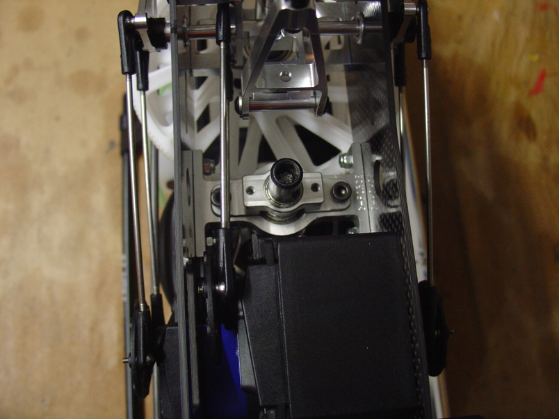

Ich hatte auch das Problem mit einem schlechten Zahnflankenspiel und einer schwergängigen Starterwelle in meinem 700LE. Habe auch den Tuninglagerblock von Freakware verbaut.
Durch die Langlöcher kann man ganz bequem das Spiel einstellen - Starterwelle ist nun leichtgängig und Zahnflankenspiel passt. Prädikat empfehlenswert!

#10 Re: T700N: Flankenspiel viel zu groß
Beitrag von face »
ja das hatte ich jetzt auch schon verbaut. Bilder habe ich auch in dem T-Rex 700-Zeige-Thread... echt ein Sahnestück das Teil. Wobei ich glaube dass das mit dem Mod1-Zahnrad auch so gut hingekommen wäre, da der Block bei mir jetzt auch relativ mittig sitzt... aber naja so ists besser. Ich habs so gemacht das ein Stück Papier straff durchgeht, d.h. ein bisschen Spiel ist jetzt zwischen den Zähnen, aber nur sehr minimal.
