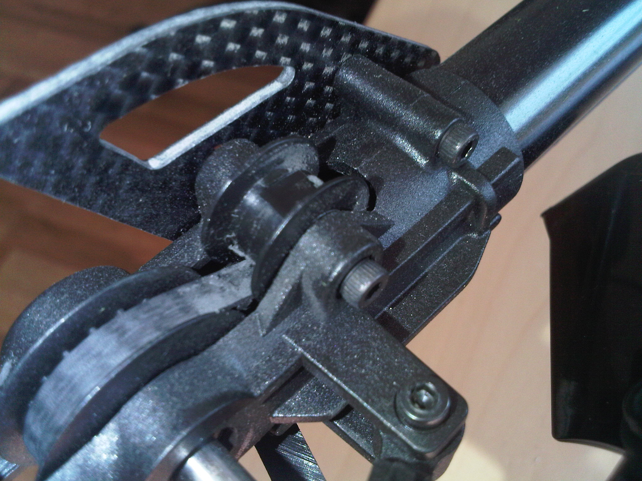

Hallo Leute,
obwohl ich bisher nicht viele Flüge gemacht habe, sieht der Riemen meines Protos ziemlich abgenutzt aus. Die Ursache habe ich gerade gefunden. Die Heckrolle war wohl nicht leichtgängig genug. Dadurch hat der Riemen an einer Seite einen flachen Punkt(im Bild oben) geschmirgelt.
Soll sich die Heckrolle mitdrehen? Das tut sie bei mir nichtmal wenn ich sie lockere :roll:
Alex

#2 Re: Soll sich Heckrolle mitdrehen?
Beitrag von Feliks »
Die sollte sich eigentlich schon mitdrehen. Vielleicht ist das Kugellager verklebt und auch auf der Schraube festgeklebt?

#6 Re: Soll sich Heckrolle mitdrehen?
Beitrag von PeterLustich »
TheManFromMoon hat geschrieben:Da war wohl die Schraube angeknallt...
Genau das war auch mein erster Gedanke. :)
Die Schraube natürlich nur so fest anziehen, das sich die Rolle noch butterweich drehen lässt. Sonst hätte man die Rolle ja auch weglassen können. :wink:

#7 Re: Soll sich Heckrolle mitdrehen?
Beitrag von ali.k. »
Danke, eigentlich ganz logisch! Sind halt blöde Anfängerfehler. Bin froh, dass ich es gemerkt habe. Mir wäre sicher sonst irgendwann der Riemen im Flug gerissen.

#8 Re: Soll sich Heckrolle mitdrehen?
Beitrag von Kupfer »
Wenn man nur mal die Anleitung ordentlich lesen würde :roll:
Steht ausdrücklich drinnen, dass man die Schraube nur so fest anziehen darf, dass sich dir Rolle noch leicht dreht :wink:

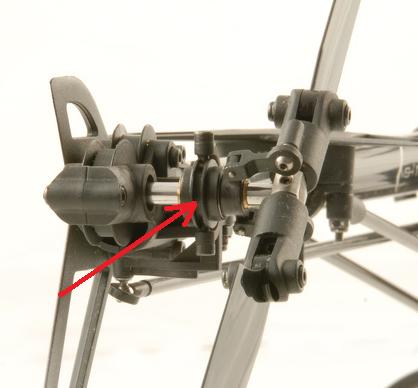

Ich habe gleich noch eine andere wichtige Frage an euch:
Ich habe bemerkt, dass sich bei meinem Protos "das Ding auf der Heckschiebehülse(Bild)" dreht, das soll sich aber nicht drehen, richtig?? :D
Ich meine das, wo die zwei Schrauben oben und unten "reingreifen"...
Von der Konstruktion her, schaut es wiederum aber so aus, als sollte es sich drehen, aber dann würde es sich ja extrem abnutzen..
Lg. Jürgen

#9 Re: Soll sich Heckrolle mitdrehen?
Doch, das Teil muss sich auch drehen können. Aber, bei mir fängt es jetzt nach ca. 90 Flügen an, an zwei Stellen "auszuschlagen" das das Plastik wohl etwas weich ist. :( Ich werde es also auf kurz oder lang wechseln müssen.

#11 Re: Soll sich Heckrolle mitdrehen?
Beitrag von trailblazer »
Genau das gleiche Phänomen habe ich letztes WE auch an meiner Heckrolle festgestellt, obwohl mir die Problematik schon länger bekannt ist! Bei mir war die Rolle sogar bis zum Kugellager durchgeschliffen :( Eigentlich hab ich auch immer darauf geachtet, dass die Rolle leichtgängig geht, aber anscheinend hat ein Kugellager aufgegeben und hat so auf Dauer das Rad blockiert.
An dieser Stelle ist der Druck auf die Rolle auch recht gering, deswegen kann es imo schon bei leichtem Schlupf passieren, dass die Rolle stehenbleibt - evtl. auch ein Anzeichen für eine zu geringe Riemenspannung am Heck.
Gruss Andre
