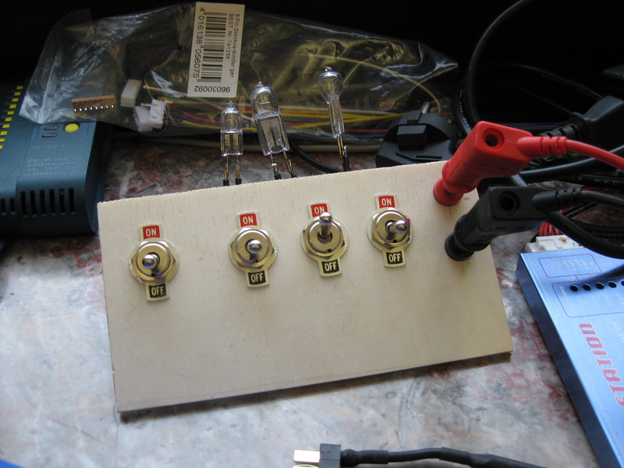

ich habe da mal ne Frage.... wollte meine Zellenspannung auch mal unter Last messen (sollte man wohl ab und an auch mal machen wurde mir gesagt)... :?:
Hierzu dachte ich mir eine Leiste mit 4x 25Watt Halogenlampen zu machen und die je nach Bedarf an einen Lipo anzuschließen (mal nur eine, mal zwei, mal alle Lampen an)
Was haltet ihr davon, macht das Sinn? Hat jemand so etwas? Wenn ja würde ich mich über Bilder sehr freuen!!

Ich hab mir so etwas auch gebastelt, den 3er Pack Halogenlampen gabs zuletzt bei Aldi für 99cent.
Entsprechend verschaltet hab ich auf die schnelle mal ne >200W Stromsenke, falls ich nicht leer geflogene Akkus entladen möchte oder ähnliches.
edit: Ich weiss, der Aufbau ist alles andere als TÜV/GS/CE/wasauchimmer konform, eignet sich eher um sich wunderbar die Augen zu verblitzen, die Finger zu verbrennen oder jeglichen Lipo endgültig zu killen - wenn man ihn vergisst wieder abzustecken :oops:
Gruss Andre

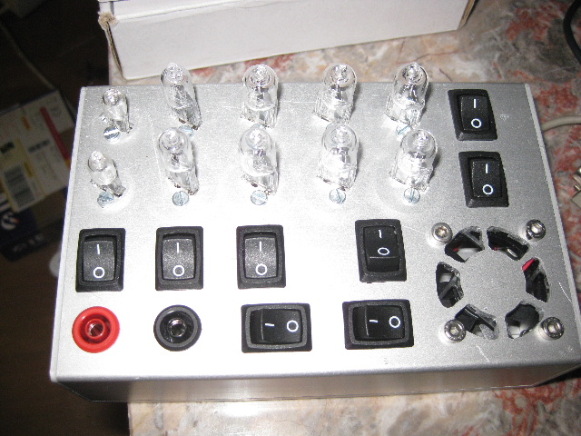

Ich hab auch eine "low cost" Version:
und eine CE konforme :)
Damit kann ich von 5W bis 590W (an 12 V) anlegen.
Bei 1S bis 3S können die beiden Reichen parallel geschaltet werden. Ab 4S bis 6S sind jeweils zwei Birnen in Reihe geschaltet.

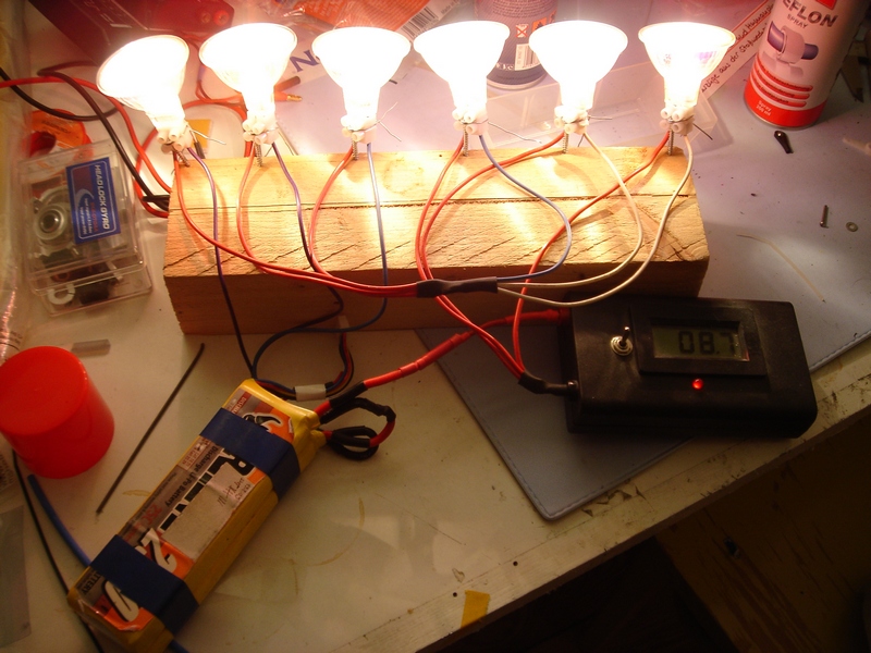

#13 Re: Lipo Zellenspannung unter Last messen
jo, so hab ich auch mal angefangen. Ne DIY-LoadBank , einfach gestrickt , aber effektiv. Die Crux ist nur das die Lampen im Einschaltmoment halt nen wunderbar heftigen Lastimpuls erzeugen, weil halt Kaltleiter. Aber man kann z.b. in Verbindung mit nem CellLog sofort erkennen, welche Zelle in nem Pack am schwächsten ist, die anderen Möglichkeiten wurden ja auch schon erwähnt. Und da nicht jeder für den Heimgebrauch ne elektronische Last benötigt für den persönlichen Gebrauch ne durchaus probate Lösung, nur halt leider nicht für jede Akkuspannung perfekt - da muß man dran denken, sonst braucht man viiiiiele Ersatz-Halo´s :D
