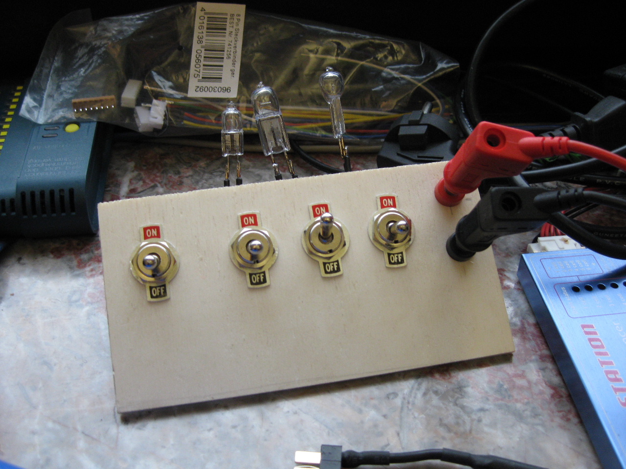

von trailblazer
Ich hab mir so etwas auch gebastelt, den 3er Pack Halogenlampen gabs zuletzt bei Aldi für 99cent.
Entsprechend verschaltet hab ich auf die schnelle mal ne >200W Stromsenke, falls ich nicht leer geflogene Akkus entladen möchte oder ähnliches.
edit: Ich weiss, der Aufbau ist alles andere als TÜV/GS/CE/wasauchimmer konform, eignet sich eher um sich wunderbar die Augen zu verblitzen, die Finger zu verbrennen oder jeglichen Lipo endgültig zu killen - wenn man ihn vergisst wieder abzustecken :oops:

von trailblazer
Wie man denke ich auf dem Bild erkennen kann: es sollte möglichst billig sein :mrgreen:

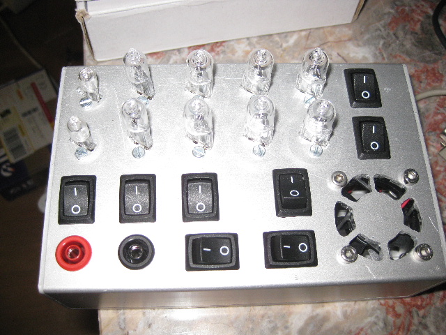

Verfasst: 29.04.2010 03:20:39
von Sturzflug
Ich hab auch eine "low cost" Version:
und eine CE konforme :)
Damit kann ich von 5W bis 590W (an 12 V) anlegen.
Bei 1S bis 3S können die beiden Reichen parallel geschaltet werden. Ab 4S bis 6S sind jeweils zwei Birnen in Reihe geschaltet.
135erHeli hat geschrieben:Versteh den Sinn davon nicht soganz¿¿¿¿ Habt ihr keine Normalen Lampen das ihr sowas bauen müsst¿¿
Wenn ich Lipos auf Lagespannung bringen will macht das mein Lader :)
Ein Lastwiderstand macht Sinn, um einzelne Zellen zu balancen, wenn es denn mal nötig ist - so ca. alle 15 - 20 Ladungen mal.
Ansonsten stimmt es, wenn der Akku im Heli nix mehr taugt nützt auch ne schöne Lade- / Entladekurve unter Last nicht viel weiter.
