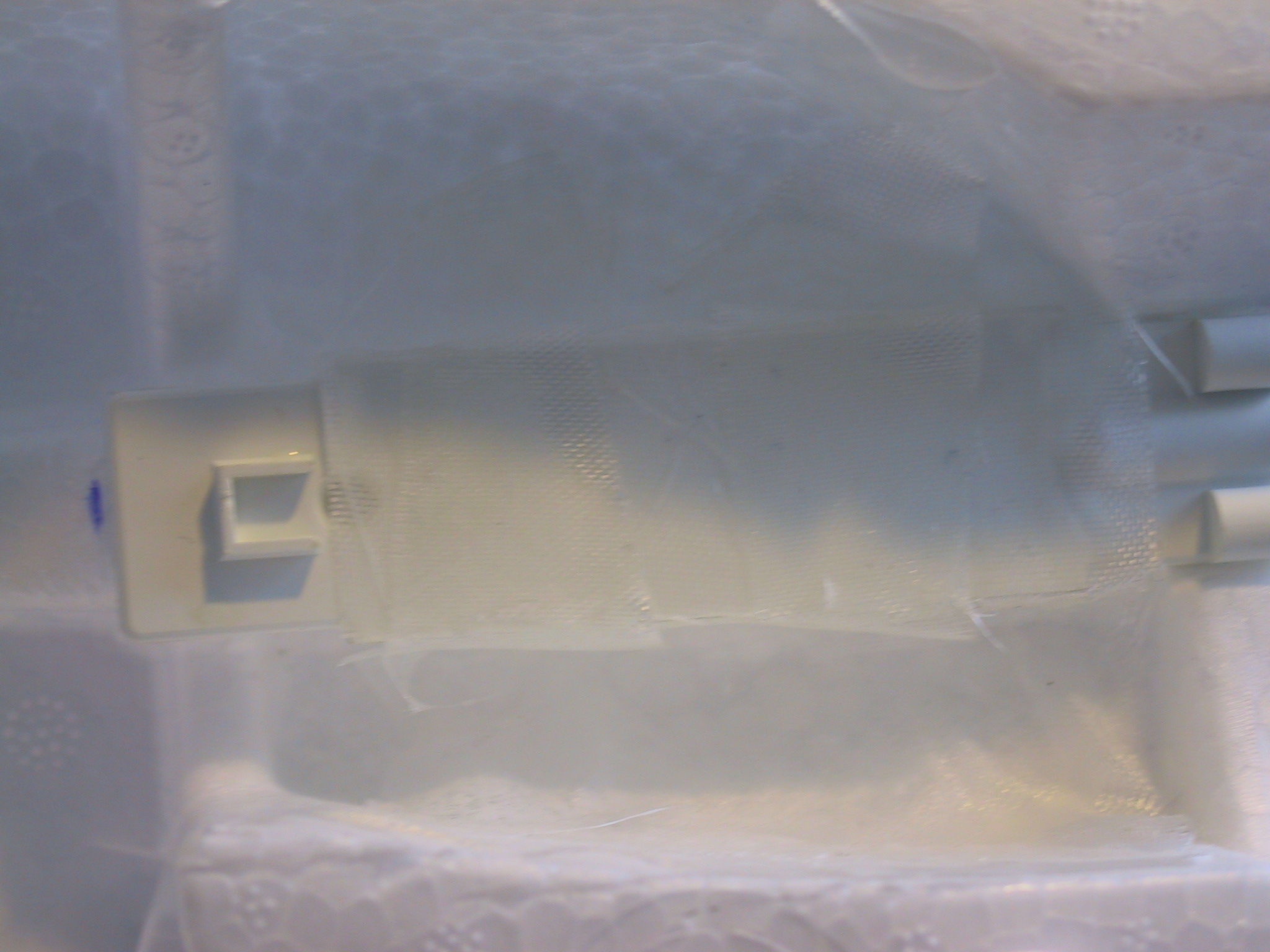

Ich habe ein Acromaster(AM)mit dem orginalen Antriebsmotor von Mpx
jetzt das Problem ...
der Motor vibriert bei ca. Halbgas habe schon um die komplette Schnauze GewebebandGeklebt(Straf) aber das geht nicht weg!
der Motor ist Komplett neu!! habe iene 11*5,5 (APC) Prop drauf!
Bitte um Hilfe !!!!
Freu mich auf Antworten
MfG
Basti
Gruß Basti

Prop ausgewuchtet? Hast du den originalen Motorspant von MPX verbaut? Falls ja, könnte es daran liegen... Am besten diesen Spant verbauen:

der Acromaster ist an der Nase recht weich.
Nach eigenen Erfahrungen mit meinem Gemini habe ich diie Nase bereits vor dem Zusammenkleben mit 25 Gramm Glasgewebe verstärkt.
Keine APC Schraube verwenden (die stimmen oft nicht)
Spinnerkappe zum Testen weg lassen.
Cu
Agrumi

BastiCrash hat geschrieben:habe iene 11*5,5 (APC) Prop drauf!
die APC Elektro Props haben kleine Adapterringe mit dabei. unbedingt den richtigen verwenden, ohne ihn geht es nicht. :wink:

Der passende Ring ist nich dabei sind entweder zu groß oder zu klein
mein acromaster ist schon zusammengebaut

Agrumi hat geschrieben: die APC Elektro Props haben kleine Adapterringe mit dabei. unbedingt den richtigen verwenden, ohne ihn geht es nicht.
Meine Gemininase hat es mit Ring auch zerrissen :D
Ich benutze immer noch teilweise APC. Allerdings kaufe ich die nur im Doppelpack und gebe die übliche Matz gleich an den Händler zurück.
Soll der sich mit dem Schrott rumärgern :D
Cu
P.S. Ohne Ring muss Dich das Problem nicht wundern. Kauf ne andere Luftschraube und lass die sauber aufbohren.

BastiCrash hat geschrieben:Der passende Ring ist nich dabei sind entweder zu groß oder zu klein
wie gesagt, ohne ring geht es nicht.
die original bohrung im prop ist nicht zentrisch, das wird erst durch einsetzen des passenden rings erreicht!!!

helihopper hat geschrieben:Kauf ne andere Luftschraube und lass die sauber aufbohren.
genau, aber wenn möglich keine APC mehr. :wink:

dass kein passerder Ring dabei ist kann ich mir kaum vorstellen. Sauber entgraten in die Schraube einlegen und mit sanfter Gewalt draufwürgen.
Cu

Agrumi hat geschrieben:genau, aber wenn möglich keine APC mehr. :wink:
Meine Rede. Günstig und funktioniert auch oft, aber leider nicht immer problemlos. Ich habe da schon durch Vibs verbogene Motorwellen gesehen :D

hab grade ein bisschen bei geschnitzts passt rauf kann aber den mitnehmer nicht mehr festschrauben das hintre teil ist dann locker =/ Ähh? XD

Was haltet ihr von einer kleineren GWS 10x6? die ist weicher und leichter, da sollte es eigentlich nicht zu so zerstörerischen Vibrationen kommen.
Ich habe den AM gesehen, und ich war gestern auch schuld das wieder die ganze Nase abgerissen ist :oops: ab Halbgas gab es auf ein mal einen Knall und die Nase war ab :shock:
Die Nase nachträglich von innen verstärken halte ich für ziemlich aussichtslos :roll:

Basti 205 hat geschrieben:Was haltet ihr von einer kleineren GWS 10x6
Würde ich nicht machen,die sind zu Weich,bei Last oder Höherer Drehzahl Hört man das sogar :drunken:
Nee,so gut wie die Multiplex Klamotten auch sind,so beschissen sind die Motorhalterungen usw.
Hab's bei mehreren MPX Modellen,mit dem Plastemist hat man nur probleme,mit eigenen Haltern usw is da ruhe.
Übrigens,jeder Flächenflieger sollte doch Latten Wuchten können?
