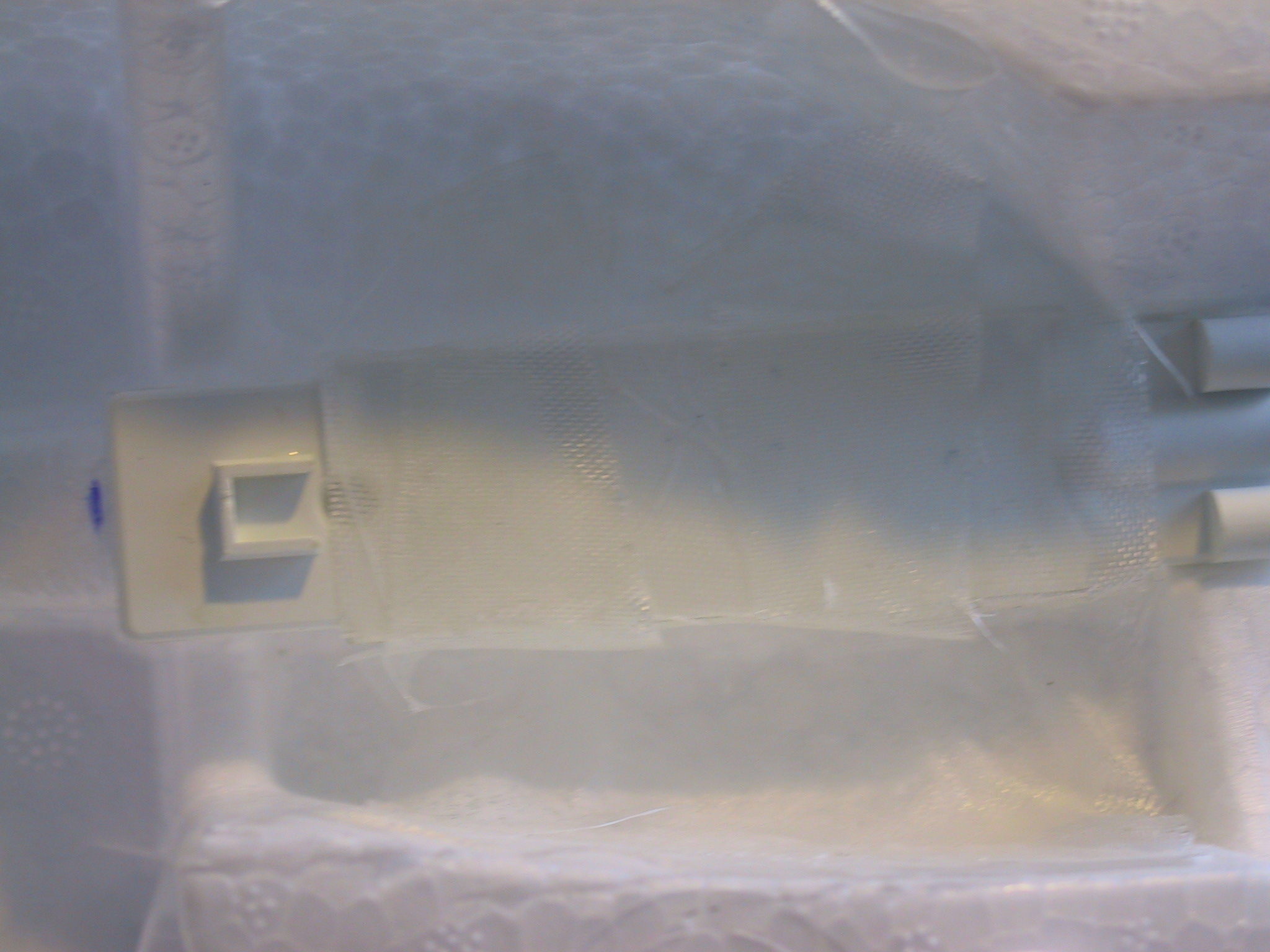

Hallo
Ich habe ein Acromaster(AM)mit dem orginalen Antriebsmotor von Mpx
jetzt das Problem ...
der Motor vibriert bei ca. Halbgas habe schon um die komplette Schnauze GewebebandGeklebt(Straf) aber das geht nicht weg!
der Motor ist Komplett neu!! habe iene 11*5,5 (APC) Prop drauf!
Bitte um Hilfe !!!!
Freu mich auf Antworten
MfG

Moin,
der Acromaster ist an der Nase recht weich.
Nach eigenen Erfahrungen mit meinem Gemini habe ich diie Nase bereits vor dem Zusammenkleben mit 25 Gramm Glasgewebe verstärkt.
Keine APC Schraube verwenden (die stimmen oft nicht)
Spinnerkappe zum Testen weg lassen.
