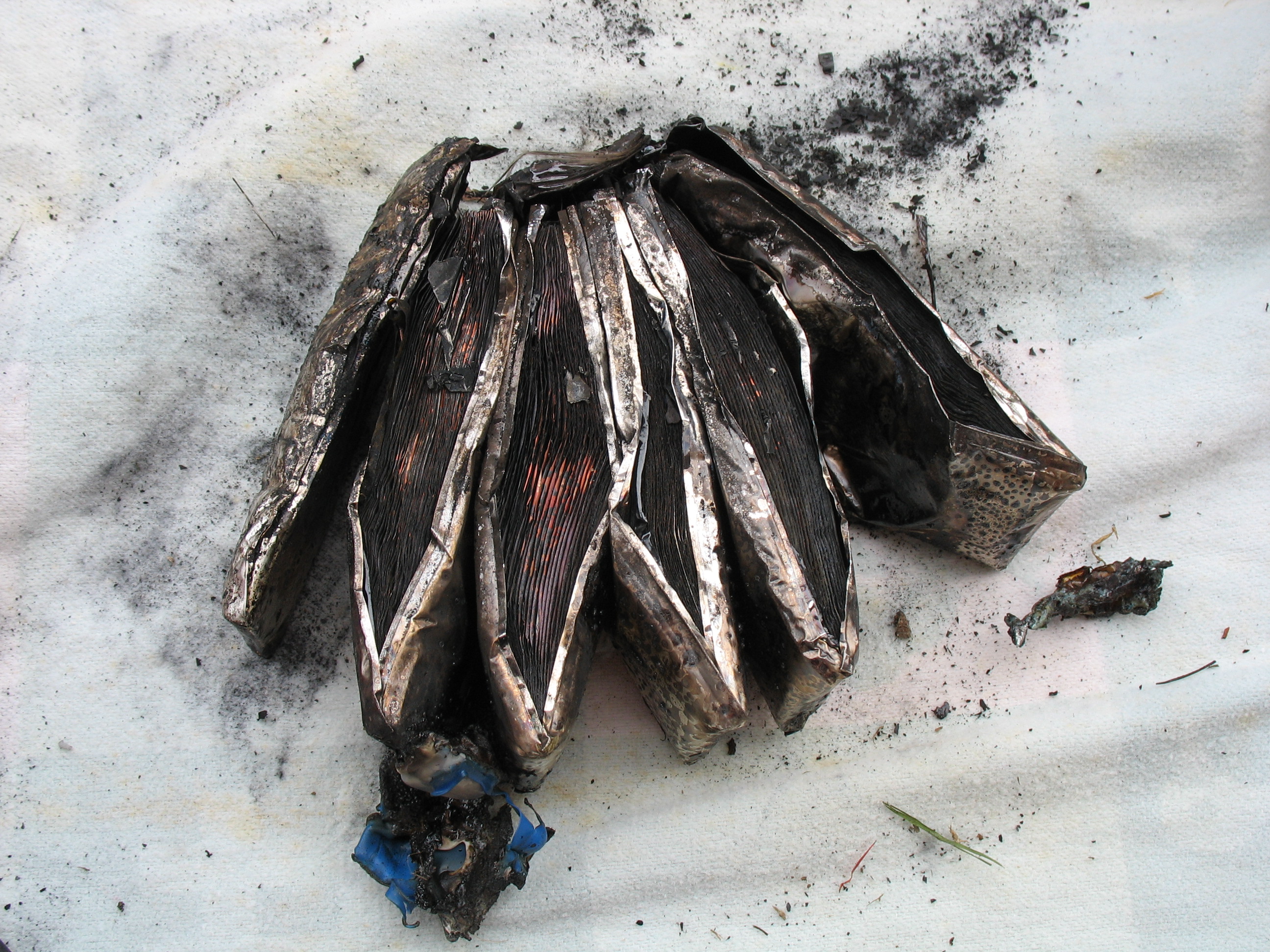

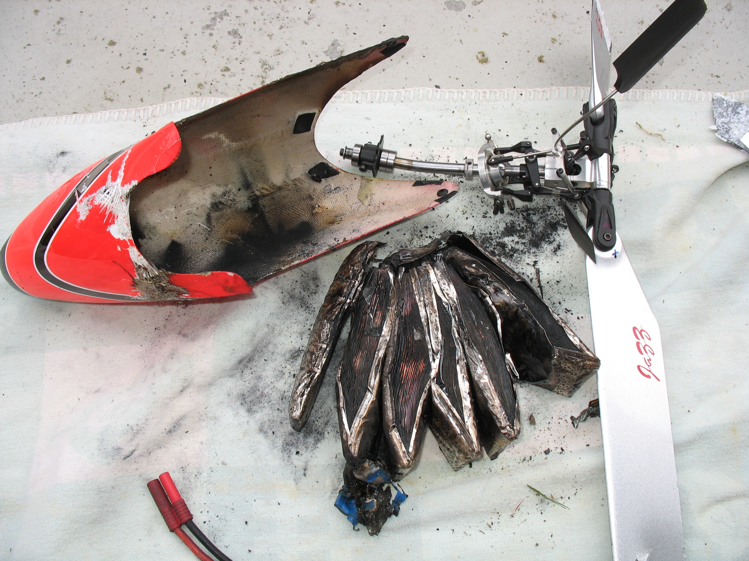

nachdem ich ca. 150 Flüge ohne irgendwelche Probleme absolvieren konnte nach meinem Letzten Crash, nun heute das hier:
Ansatz zum Loop hochgezogen, dann gerade auf dem Rücken und ...
Motor aus. Heli fällt runter und knallt in die Wiese. 2er Akku nach etwa 2-3min, auch kein sonderlich wildes Manöver.

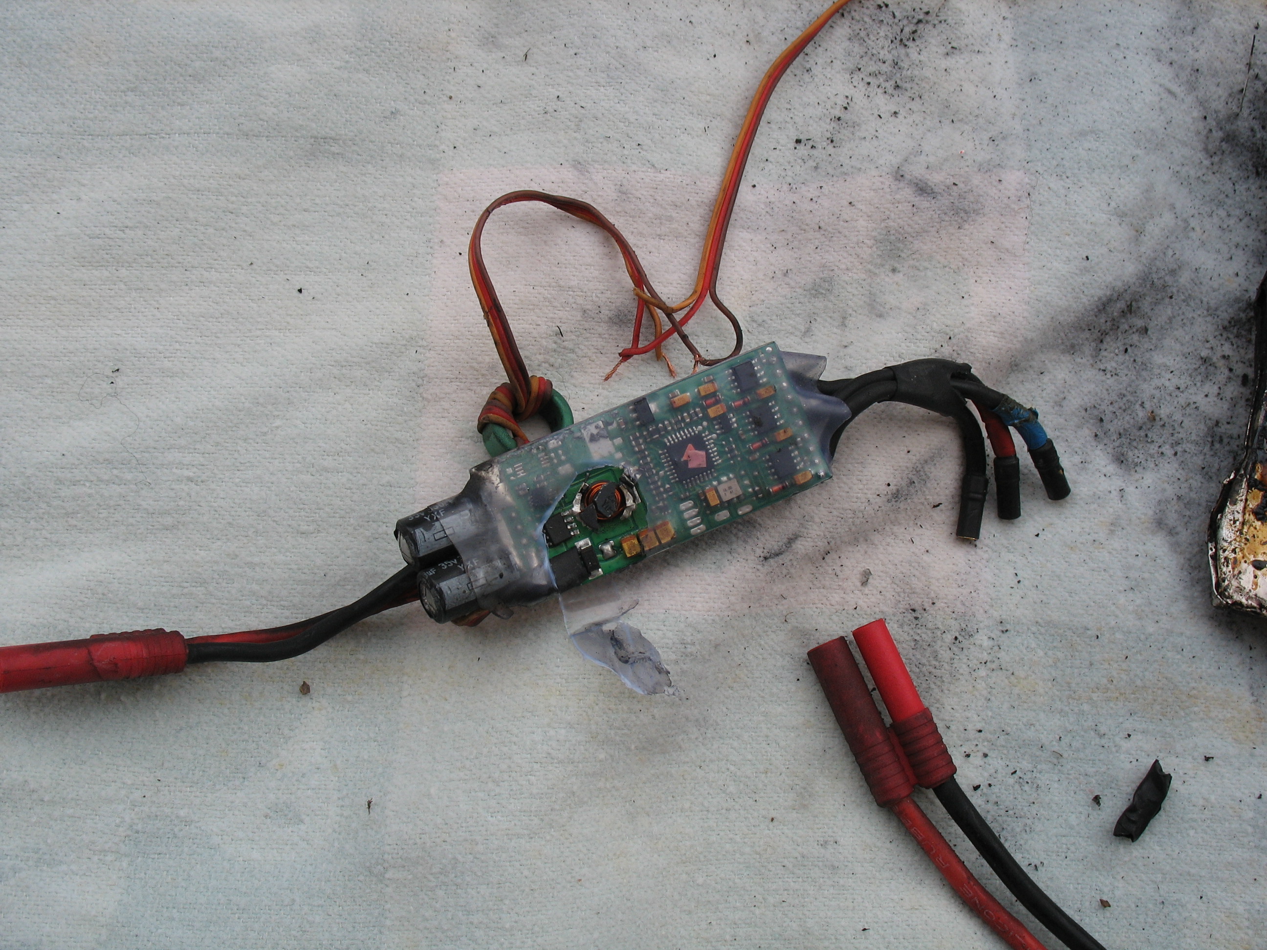

Diesmal ist auch der MSH-Regler kaputt (s. Bilder).
Nach dem Aufschlag blauer Qualm, sofort hin und wollte Akku abklemmen, da fing der Lipo auch schon an zu brennen.
Konnte nic machen ausser zusehen. Dachte erst, dass die Wiese auch noch Feuer fängt, aber dafür wars (Gott sei Dank) noch nicht trocken genug.
Habe mir dann angesangen, wie alle 6 Zellen schnell nacheinander wie ein Feuwerkspaket hochpufften.
Also immer Feuerlöscher mitnehmen !
Da ich jetzt auch einen neuen Regler brauche (ich traue diesem Reglertyp nicht mehr) welche Empfehlung gebt ihr ?
Ich hatte an den Jive 60 -Lv gedacht (BEC bis 5A), da ich in Kürze auf FBL umrüsten will.

Nein, das Chassis ist noch da, aber mitten durchgebrochen, hab nur den Kopf daneben gelegt. Sogar ein Servokabel ist halb verschmort.
Kann im Augenblick nicht mal testen, obs der Motor noch tut.
Die Frage ist wieder mal, warum ?
Lipos haben alle so an die 100 Ladungen hinter sich. Gut möglich, dass der Schuld war.
Dass er gebrannt hat, kann auch erst durch den AUfschlag verursacht worden sein.
Ich brauche jedenfalls einen neuen Regler. Denke nicht, dass ich den reklamieren kann.
Ich suche was Vernünftiges, dem man auch 100%-ig vertrauen kann.
Horst

Dann würde ich aber keinen JIVE nehmen. Momentan gibt es wohl keinen Regler der mehr Probleme macht. Allein ich habe schon den 3ten in 1,5 Jahren!heli123 hat geschrieben: Ich brauche jedenfalls einen neuen Regler. Denke nicht, dass ich den reklamieren kann.
Nimm einen YGE 60 oder YGE 80 und werde damit glücklich im Protos.

Ich fliegen den jive 60 LV nun seit 4 Monaten im Protos und hatte damit kein Probleme. Also ich würde davon nicht abraten. Aber eine gute alternative wär auch ein Roxxyregler.Timmey hat geschrieben:Dann würde ich aber keinen JIVE nehmen. Momentan gibt es wohl keinen Regler der mehr Probleme macht.

Ich wurde versuchen einen 80er Jazz zu bekommen, dazu dann z.B. ein CC BEC. Die Jazzregler sind imo immer noch einfach die besten Regler auf der Welt.
..ich fliege sogar problemlos mit dem 55er..
