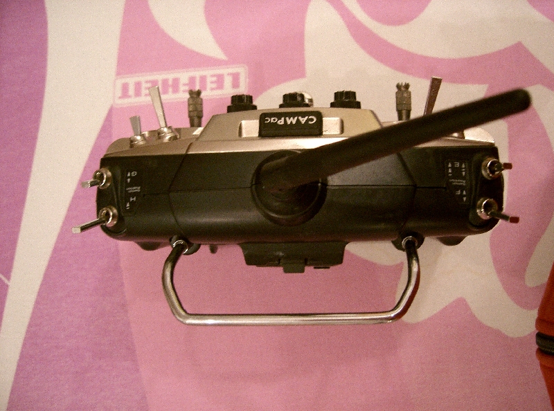

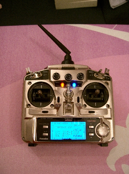

Deshalb habe ich meinen Sender jetzt auf eine reine 2G4 Anlage umgebaut und möchte für Interessierte diesen Bilderthread posten :roll:
Ich habe zu diesem Thema etliche Treads gelesen, Gehäuse dremeln, Antenne verlängern usw.
Ich habe mich aber dazu entschlossen, den Umbau mit Originalteilen zu machen.

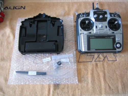

Benötigt wurden:
Antennenführungsring
98-4526 - 1,17 €
Antenne
98-4527 - 21,50 €
Gehäuserückwand
98-4528 - 7,60 €
Die Teile habe ich beim Robbe Schnellversand bestellt und sie waren am nächsten Tag bei mir :bounce:

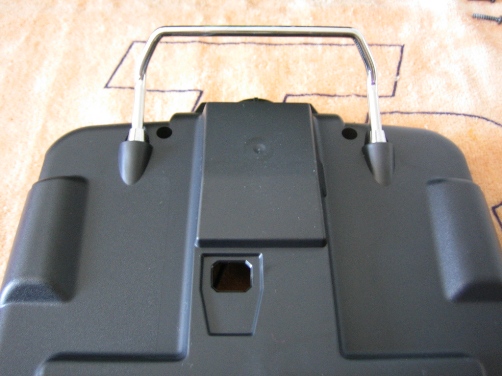

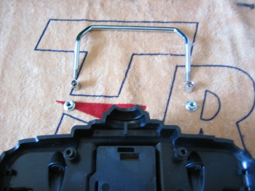

2.Tragegriff abschrauben und an die neue Gehäuserückwand anbringen

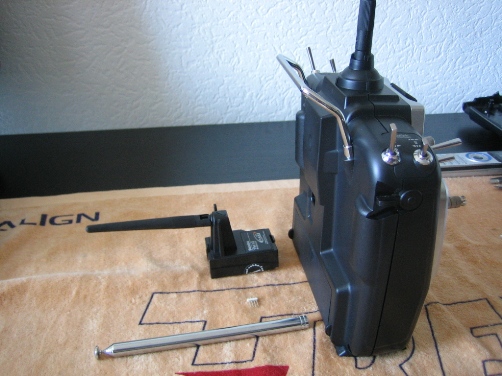

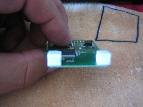

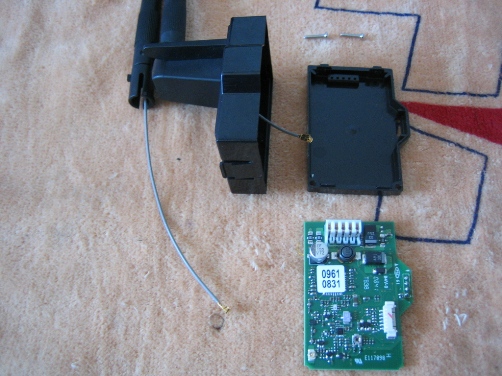

3. Die beiden Schrauben des Moduls entfernen, Antennenstecker abziehen und die HF Platine entnehmen. Auf dem Foto sieht man den Unterschied in der Länge des Antennenkabels, das bei der Modulantenne ca 3cm zu kurz wäre.

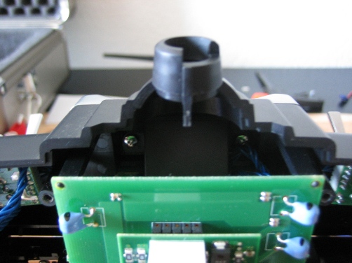

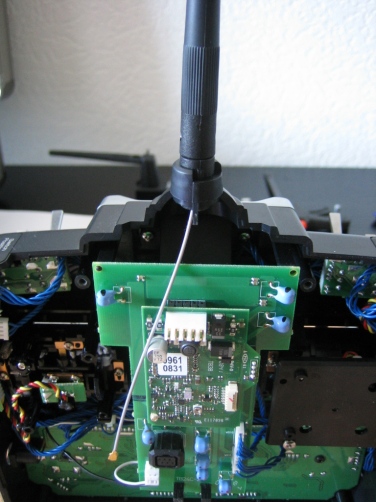

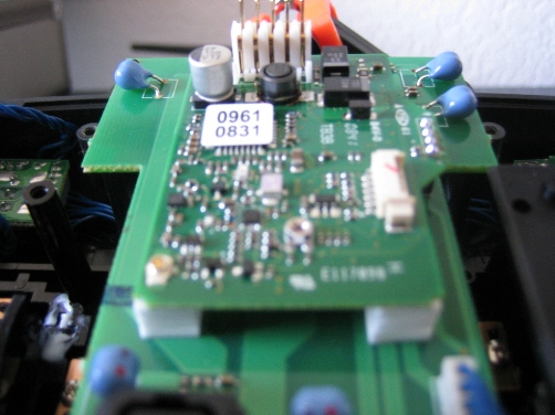

4.HF Platine auf die Hauptplatine im Sender aufstecken. ( Vorsicht nicht die Pins verbiegen ) Ich habe mir zur Zusätzlichen Fixierung zwei kleine Klebepads gemacht.
5. Antennenführungsring einfach über die Führung der ehemaligen 35 MHz Antenne stülpen und die neue Antenne einstecken.
Der Ring fixiert sich automatisch durch die Antenne
6.Antennenstecker aufs HF Modul stecken
7. Gehäuserückwand aufschrauben, Accu Rein und fertig.
