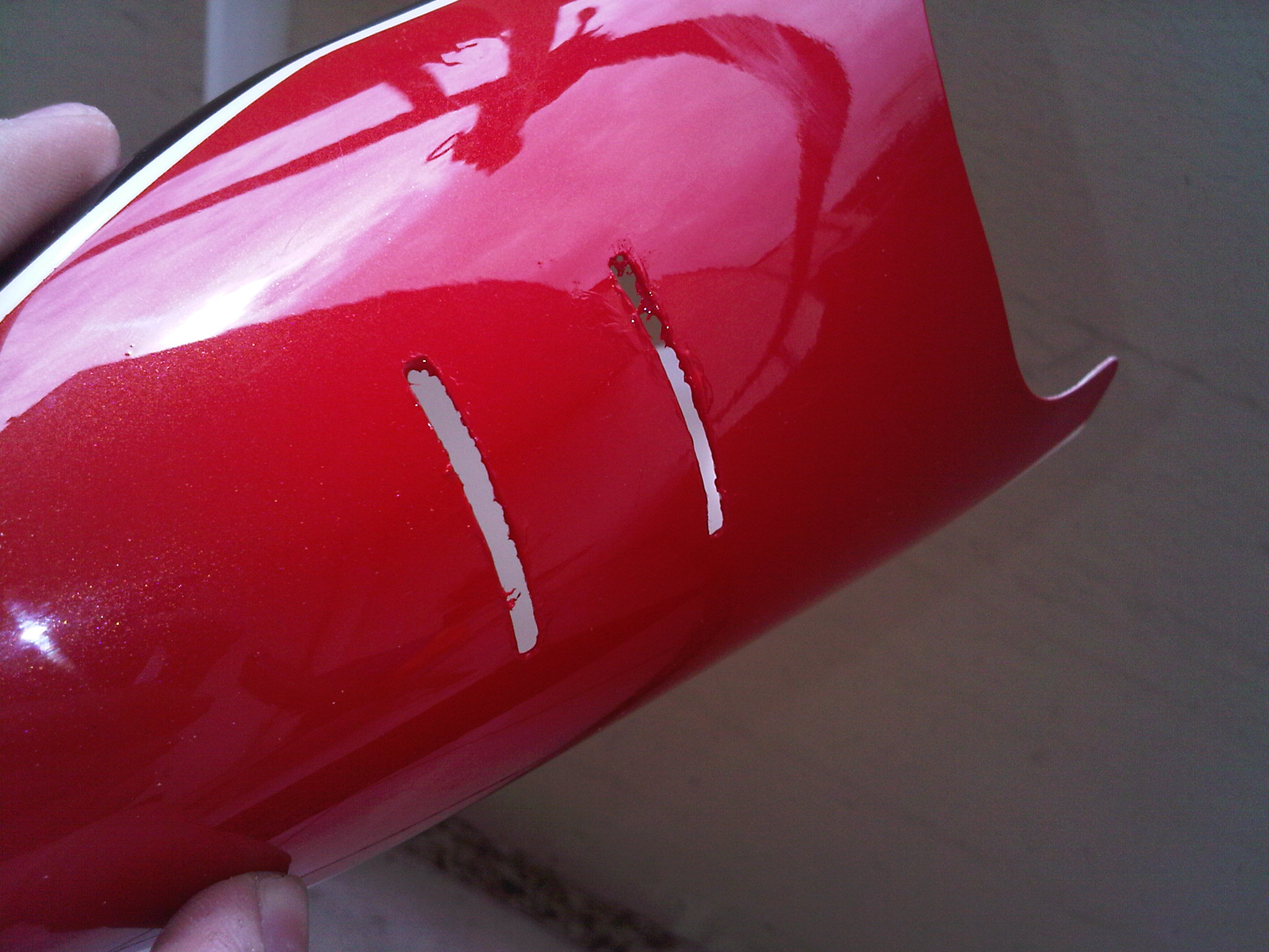

Hey,
da ich nun schon öfter gehört habe, dass sich unter der Haube ein Hitzestau bilden könnte, habe ich zwei kleine Schlitze in die Haube geschnitten. Die Schnittstellen hatte ich vorher mit Tesafilm überklebt. Muss ich jetzt noch etwas machen damit der rote Lack nicht abbröselt?
Der Optik wegen würde ich die Schlitze und die etwas unsaubere Kante gerne nachlackieren. Kann ich da irgendeinen Lack ausm Baumarkt nehmen? Danke!

Hallo Alex,
sorry aber was sollen denn diese 2 kleinen Mini Schlitze da bringen?!
Vergleiche das mal mit den Lüftungslöchern von einem T-REX 450, 500 oder 600.

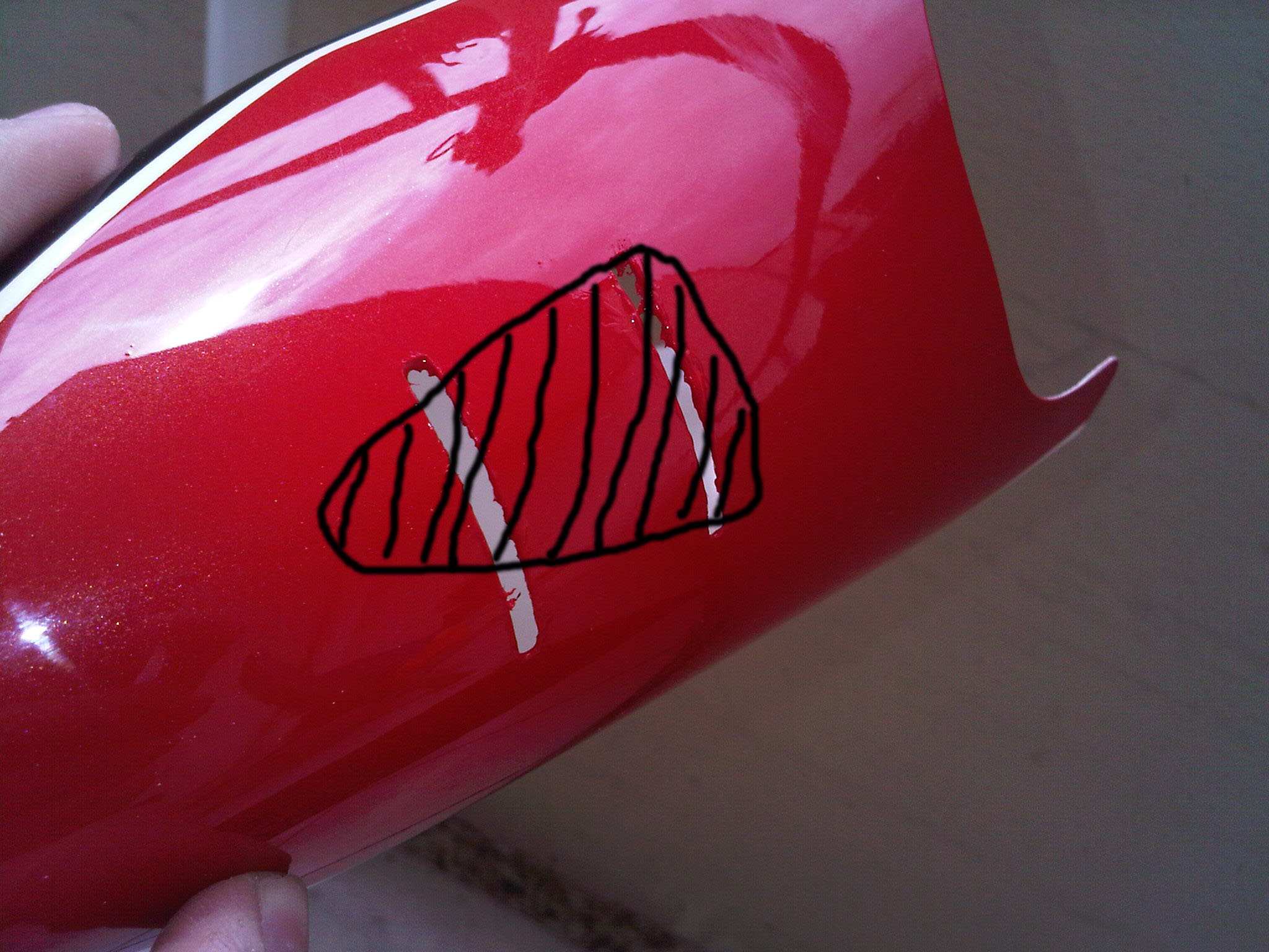

Allerdings muss ich gestehen das ich die Schlitze auch unterdimensioniert finde und bezweifle das sie etwas bringen werden. Ich habe mal dein Bild runtergeladen und fix frei Hand draufgemalt wie ichs gemacht hätte.
(Ich hoffe man erkennt wie ichs meine. So hätte sich das Loch ins Gesamtbild der Haube eingefügt und es wäre viel Luft zur Kühlung durchgekommen.) Wenn ich im Hochsommer Probleme bei meinem Protos wegen der Hitze bekomme, werde ichs auch so machen.

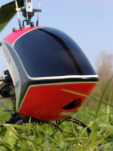

Also Bilder von Lüftungslöchern in einer Protos-Haube gibts doch im Forum einige. Guckst du z.B. hier.
Deines muss nun einfach etwas grösser werden, damit man die Schlitze nicht mehr erkennt. Schlitze auf der Oberseite der Haube sind dagegen unnötig und verschandeln nur die Optik.
Gruss, Steven
Gruss, Steven

#12 Re: Lüftungslöcher
Hey Steven, bei dir siehts schon ziemlich gut aus! Wie haste du das gemacht? Ich vermute Vorlage am PC entworfen und dann mit Dremel gearbeitet...
Alex
Alex
MSH Protos 500 (MSH Scorpion 880, YGE 60, BeastX, 3xSH-1350, SH-1290MG, SAB) / Spektrum DX7

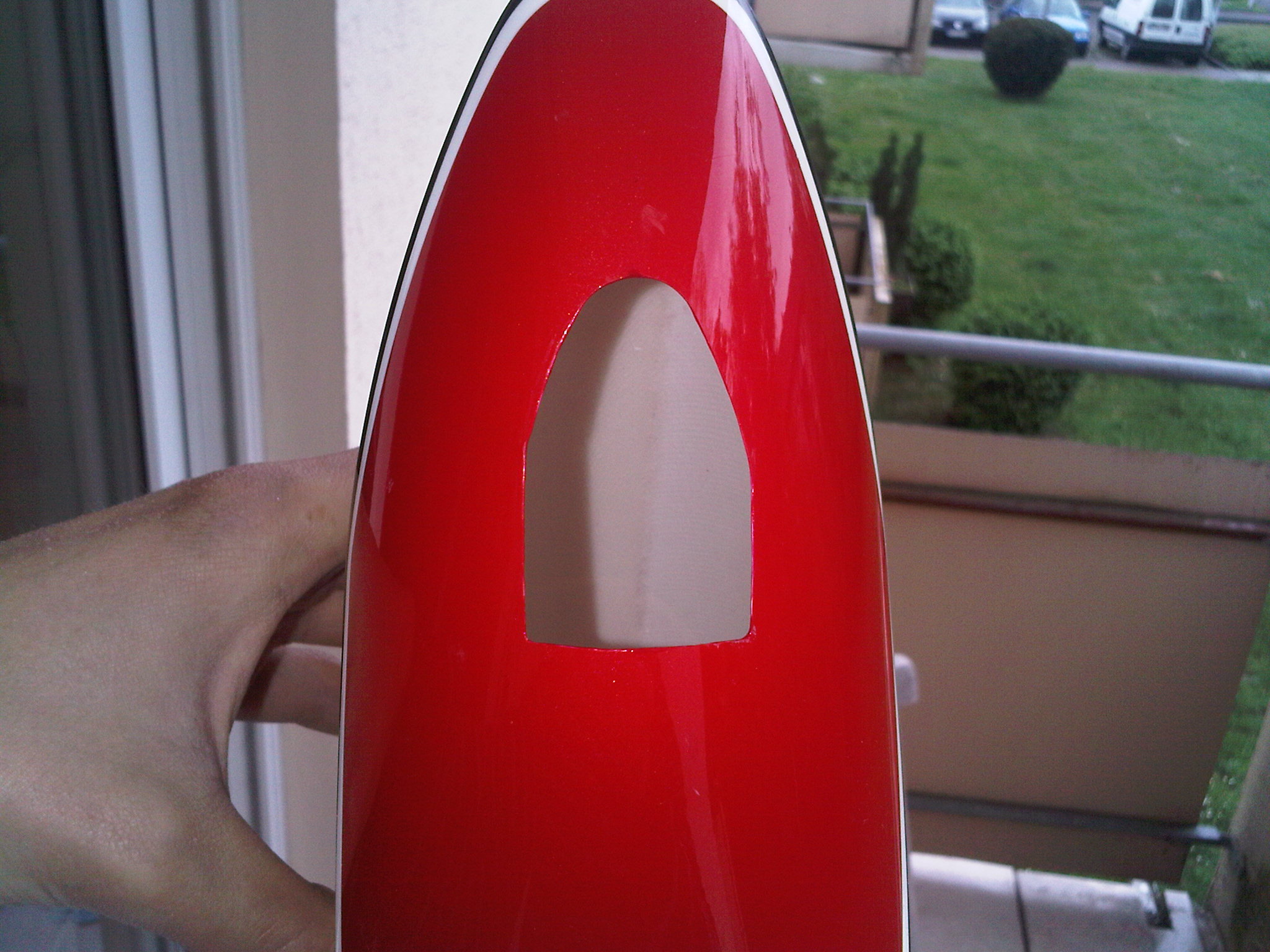

#13 Re: Lüftungslöcher
Mein Loch in der Haube sieht so aus:
In jede Ecke zuerst mit einem Bohrer ein Loch, dann mit dem Dremel den Rest dazwischen rausgeschnitten.
Liegt genau vor dem Regler, so dass es den schön mit Kühlluft anströmt.
Gruss Marcel
Gruss Marcel

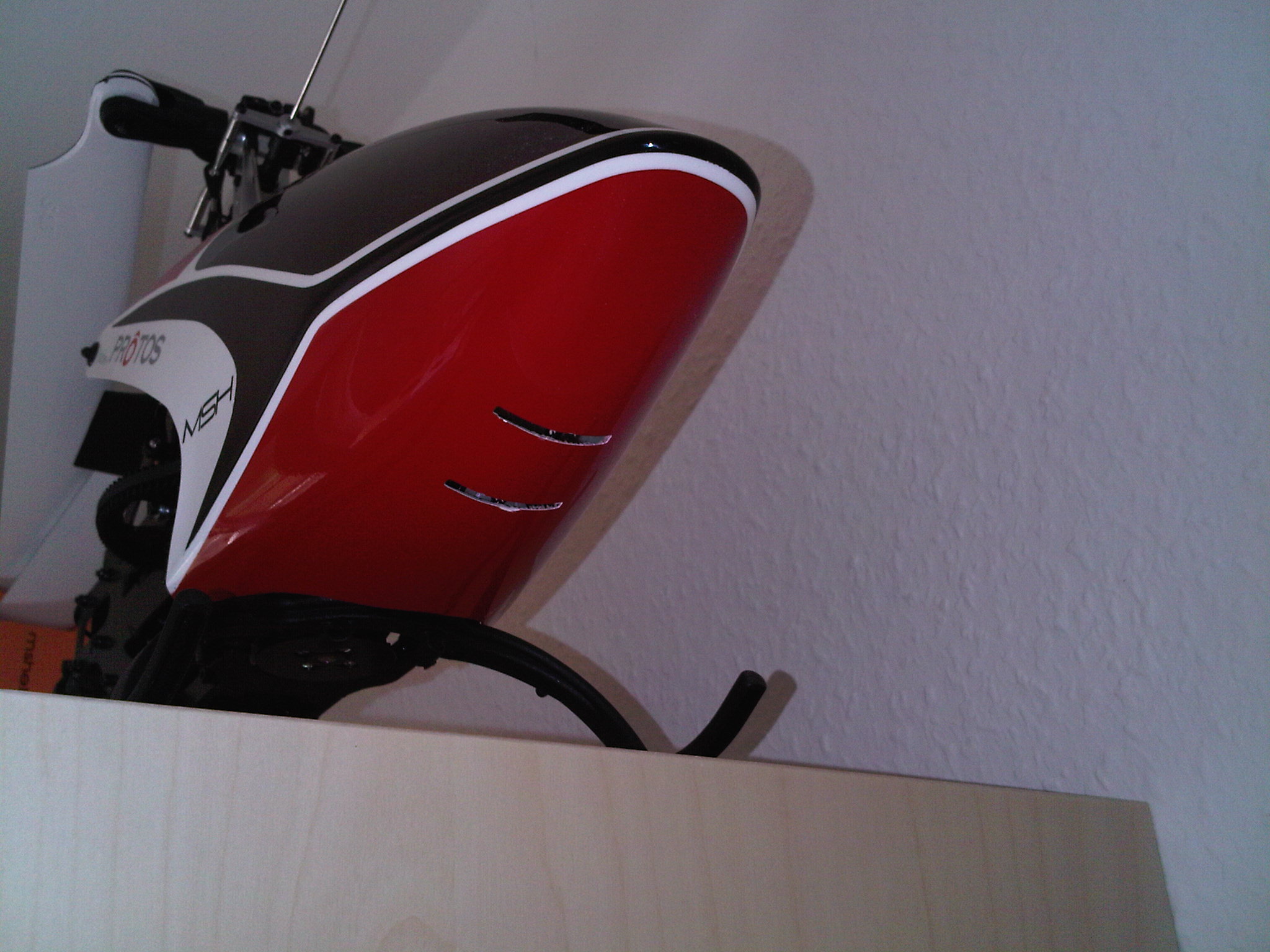

#14 Re: Lüftungslöcher
Danke für die Tipps! Bei mir siehts jetzt so aus:

#15 Re: Lüftungslöcher
Nicht ganz... Die Vorlage war quick & dirty freihand im Scherenschnittverfahren entstanden.ali.k. hat geschrieben:Ich vermute Vorlage am PC entworfen und dann mit Dremel gearbeitet...
Sprich Blatt Papier längs falten, Hälfte aufmalen, ausschneiden, aufklappen und schon stimmt die Symmetrie.
Das ganze dann per Folienstift übertragen und den Dremel angesetzt. Erst mit Fräser, dann mit Schleifer.
Die Radien müssen einfach grösser sein als der Schleifaufsatz, dann gibts am Ende saubere Kanten ohne abgeplatzte Farbe.
