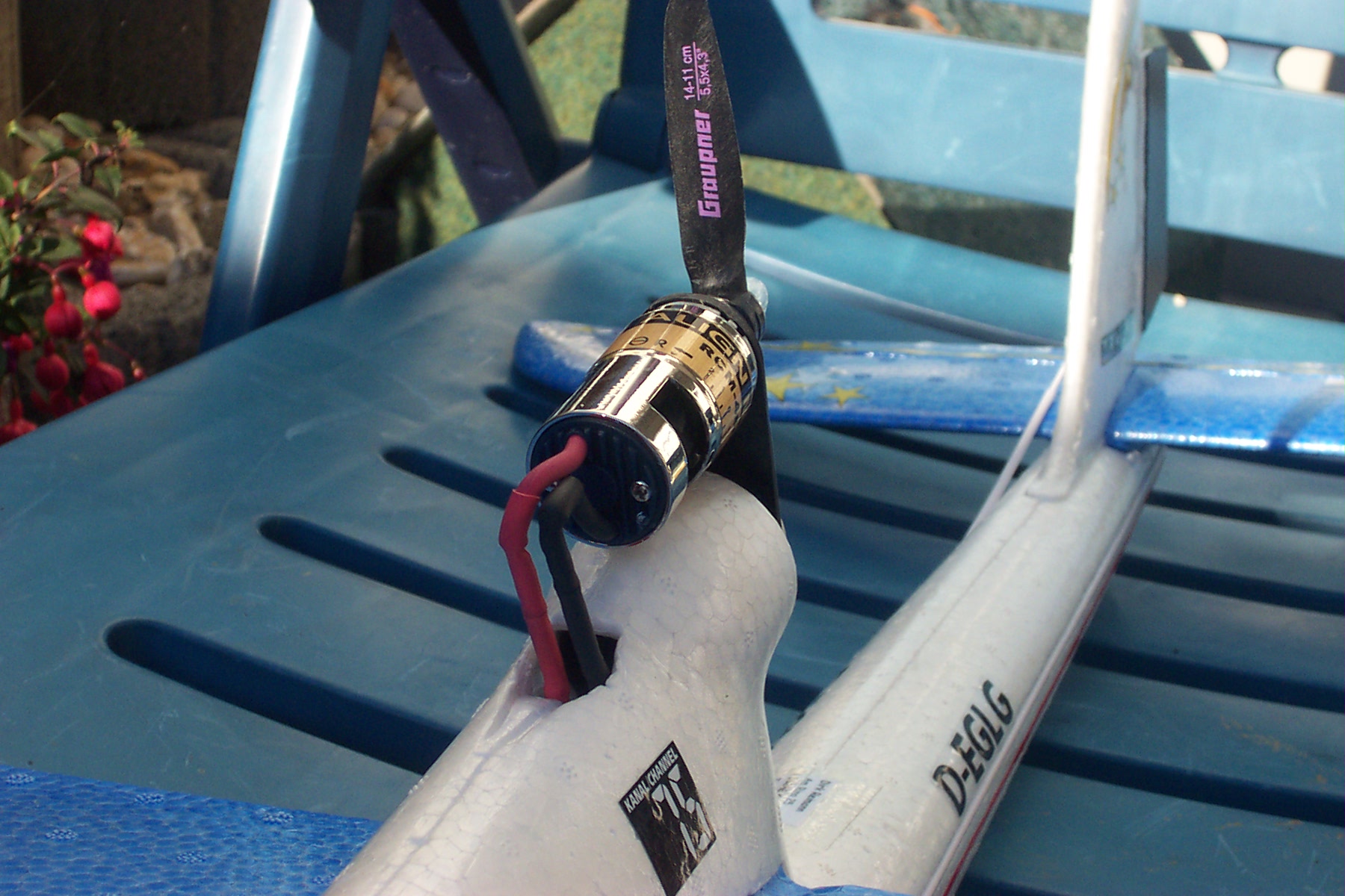

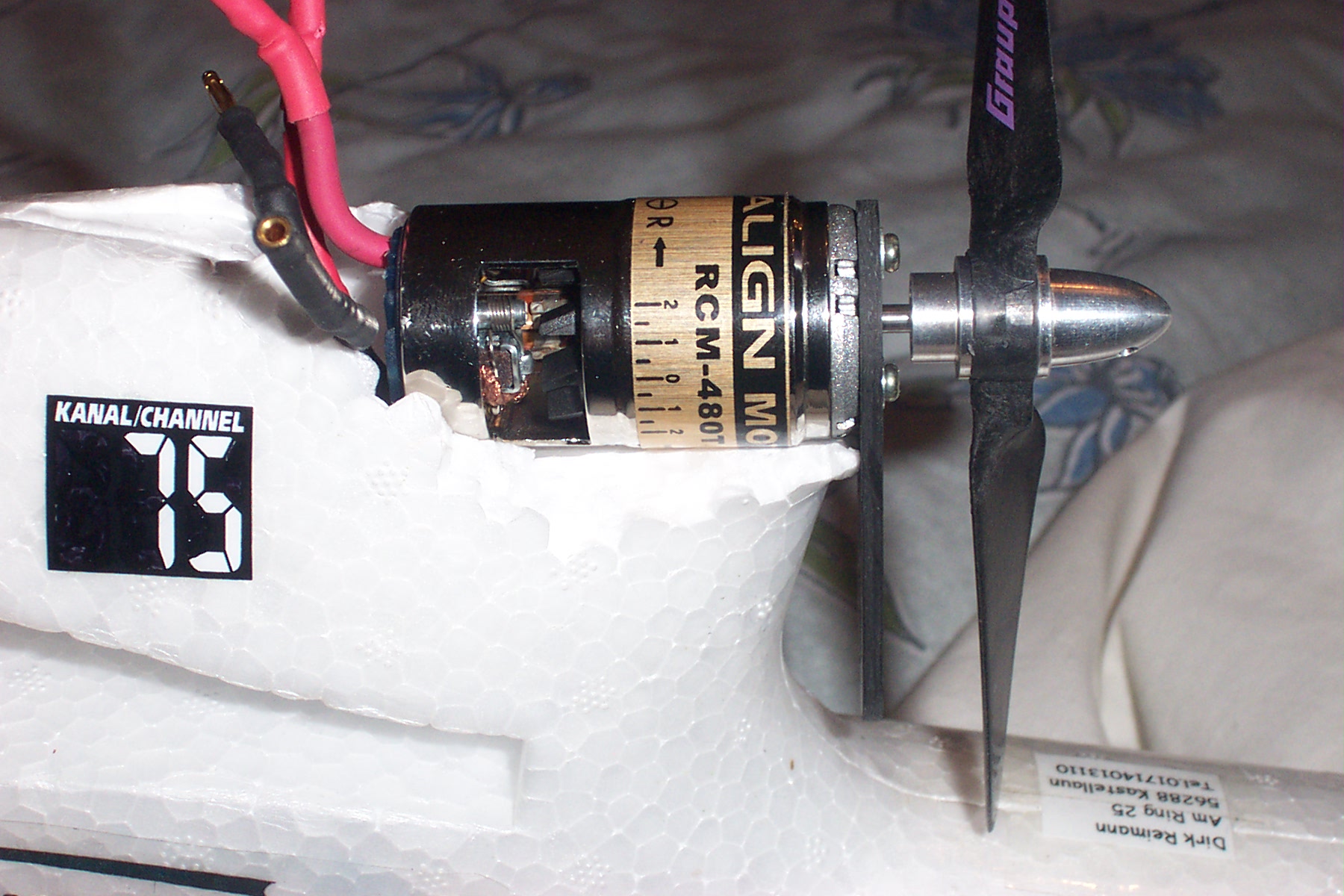

hi
ich bin in meiner easy star bisher mit einem normalen 480 motor und 3s 1p geflogen aber der motor war einfach zu schwach und rauchte mir ab weil es einfach zuviel strom war.
ich wollte aber nicht gelich auf brushless umbauen und habe mir beim rainer in warburg E-heli-shop.de zwei von diesen motoren http://www.align.com.tw/shop/product_in ... anguage=en gekauft.

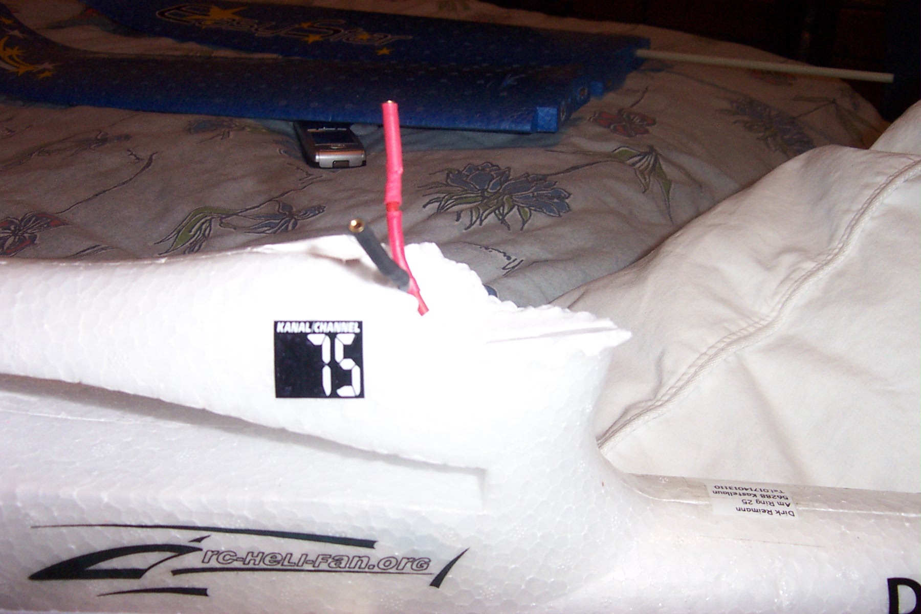

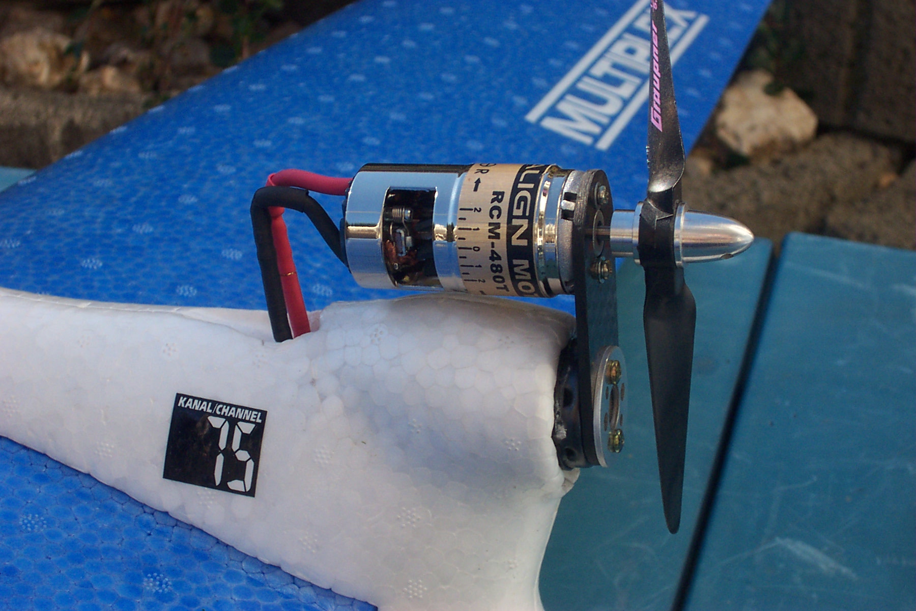

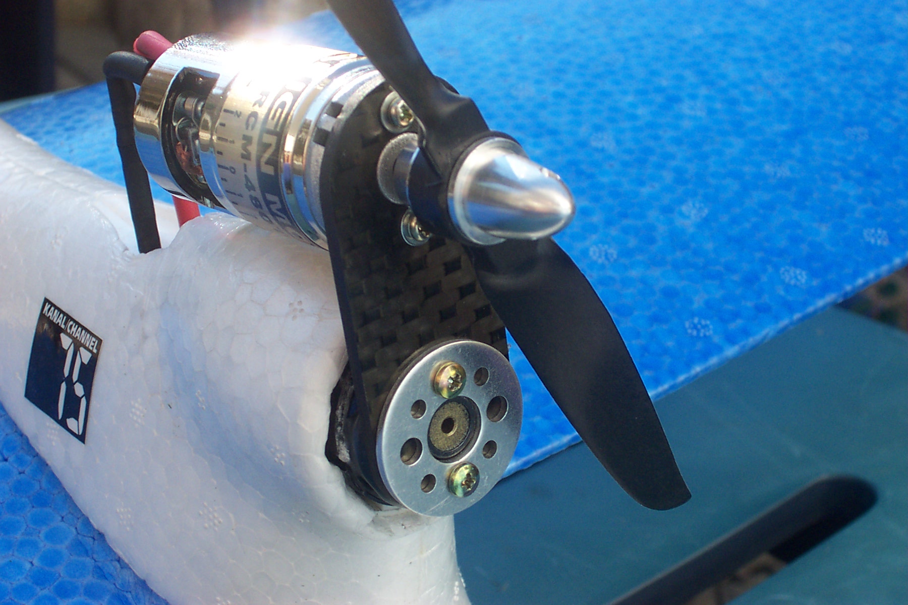

ich wollte und konnte diesen motor nicht in den rumpf so wie vorgesehen einbauen weil der motor einfach bisschen länger ist.
darum musste ich mir was einfallen lassen und bin auf diese idee gekommen.

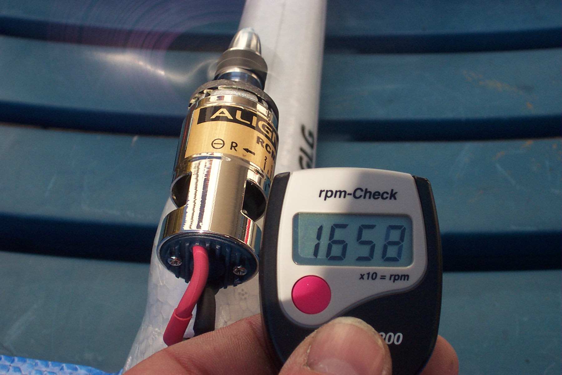

der motor hat echt richtig dampf und zieht bei vollgas laut multimeter etwa 16-17 A mit einer 5,5 X 4,3 er latte und hat ein drehzahl von ca. 16600 umdrehungen.

und warum lässt du den Motor nicht einfach etwas rausschauen?
RUDI
RUDI

schaut ganz gut aus. Allerdings würde ich bei der Art der Motormontage den Kunststoff in dem der Halter befestigt ist mit ner Glasgewebematte verstärken. Den Halter eventuell etwas schmaler machen, damit die Luftschraube besser angeströmt werden kann.
Die Drehzahlen sind eher was für ein schnelles Modell. Aber probiere es aus. Wenn er besser geht, als mit dem Mabuchi hast Du bereits gewonnen
Cu
Cu

hi harald
stimmt das ist ein gute idee mit dem schmaler machen denke das carbon dürft stark genug sein (2,4mm).
aber mit dem timing einstellen habe ich noch immer nicht verstanden, kannst mir es ja evtl. nochmal erklären.

hallo rudibarnie hat geschrieben:und warum lässt du den Motor nicht einfach etwas rausschauen?
RUDI
ich will den motor ja auch irgendwann mal wieder rausmachen können ohne den rumpf zu zerstören und die motoren werden recht warm.
der motor hat ja große luft einlässe wo der lüfter im motor ist und da müsste ich dann den rumpf aussparen.

hallöle

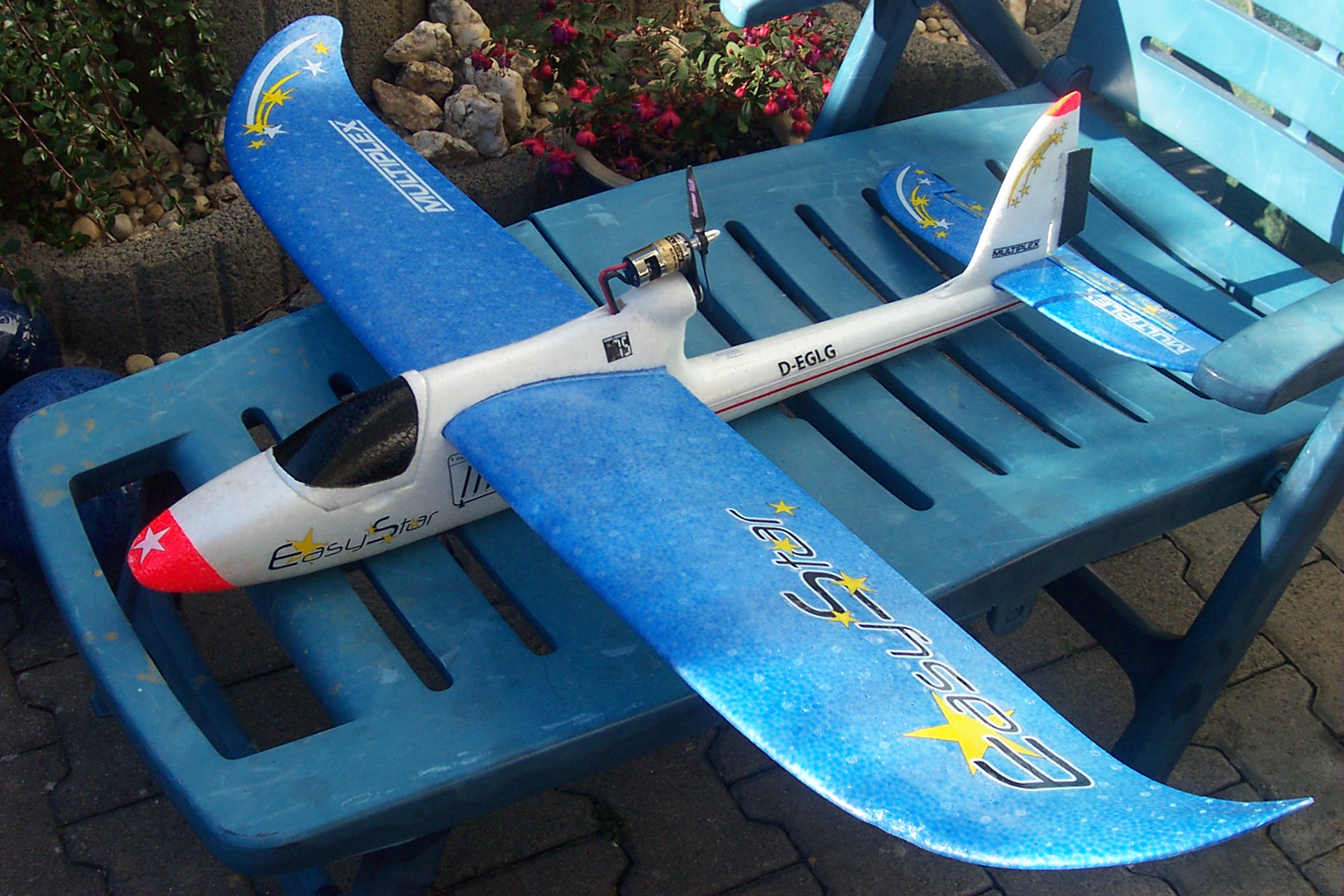

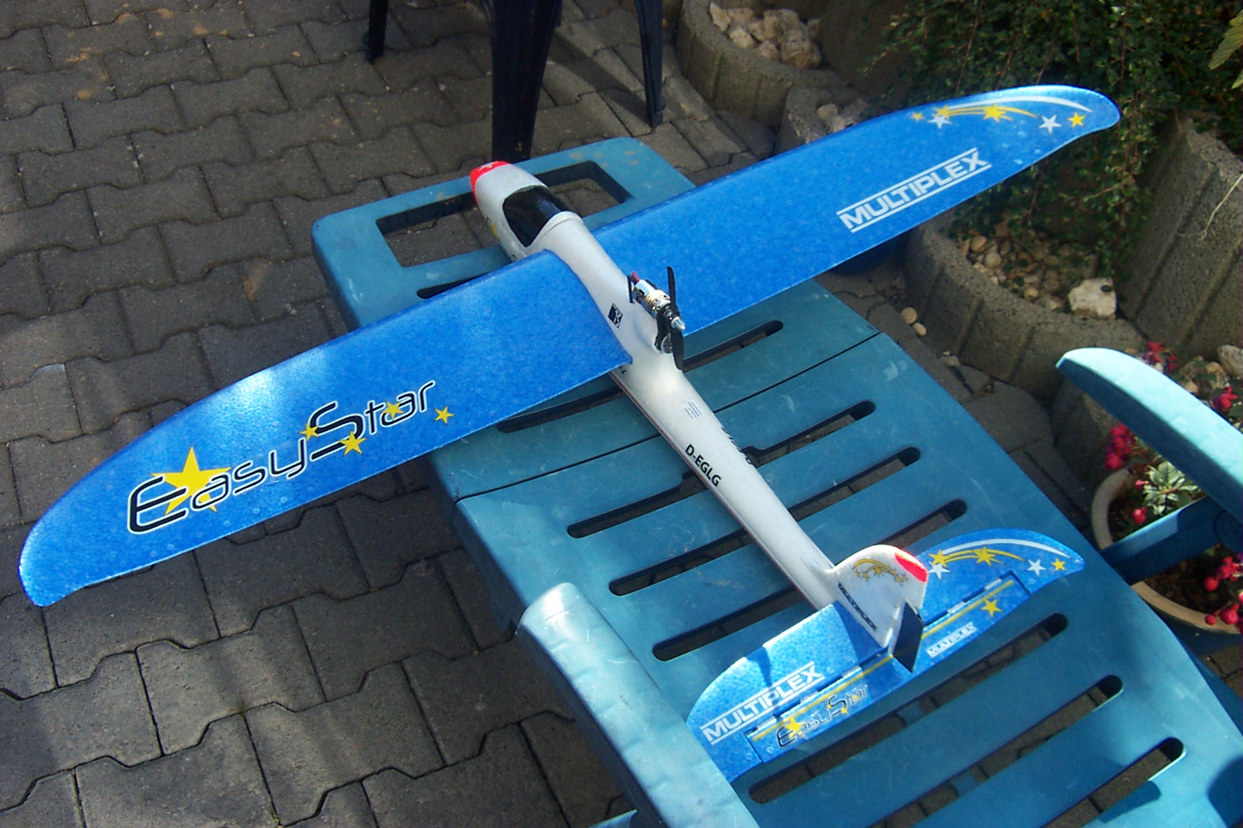

die idee mit dem motor nach oben zu setzen war scheinbar doch nicht so gut.
ich denke das der motor weil er ja höher lag auch mehr sturz hatte und den vogel zu strak nach unten gedrückt hat anstatt ihn normal anzutreiben.
ich will nun den motor da hin bauen wo er hingehört aber ohne die abgerissene motor kanzel.
habt ihr denn eine idee wie ich den da fest bekomme so das er noch genug gekühlt wird und ich ihn relativ einfach wieder runter bekomme?
macht denn der winkel (sturz) wirklich soooo viel aus?

der sturz macht einiges aus, kleinste abweichungen können dafür sorgen das der vogel nicht ordentlich fliegt.
so hat multiplex auch bei einem arg verhasstem modell geschlampt, dentk man gar niocht von dennen.
aber beim microjet sollten 2mm hinten am motor unterlegt werden, damit der auch beim speedflug nicht die nase runterdrückt.
ich hab mal so n teil gesehen, war rotes gfk, wie n halbrohr und vorne konnte man den motor festschrauben. sowas könntest du ja da draufharzen.
dann sind deine motoren schraubbar und gut belüftet.
bei www.avira.biz anfragen, weiss nicht ob die das direkt im shop haben.
mfg
Johannes
