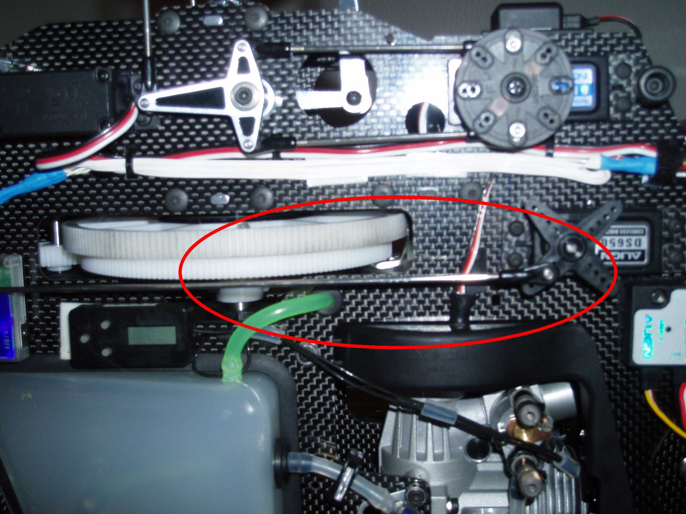

Wenn ich den Steuerknüppel vom Heck an der Fernsteuerung nur ca. 1/3 bewege, ist das Heck schon an den Endanschlägen. Mechanisch (kleinerer Servoarm) kann ich nichts mehr machen, sonst schleift mir das Gestänge am grossen Zahnrad...

mach das Gestänge doch auf der anderen Seite vom Servohebel festleaver hat geschrieben:Mechanisch (kleinerer Servoarm) kann ich nichts mehr machen, sonst schleift mir das Gestänge am grossen Zahnrad...

wo meinst Du genau? Oben geht kaum und hinten bringt auch nichts...asassin hat geschrieben:mach das Gestänge doch auf der anderen Seite vom Servohebel fest

nimm die Heckservohalterung vom 600E und bau das Heckservo dahin, wo es hingehört
oder die Halterung von Quick UK
dann den Servohebel so klein wie möglich
