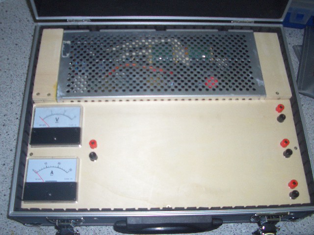

Hi!
Netzteil habe ich geregeltes Industrie Schaltnetzteil mit 12-15 V , 30 Ampere !
Hängen im Ladekoffer zusätzlich Voltmeter und Amperemeter mit dran ! Das sollte reichen hoffe ich.
Okay, beim Duo Hyperion hatte ich dann nen Denkfehler, dachte der macht nur 180 Watt gesamt, das wär zu mager, aber 2x 180 Watt klingt schon wieder interessant...
Ich fliege die 3S als Xcell Pro und die 6S als Turnigy, kann ich beide mit 2c laden, möchte ich aber nicht unbedingt.
Nächste Überlegung: 1 Hyperion Duo und von meinen 150 Bonus Punkten bei Hobbycity noch einen Junsi 106 B+....
Bloß dann wird das Netzteil doch etwas knapp werden.
Ultra Duo Plus bin erst vom 40 ausgegangen, der 50er kann das wohl, liegt aber finanziell in einer anderen Liga. Auch was dann wieder ein Netzteil angeht !
Gruß, Uli
