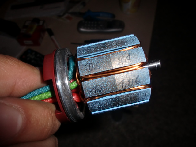

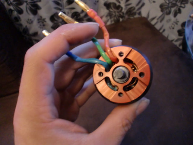

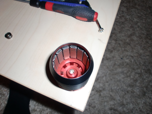

hallo , ich habe einen motor von kontronik gekauft . es soll ein kora top sein . der motor wurde laut aussage mit 12 s im revo geflogen worden sein .
nun find ich aber unter den kora motoren nur welche die bis 8s gehen . die schrift auf der folie die oben am motor klebte kann ich nicht mehr lesen und deswegen auch entfernt . ich will nir ein ritzel kaufen . aber ohne bescheibung vom motor welcher er wirklich ist kann ich das nich
wie bekomm ich raus welcher motor das ist ???
muß dazu sagen ich bin kein elektriker ...
kora top gekauft bitte um hilfe .

#2 Re: kora top gekauft bitte um hilfe .
das dürfte ein Koratop 30 sein. Die maximale Anzahl von Zellen ergibt sich (wenn ich die letzte Seite der Anleitung richtig interpretiere) aus der Drehzahl, die nicht über 10.000 rpm liegen darf. Den kV-Wert des Motors mißt du wohl am einfachsten mit einem Logger oder einem Tool wie dem hier.

#3 Re: kora top gekauft bitte um hilfe .
danke aber wenn ich das nicht habe , wie mach ich das dann??? in nachbarforum heißt es jetzt das der motor nicht für 12s heli´s geeignet ist. anscheinend hab ich da schrott gekauft .

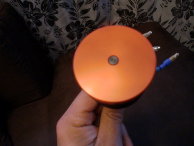

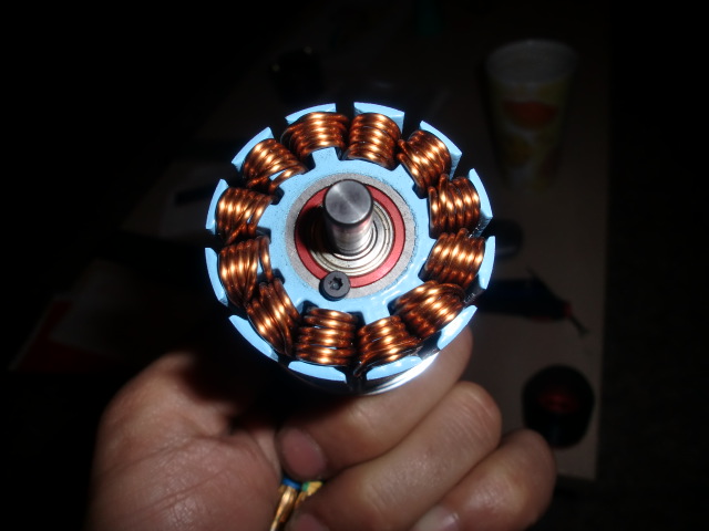

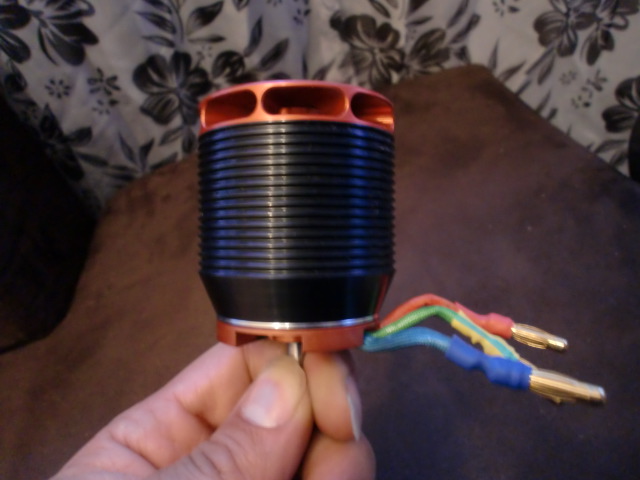

#5 Re: kora top gekauft bitte um hilfe .
Des Rätzels lösung ist gefunden .
nachdem ich nicht so viel ahnung hab von der demo eines e motors kam gestern abend noch ein freund vorbei und hat dies für mich erledigt .
Es ist ein kora top 30 -12 nur leider kein Heli . Ich hatte angenommen das es einer sei weil er im 12 s LIMN revo heli betrieben worden ist . dem nach hat dieser motor 400 kv . nur wo bekomm ich ein 19 ritzel mit 6mm welle her . ??? bei mikado hab ich geschaut und die haben nur einen mit 5mm welle . sowohl 18 also 19 er ritzel .
naja funktionieren wird er wohl . das dünnringlager schleift schon etwas meiner meinung nach . den werd ich definitive austauschen .bekomm ich das herrgeschickt oder muß der motor dafür nach kontronik . ???
