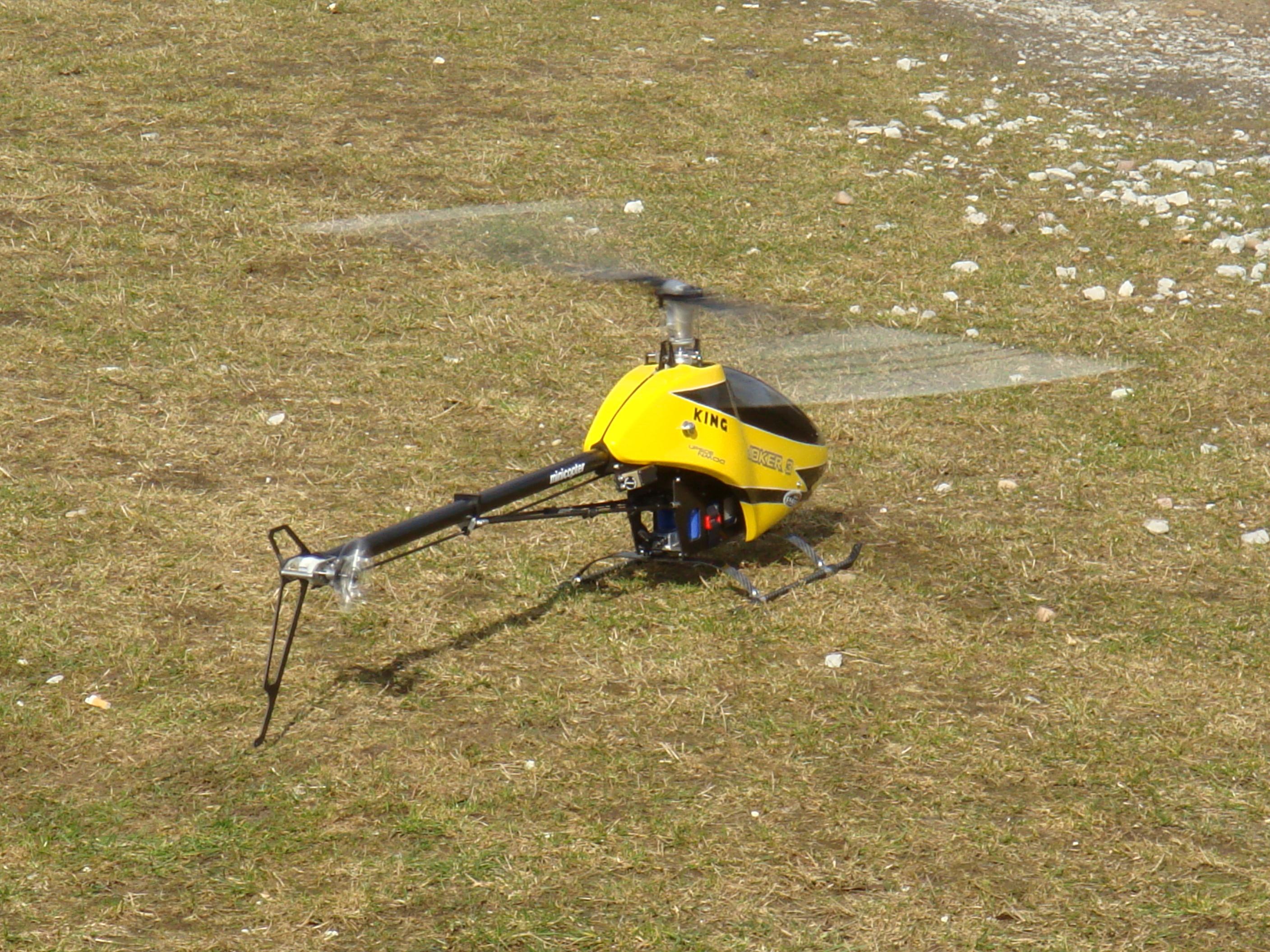

#7 Re: Joker 3 Mini V-Stabi oder "Normales"?
Beitrag von KING »
kwax hat geschrieben:Hallo,
ich mache mir halt nur Gedanken wegen der offiziellen Aussage vom Mikado, dass das Mini V-Stabi nur bis zu einem Meter Rotordurchmesser zugelassen ist, wobei ich denke, dass die Regel- und Sensoreinheiten in beiden Versionen gleich sind und die Ergebnisse im Fluge gleich sind.
Die Aussage ist nicht mehr Aktuell, TDR wird auch inzwischen mit Mini-V-Stabi angeboten.
Ich habe meinen Joker mit AC-3X geflogen ( habe den Heli nicht mehr), das kleine Stück passte wunderbar auf die untere Platte, wo die Akkus sind.
Dort könnte man auch Mini-V Stabi platzieren.
Auf dem Bild kann man das noch gut erkennen.
Also, du kannst es ruhig kaufen.
Igor
