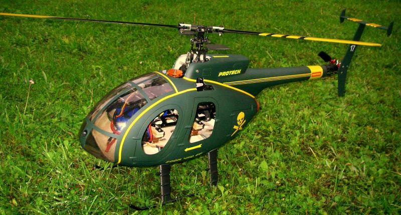

Hab meinen altehrwürdigen Zoom mit nem Align Hughes Rumpf verheiratet. Hat nicht alles so 100% gepasst, so dass ich reichlich Holz unterlegen und der Dremel öfter mal ran musste. Aber form-follows-function hab ich mir gedacht...
Das Heck muss ich noch anpassen, da der Zoom länger als ein Rex ist. Da bin ich noch dran - momentan ist es noch ne Notlösung...
Schön finde ich persönlich, dass der Heli durch die 350er Blätter des Zooms insgasamt "stimmiger" wirkt, als mit nem Rex innen drin, welcher wegen der 325er Blades immer seltsam aussieht - zumindest für mich... Dass ein Paddelkopf natürlich nicht Scale ist, ist klar, aber immerhin...
Leider hatte ich beim Erstflug immense Vibrationen! Bin nun mit der Drehzahl massiv runter (auf etwa 2100RPM), hab das Chassis nochmal zusätzlich oben am Rumpf befestigt, und hab das T-Leitwerk mit der alten CFK-Finne verstärkt und an drei Heckpunkten fixiert. Nun geht es.... 8)
