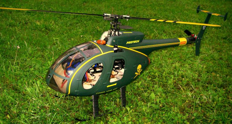

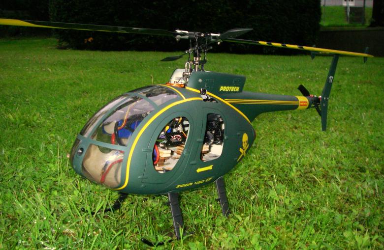

Hab meinen altehrwürdigen Zoom mit nem Align Hughes Rumpf verheiratet. Hat nicht alles so 100% gepasst, so dass ich reichlich Holz unterlegen und der Dremel öfter mal ran musste. Aber form-follows-function hab ich mir gedacht...
Das Heck muss ich noch anpassen, da der Zoom länger als ein Rex ist. Da bin ich noch dran - momentan ist es noch ne Notlösung...
Schön finde ich persönlich, dass der Heli durch die 350er Blätter des Zooms insgasamt "stimmiger" wirkt, als mit nem Rex innen drin, welcher wegen der 325er Blades immer seltsam aussieht - zumindest für mich... Dass ein Paddelkopf natürlich nicht Scale ist, ist klar, aber immerhin...
Leider hatte ich beim Erstflug immense Vibrationen! Bin nun mit der Drehzahl massiv runter (auf etwa 2100RPM), hab das Chassis nochmal zusätzlich oben am Rumpf befestigt, und hab das T-Leitwerk mit der alten CFK-Finne verstärkt und an drei Heckpunkten fixiert. Nun geht es.... ok

#2 Re: Zoom 450 als Hughes 500
Sieht doch schick aus...
Wie ist das Schwebeverhalten mit den 350er Blättern?

#3 Re: Zoom 450 als Hughes 500
Wie gesagt: Konnte bislang ja nur ein bisschen rumtesten, da ich mit ibs zu kämpfen hatte...
Aber generell ist zu sagen, dass der Zoom ein genialer Heli dank seiner 350er Blades ist! Bin den zuvor als 3D Heli mit rund 2700-2800RPM SEHR gern geflogen - hat damit ne Leistung, wie ein Rex 450 mit >3000RPM... Hatte gehofft, dass ich auf rund 2400RPM im Scaler gehen kann, damit immer noch richtig Leistung da ist - das ist aber (zumindest derzeit) auf keinen Fall möglich leider, da der Heli sich ab ner bestimmten optimalen Drehzahl (die ich noch genau bestimmen muss) EXTREM schüttelt.
