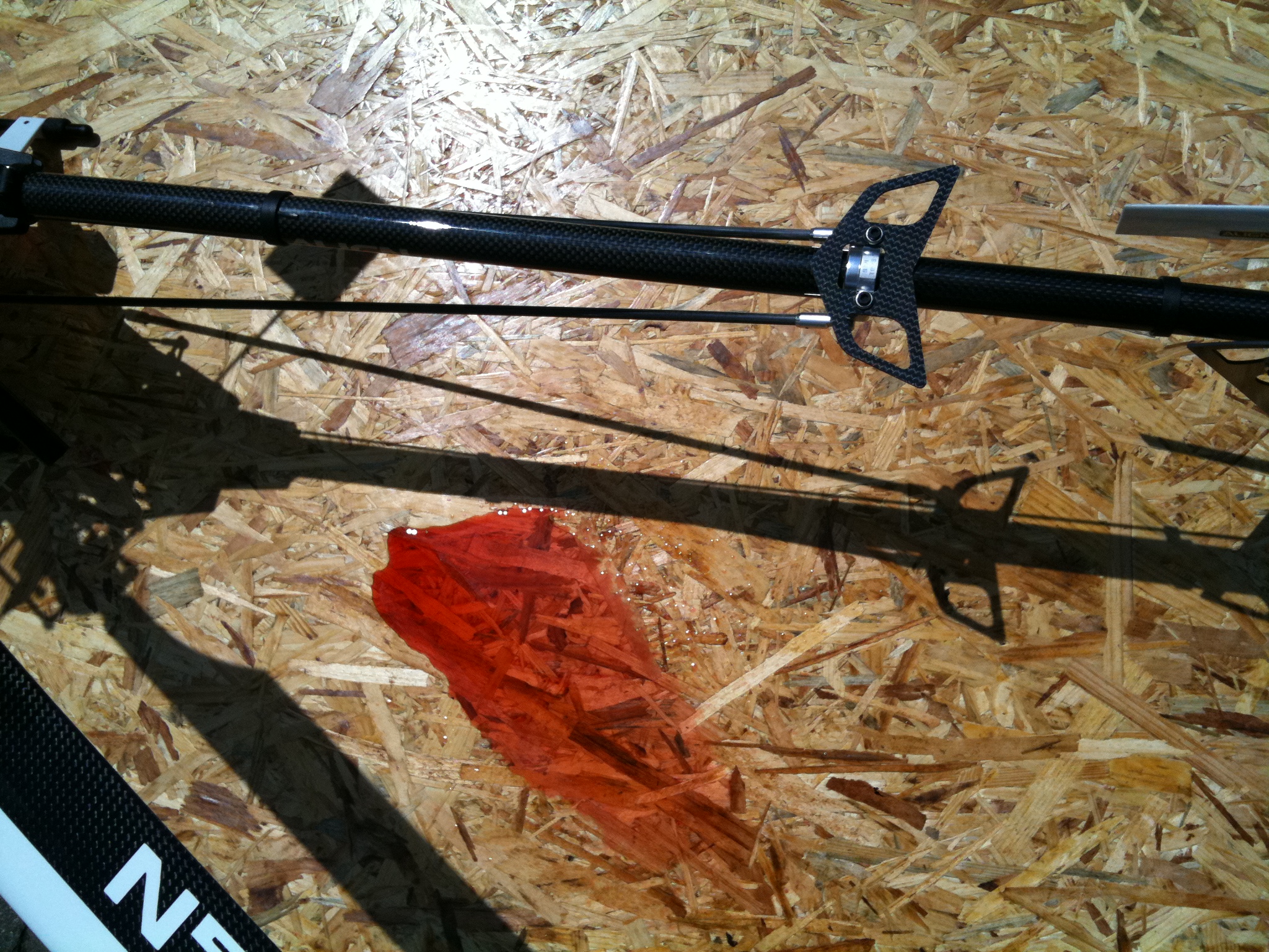

Ist es normal wenn der Heli so fett läuft das ein bisschen Sprit auch beim Auspuff raushaut?

#12 Re: OS 55 HZ gundeinstellung?
zu Fett oder?

#13 Re: OS 55 HZ gundeinstellung?
So soll das eigentlich sein am Anfang, allerdings kommt normal nur Öl hinten raus. Wieso der Sprit bei dir da jetzt unverbrannt rauskommt... Hat der Motor mal nicht direkt gestartet und du hast mit dem Starter immer weiter gedreht? Sonst heb den Heli mal hoch mit dem Heck nach unten, sodass der Sprit aus dem Auspuff rauslaufen kann.
Beim ersten Laufen am Boden soll ansonsten aber eine schöne Lachen entstehen, dadurch kommt halt auch viel Abrieb mit raus, normal ist das aber nur Öl. Auch beim fliegen solls ruhig am Anfang hinten raustropfen, das zeigt das er fett ist.

#14 Re: OS 55 HZ gundeinstellung?
Im Auspuff ist kein Sprit. hab den Motor auch kurz mit der Hand durchgedreht und auch danach kam nix.
Vor dem Starten mach ich den Benzinhahn auf, steck die Vorglühung an, und er springt auch sofort an?
Ich werd mal ein Video machen.

#15 Re: OS 55 HZ gundeinstellung?
Mmh keine Ahnung, vielleicht hab ich das bei mir nicht so sehen können weil ich den auf unserem Betontisch oder auf dem Boden hab laufen lassen. Hauptsache er süfft, aber so richtig sicher bin ich mir da jetzt grad auch nicht^^ Denke einfach das er noch gut fett ist, schlimm ists nicht. Wenn er läuft ists doch gut... Was hast du denn jetzt schon gemacht? Kannst eigentlich schon fliegen wenn du einen halben/ganzen Tank am Boden durch hast, bin wie gesagt auch nicht sicher ob man das überhaupt braucht.
