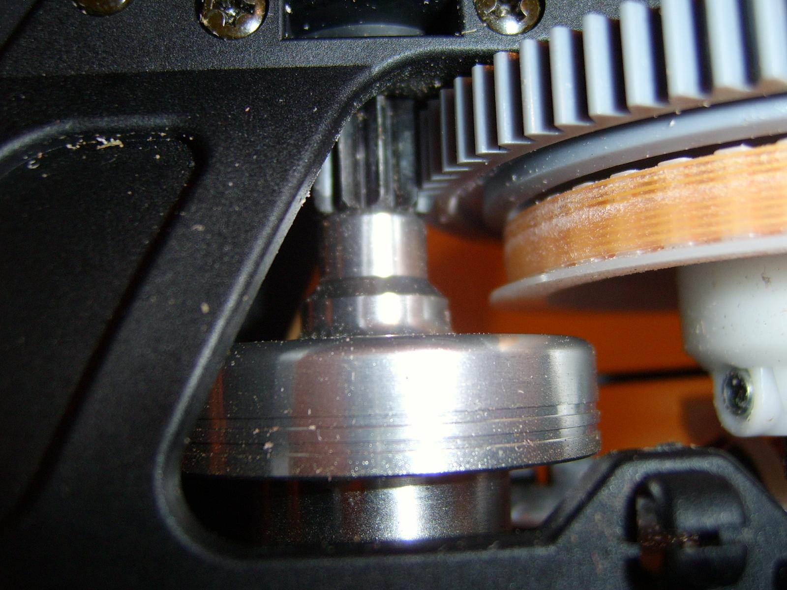

SO! guten abend :-)
jetzt erstmal das foto vom hauptritzel...
die flusen die man da gleich auf dem ganzen chassis
sieht, ist alles kunstoffabrieb von der riemenrolle.
das ritzel sieht auf dem foto noch harmloser aus als in echt.
mfg Basti

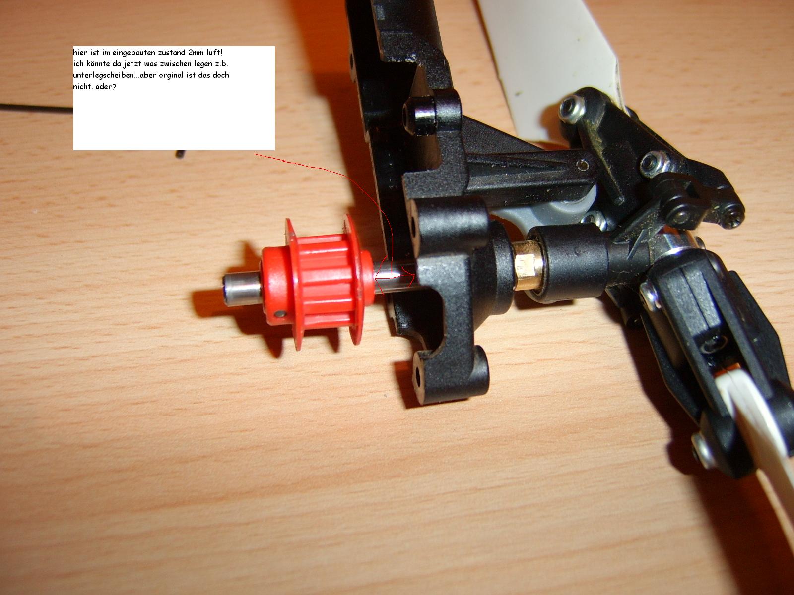

und jetzt noch ein bild vom zerlegten heck...
das macht mich wuschig :roll:
mfg Basti

Hey biste dir sicher dasde die RIemenrolle am Heck richtig rum zusammengesteckt hast? beim rechten teil muss das größere ding nach außen..
Mfg Basti
Mfg Basti

nee, bin ich ja eben nicht, darum zeig ich das ja :)
grössere ding nach aussen? meinst du die messing hülse da?
die ist auf jeden fall richtig...also bin ich der meinung (nach 5 minuten
draufstarren auf die bauanleitung)
so...^^îch lass das jetzt mal so stehen, um zu zeigen wie blöd ich bin.
:oops:
jetzt habe ich das erstmal verstanden... und genau so isses! die riemen-
rolle ist falschrum. aber nicht komplett sondern nur der rechte teil.
wie du schon sagtest. ich hab immer nur auf die komplette rolle geschaut.
man wie doof.
hab zwar noch nicht getestet obs das jetzt wirklich ist, aber ich bin mir
ziemlich sicher. dass es nu passt :)
vielen dank für deine erleuchtung! :idea:
so nebenbei...die hätten beide seiten gleichlang machen können..
da gäbe es keine probleme
mfg
Basti

Basti86
Beiträge: 1634
Registriert: 12.11.2004 14:21:43
Wohnort: Mülheim a.d.Ruhr
Beitrag von Basti86 »
Nein ich meine das riemenrad das kannste ja auseinanderziehen das sind ja 2 teile und da sind ja unterschiedliche "ränder" dran von dem roten plastik riemenrad ding da und das breitere muss nach außen..
Mfg Basti
Mfg Basti
