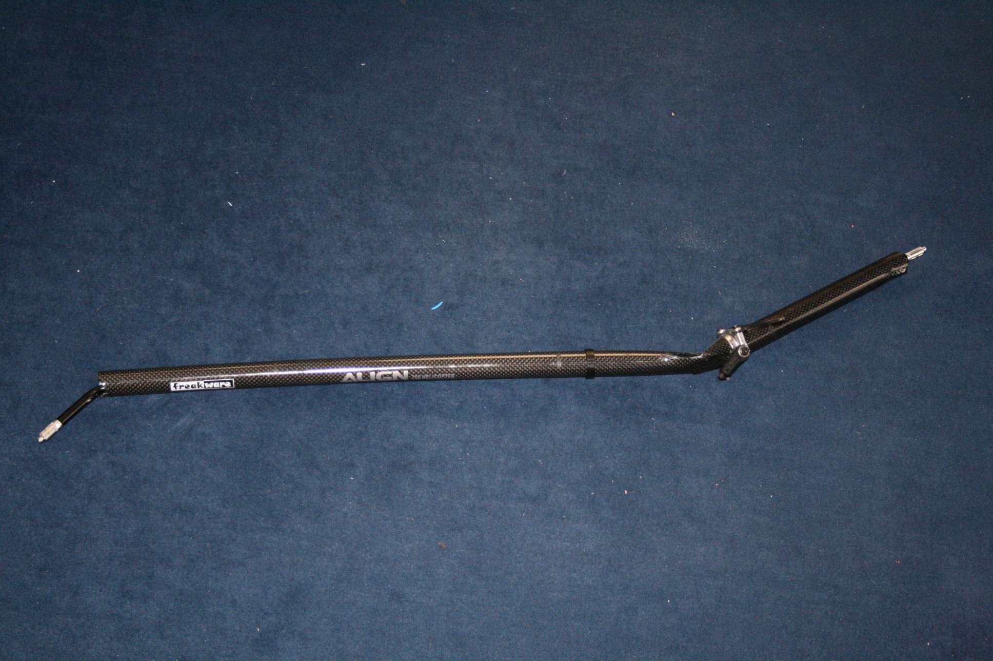

Eben habe ich einen üblen Crash erlebt, mit meinem schönen 700er :cry: Hatte gerade 4-Zeiten Tic-Tocs geübt, dabei ist wohl ein Kugelkopf am Kopf gebrochen (nehme ich an), was zum Boomstrike geführt hat. Die Dämpfer können es nicht gewesen sein, da ich Truebloods verwende und auch keine langen Blätter benutze. Tja der fiel aus 30m wie ein Stein zu Boden... Der Akku lag 5m (!!!) vom Heli entfernt, das Heckrohr wurde einfach mal rausgerissen (mit zwei Schrauben gepinnt!), das Heckrotorgehäuse haben wir nicht wiedergefunden; das wurde einfach abgerissen, ich denke als das Rotorblatt über das Heckrohr geschrabt ist wurde es einfach weggerissen. Ich denke ich werde wohl mal alle Kugelpfannen durch welche von Quick-UK ersetzten, obwohl meine eigentlich garkein Spiel oder sonst irgendwas hatten.

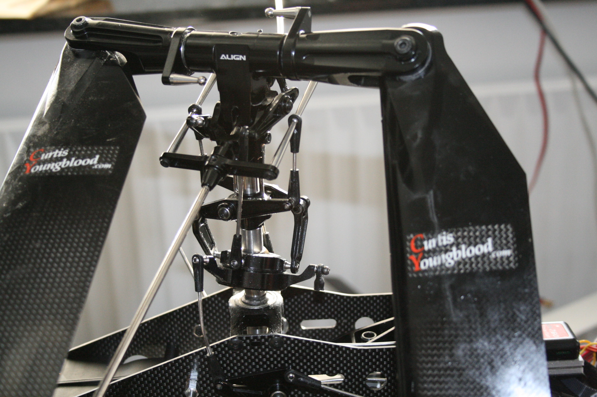

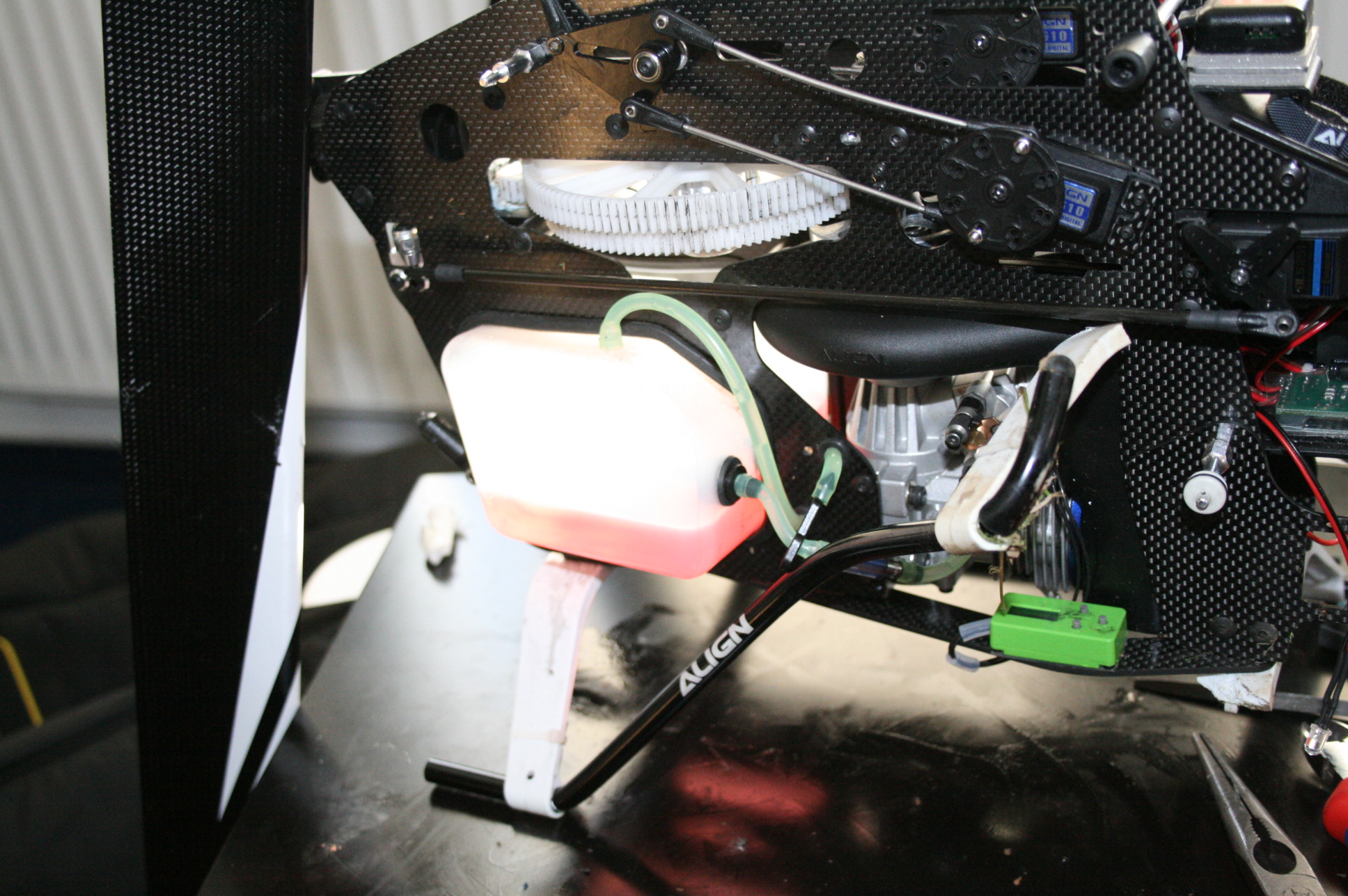

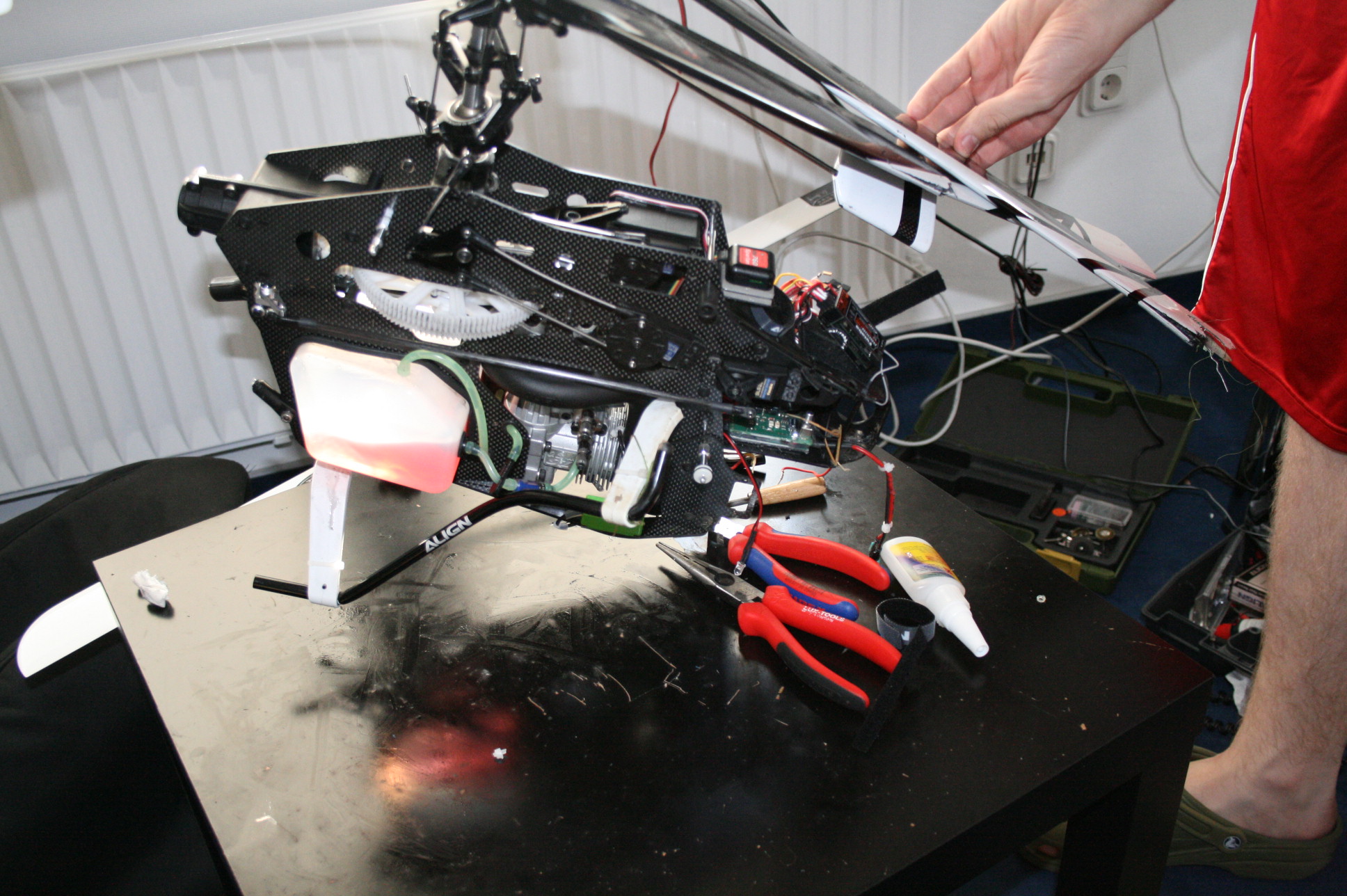

Der Vorbau ist zur Mitte eingerissen, die Servostecker hats mal eben umgeknickt und einige Käbel durchtrennt. Man beachte die verbogene Landekufe, den herausgedrückten Tank und die durch die sich verdrehenden Blatthalter herausgerissene Rotorkopfbremse (das Gewinde ist nicht mehr vorhanden). Die Servos sind wohl alle ganz geblieben.

EDIT: Hab gerade festgestellt dass die Pins vom Heckrohr gehalten haben. Ja das Rohr ist einmal rundherum auf Höhe der Schrauben abgetrennt, der Rest vom Rohr steckt noch im Plastik.

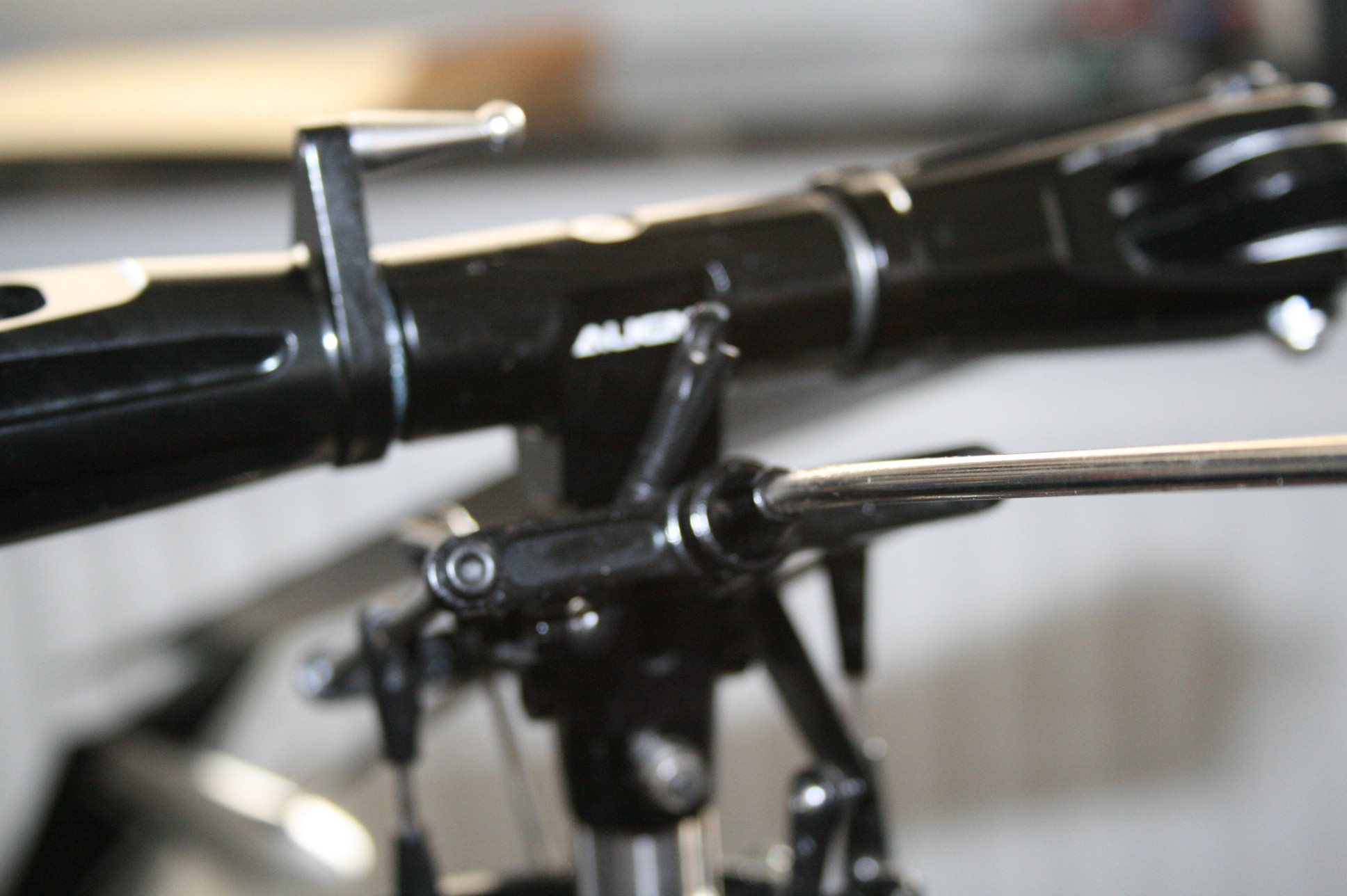

Man beachte den abgetrennten Kugelkopf vom Nick-Umlenkhebel

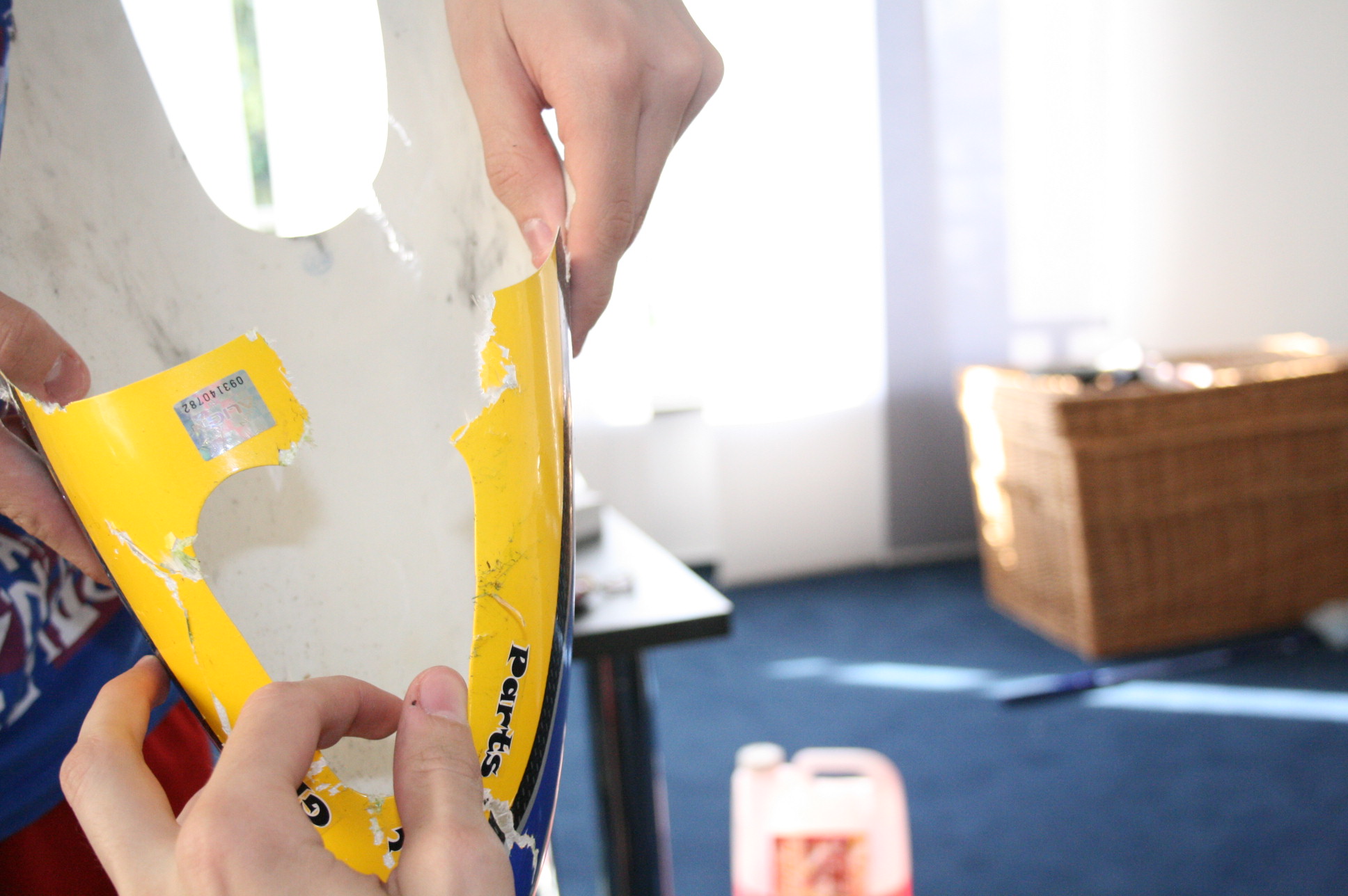

Parts or Glory, das war ein Witz!

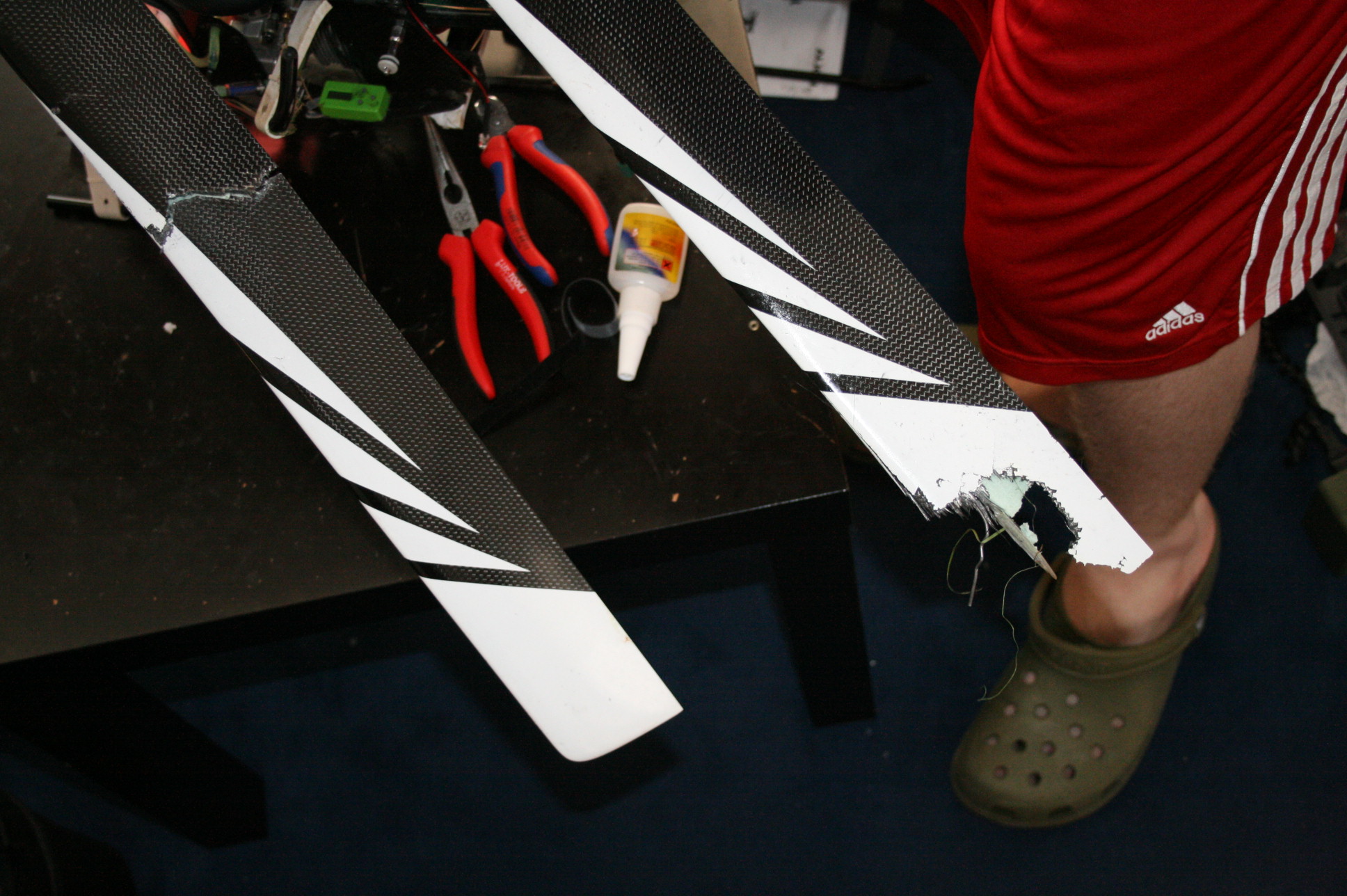

Das waren dann wohl die Paddel

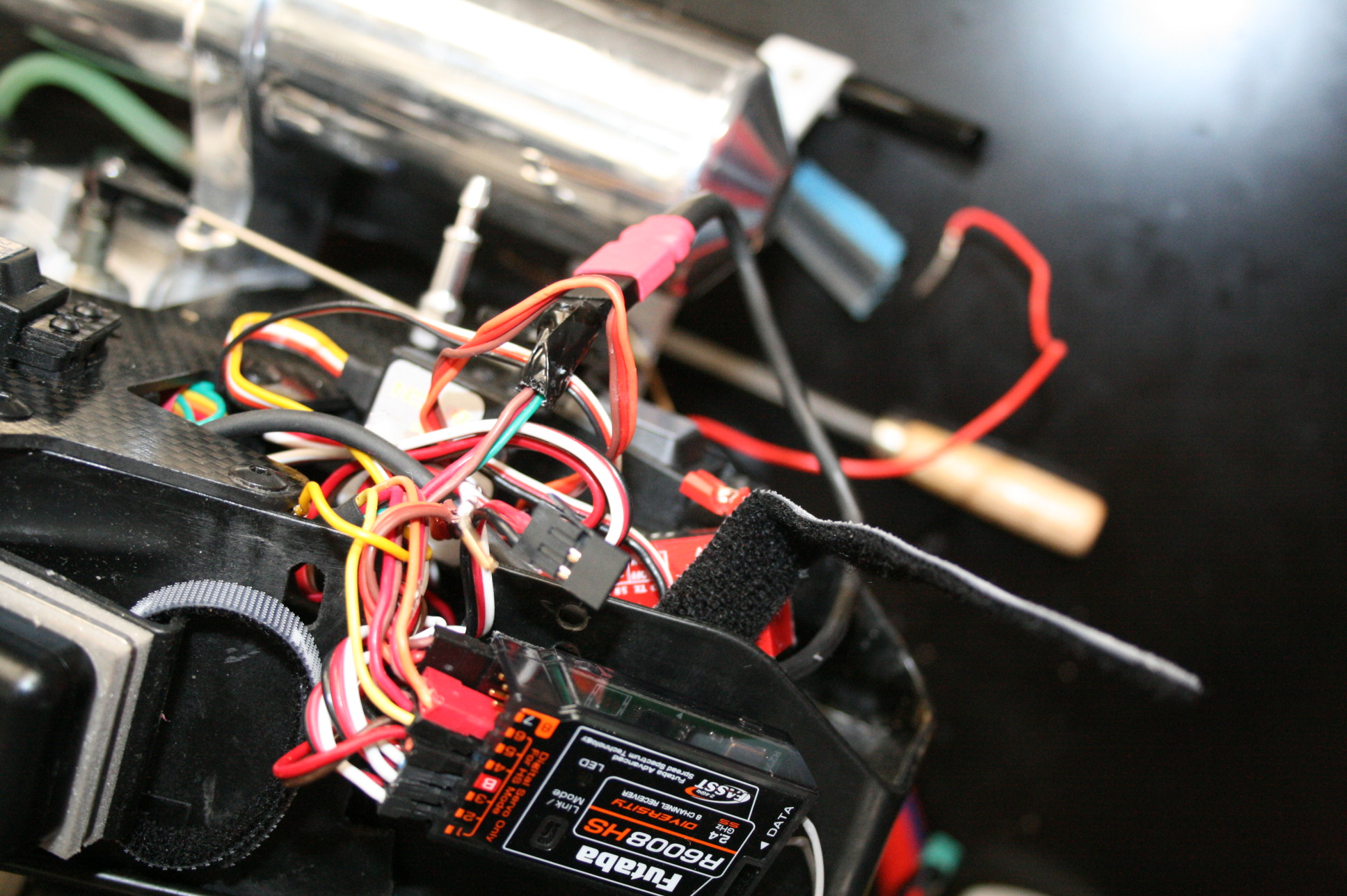

Die Käbel vom Spartan sind durchtrennt, vom Gov und einem Servo die Stecker sind total hinüber und ebenso die Buchse vom Switchglo, die man leider nicht so leicht austauschen kann

Ein Häufchen Elend
Ein Häufchen Elend

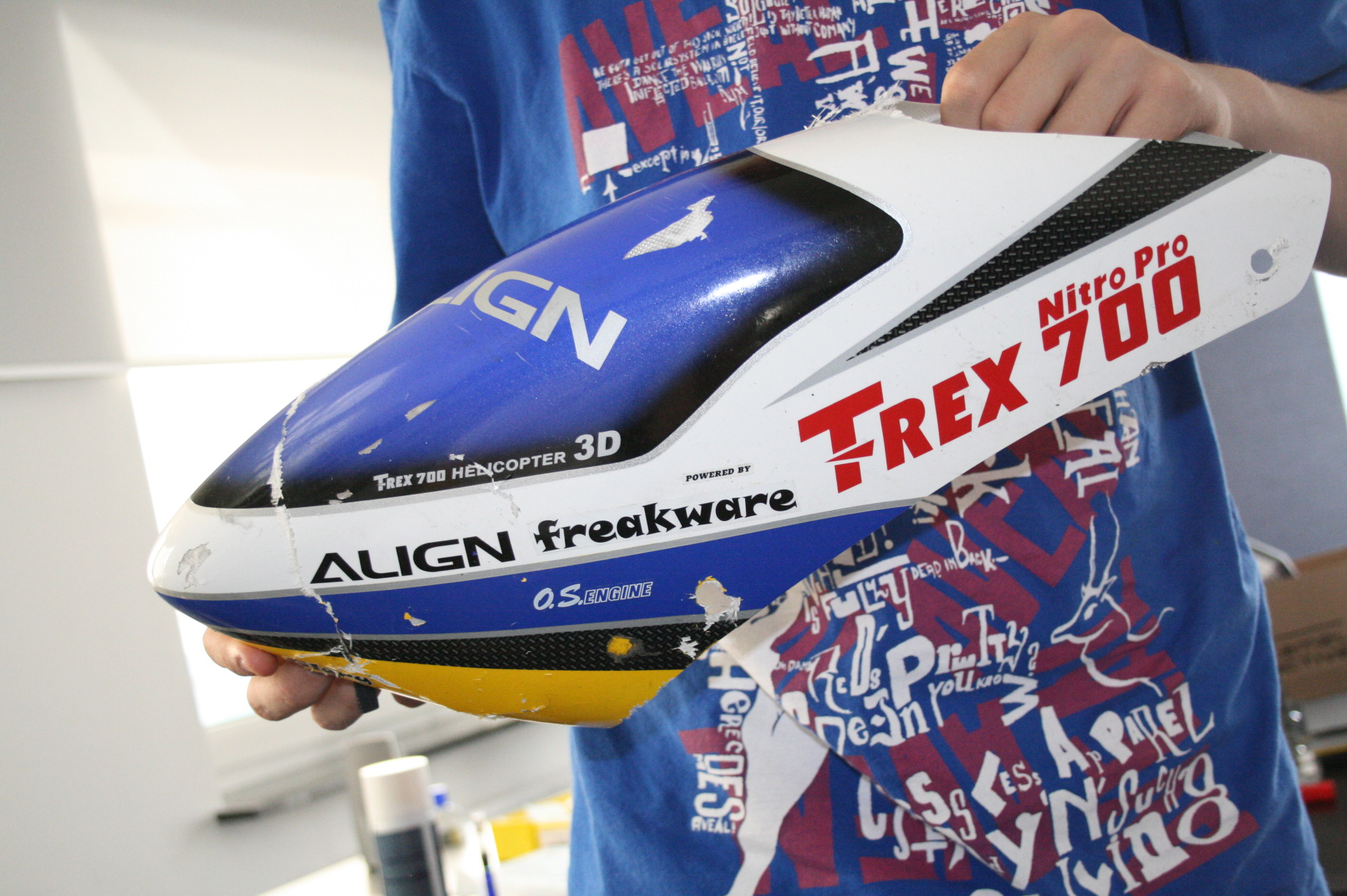

Ich hab nochmal alles durchgerechnet, hatte die Haube vergessen, und komme nun auf 550-600€. Und dabei hab ich den Heli noch nicht komplett auseinandergebaut und weiß nicht was es da noch für Überraschungen geben wird.
