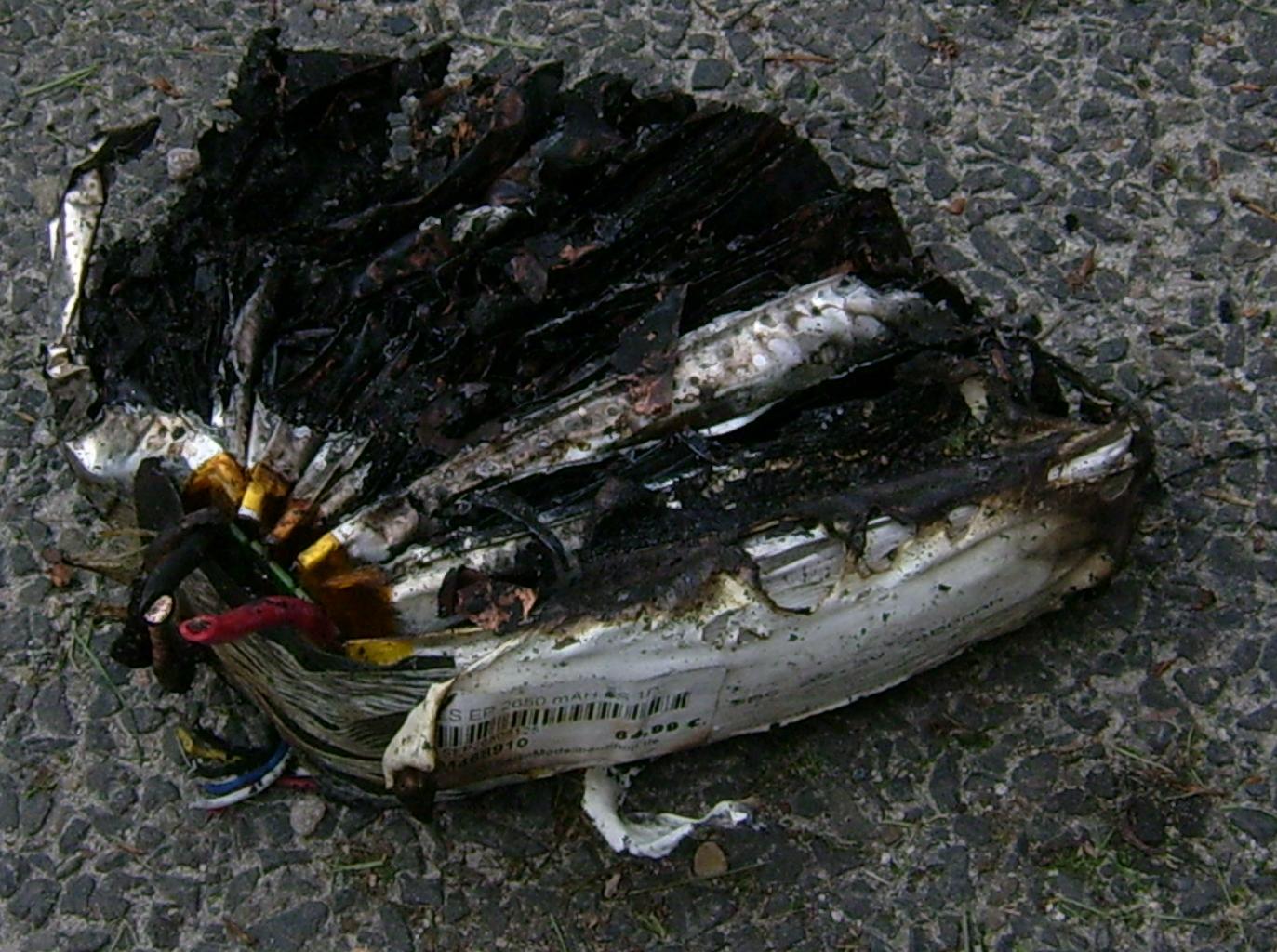

Ist einem Kunden von mir passiert.
Akku wurde dick (fast das doppelte Volumen) und gaste ab.
Etwa 20sec. später gab es einen Knall und eine etwa 4m hohe Stichflamme...
Danach war seine Werkstatt schwarz.
Grüße, Martin

Man muss dazu sagen:
Der Akku war neu (erste Ladung) und er achtet sehr auf Sicherheit...
Grüße, Martin

Was läuft denn da genau im Automatikprogramm ab, daß es soweit kommen konnte?
Gruß Chris
asassin
Beiträge: 5931
Wohnort: Bremen-Brinkum/Stuhr
#8 Re: SLS 6s 2650mAh im NiMh-Automatikprogramm geladen ergibt
Beitrag von asassin »
Im Automatikprogramm wird der Ladestrom dem Innenwiderstand des Akkus angepasst (1.Fehler, nen UDP40 ist kräftig).
Was aber viel schlimmer ist: bei NiMh wird nach Delta-Peak geladen, d.h. bei Ladeende sinkt die Ladespannung wieder. Dieser Spannungsabfall wird gemessen und zum Abschalten genutzt.
Dieser Spannungsabfall kommt aber nicht und so steigt die Spannung immer weiter an.
Er hat noch einen weiteren Akku geladen, hat aber nach ner viertel Stunde zufällig auf das Ladegerät gesehn: dieser Akku hat immernoch fast 27V :!: (6s)
Grüße, Martin

UDP50: automatische Erkennung, ob Lipo oder NiMh
UDP40: KEINE automatische Erkennung...

Woran soll denn ein Lader erkennen, ob er nen LiPo oder NiXX Akku laden soll? Die einzige Sache, wo es halbwegs sicher gehen würde wären entweder die Robbe-Lader mit BID-Chip, oder eben die Schulzes mit kodiertem Balancer-Kabel. Aber selbst dann ist immer noch ein Risiko der Fehlbedienung. Die Graupner UDP 40/50 halte ich grundsätzlich für sehr sicher und durch das große Graphik-Display sieht man auch ohne LogView schon die Ladekurve. Trotzdem sollte man immer doppelt nachschauen, bevor man den Lader allein lässt. Sollte mal ein Akku trotzdem mal mit dem falschen Programm angeladen worden sein, so würde ich jede Zelle einzeln über den Balanceranschluss auf eine sichere Spannung entladen und erst dann den Akku noch einmal testen. Gerade hier bietet sich ebenfalls LogView an, weil man bei der testweisen Entladung sehr schön sehen kann, ob eine Zelle frühzeitig weg bricht. So einen Akku würde ich dann auch nicht mehr unbedingt fliegen.
