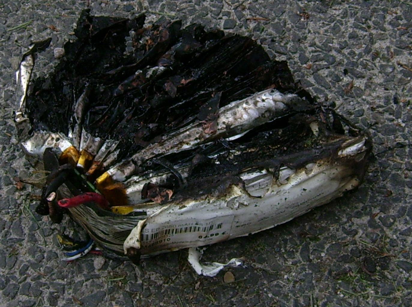

Ist einem Kunden von mir passiert.
Akku wurde dick (fast das doppelte Volumen) und gaste ab.
Etwa 20sec. später gab es einen Knall und eine etwa 4m hohe Stichflamme...
Danach war seine Werkstatt schwarz.

Im Automatikprogramm wird der Ladestrom dem Innenwiderstand des Akkus angepasst (1.Fehler, nen UDP40 ist kräftig).
Was aber viel schlimmer ist: bei NiMh wird nach Delta-Peak geladen, d.h. bei Ladeende sinkt die Ladespannung wieder. Dieser Spannungsabfall wird gemessen und zum Abschalten genutzt.
Dieser Spannungsabfall kommt aber nicht und so steigt die Spannung immer weiter an.
Er hat noch einen weiteren Akku geladen, hat aber nach ner viertel Stunde zufällig auf das Ladegerät gesehn: dieser Akku hat immernoch fast 27V :!: (6s)
