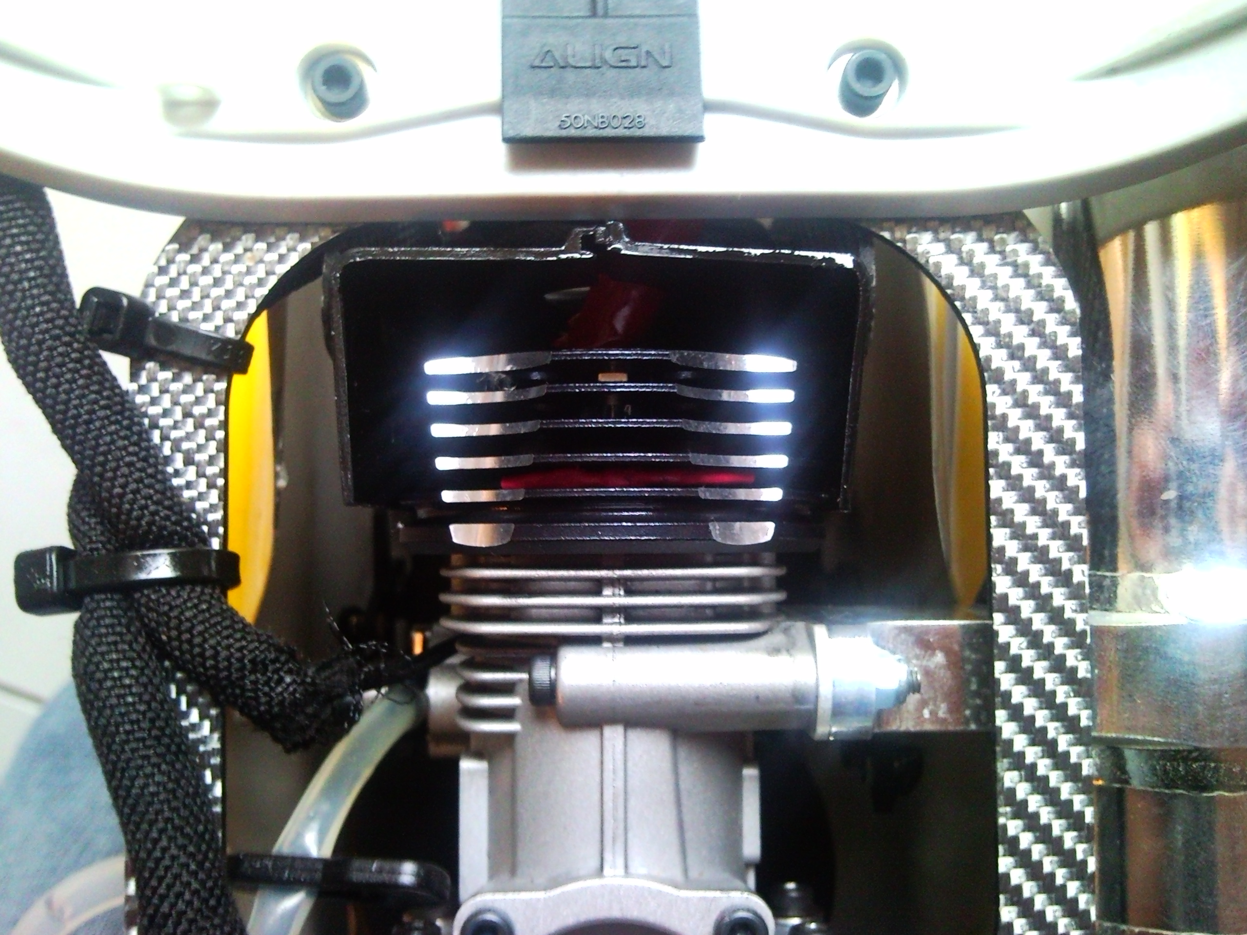

.......und zwar, wo habt ihr euren Themperaturfühler am Verbrennermotor befestigt??
Ich habe ihn jetzt von unten Zwischen die Kühörippen gemacht (siehe Bild)!!!
Ich kam auf diese Idee, weil ein Kumpel von mir hat sich ein CarbSmart geholt und laut Anleitung kommt der Themperaturfühler vom CarbSmart ein Rille weiter oben rein.
Mein Kumpal hatte den Themperaturfühler immer in der ersten Rille hinter dem Zylinderkopf und hatte zwischen CarbSmart und dem Themp-Messmopped immer ne differenz von ca. 10-20°C!!
Wo habt ihr den Themperaturfühler hingebaut?
Wo am besten Themperaturfühler hin ???

allgemeiner Konsens ist eigentlich "oberste Rippe am Kurbelwellengehäuse" weil da wohl mit der heißeste Punkt ist
Wenn du erlaubst (ist ja dein Bild, also auch dein ©, aber ich gehe jetzt einfach mal von deinem Einverständnis aus, weil es dient ja zu deiner Information) markiere ich dir die Stelle.

Klar kein Thema wegen dem Bild.
Hm,also wenn ich ihn da hin baue messe ich glaube ich weniger als da wo er jetzt ist. Hatte ihn vorher auch da.
Werde das am Montag am Platz mal ausprobieren.

Moin,
so wie auf dem korrigierten Bild habe ich den Sensor auch montiert. Diese Stelle wird eigentlich auch als Referenzstelle genommen. Somit haben dann alle schonmal die gleiche Basis beim messen.
Lg
Jörn

Macht irgendwie keinen Sinn den am Kühlkopf zu befestigen, denn der kühlt ja und der Luftstrom kommt auch noch stärker vorbei^^
