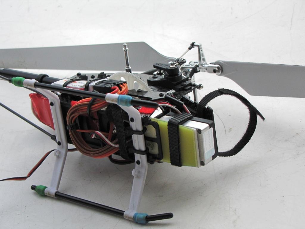

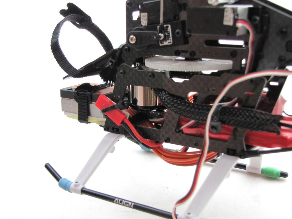

unser 250er ist jetzt auch Paddellos.
Allerdings haben wir es vorgezogen das µBeast vorn zu montieren, da der 250er in der Vergangenheit zur Hecklastigkeit neigte.
Der Microheli Kopf funktioniert sehr gut, empfehlem kann ich ihn trotzdem nicht. Die Passform läßt zu wünschen übrig. Die HRW des 250er SE mußte um gut 1mm per Dremel gekürzt, die Aufnahme für die HRW leicht geweitet werden. Außerdem ist die Bohrung für die Zentralstückfixierung deutlich kleiner als bei Align. Die Blattgriffe sind kürzer und innen relativ scharfkantig(erinnert an 200er Heliblattgriffe). Das Alu ist recht weich und leicht zu verbiegen (nicht sehr Crashbeständig).
Zum Beast gibt es nichts weiter zu sagen. :mrgreen: :mrgreen: :mrgreen: :mrgreen: :mrgreen:
Einzig die Heckabstimmung ist noch nicht ideal. Der zurzeit verbaute Futaba S3154 scheint ein wenig überfordert zu sein.
Aber sooo schnell geben wir nicht auf ;) :D

Ich finde die Befestigung für das Beast sehr interessant. Da werde ich auch mal drüber nachdenken
