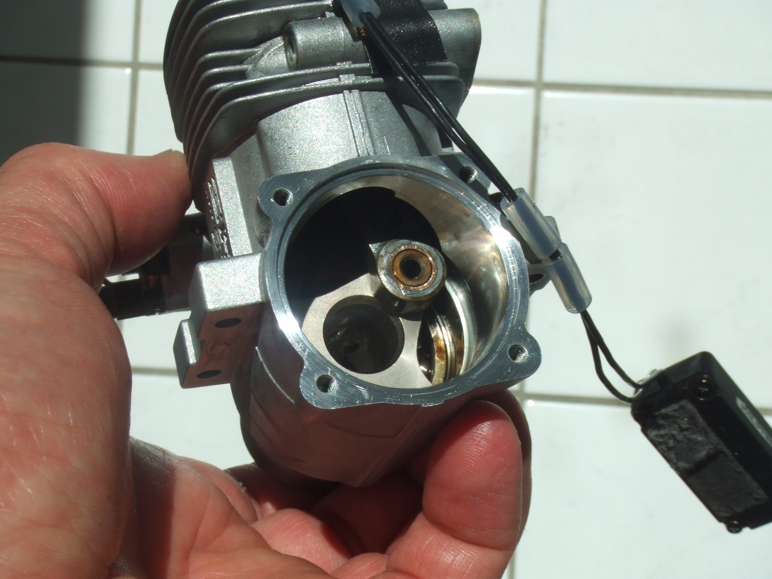

so habe den hz heute kurz zerlegt anbei mal ein paar bilder schaut selbst ob er noch zu gebrauchen ost? :cry: :roll:
hz motor gestern.JPG (1.21 MiB) 1161 mal betrachtet

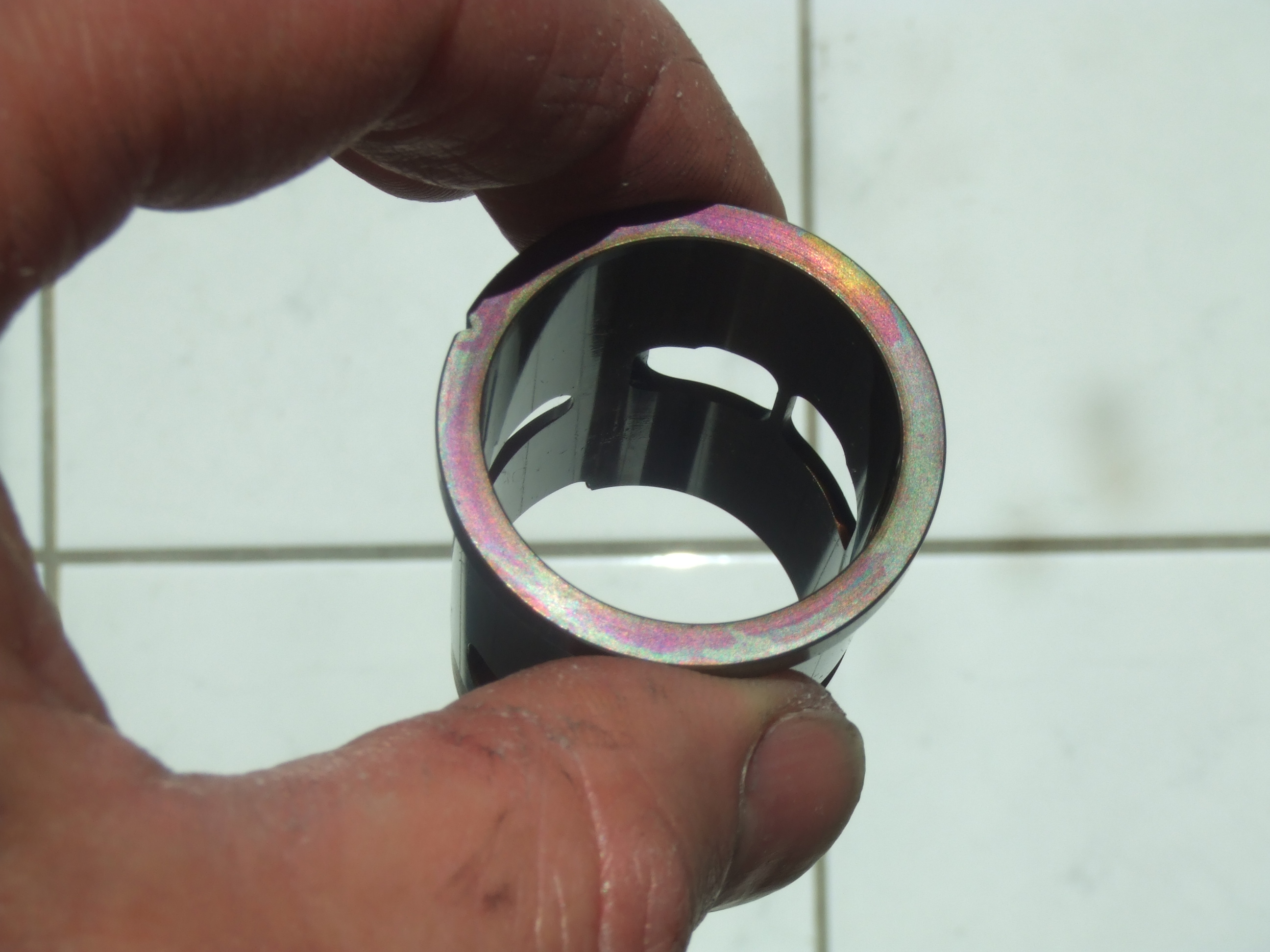

bild 2
hz moror gestern 1.JPG (1.24 MiB) 1159 mal betrachtet

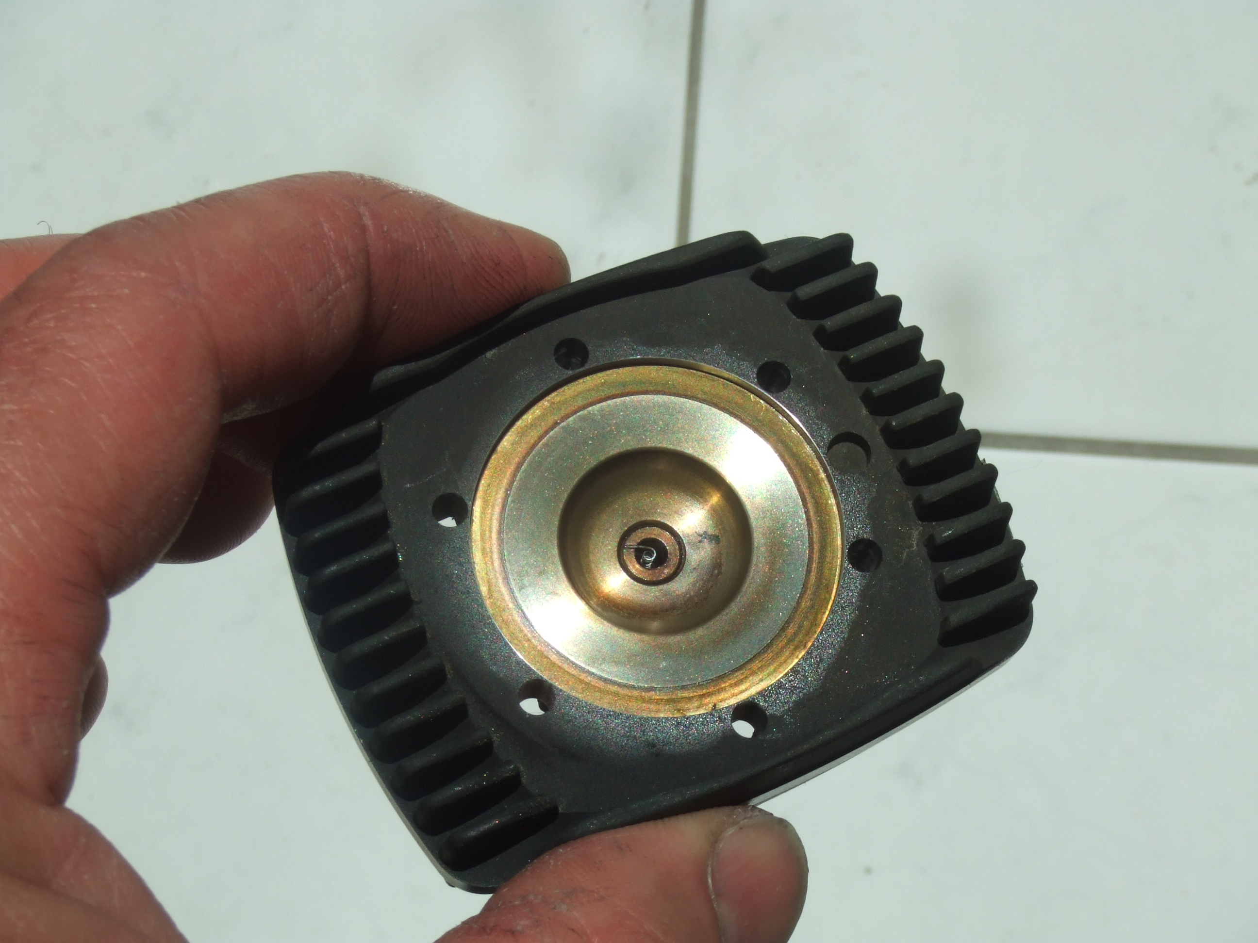

bild 3
hz motor gestern 2.JPG (1.22 MiB) 1158 mal betrachtet

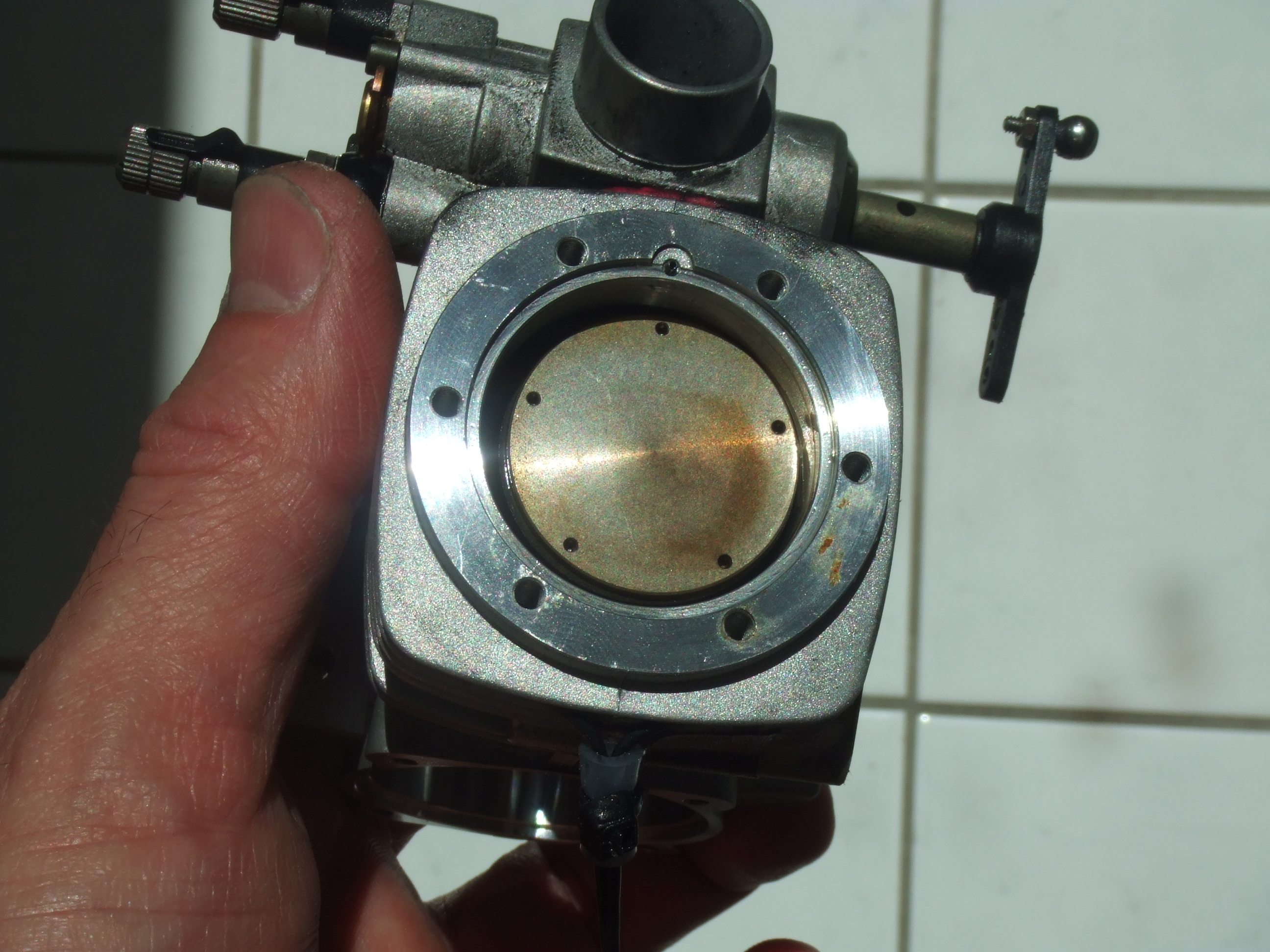

bild 4
hz motor gestern 3.JPG (1.16 MiB) 1155 mal betrachtet

Also vorweg ich hab nicht soo viel Erfahrung damit, jedoch kann ich dir sagen das 4 definitiv in Ordnung ist und der Rest auch "eigentlich" kein Problem sein sollte, da das ja nur ein bisschen braun ist, das hatte ich auch schon (auch ohne diese hohen Temperaturen). Hast du denn Riefen an der Seite vom Kolben? Wenn ja würde ich den und den Kolbenring mal tauschen. Der Rost am Lager den man da sieht ist leider bei OS normal da die von sich her keine rostfreien Lager verbauen (kann man auch mal tauschen wenn man den Motor offen hat hat mir einer gesagt, ich hatte damit allerdings noch keine Probleme). Also ich hab schon schlimmeres gesehen, wie beispielsweise Löcher die in den Kolben gebrannt wurden.

Wenns nicht zu lange war...nein ich glaube nicht, dass der Motor einen Schaden genommen hat.
Den hätteste jetzt nicht zerlegen müssen. Wie alt ist der Motor? Diese braunen Rückstände sind je nach Spritsorte
völlig normal! Und das mit Kolbenringwechsel würd ich nicht unbedingt empfehlen....wieviel Liter hat der Motor denn runter?
Dass die Laufbuchse von oben Blau angelaufen ist, ist auch normal. Viele Motoren weisen das schon im Neuzustand auf.
Deiner sicherlich auch. Das kommt meines Wissens vom Honen der Laufganitur.
