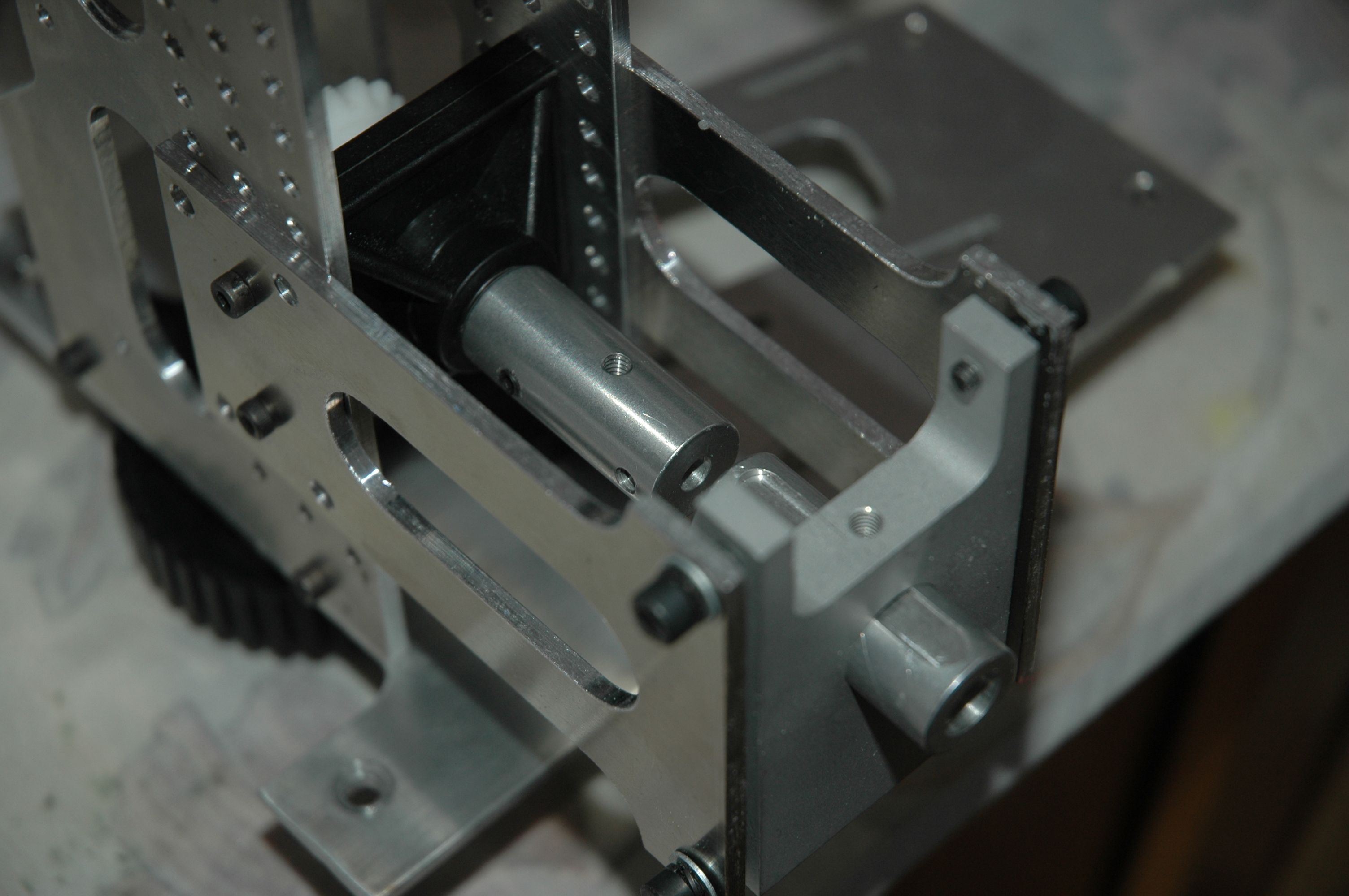

Tja das ist eine eigenkonstruktion von mir und ist nicht käuflich zu erwerben. Wie schon in anderen Beiträgen erwähnt mag ich es nicht wenn man in den Rumpf reinschaut und wird von einer Mechanik und/oder unaufgeräumten Innenraum "erschlagen". Deshalb habe ich mir den einen oder anderen Gedanken gemacht und eine Mechanik "entwickelt" (hi hi blödes Wort. Bin noch einer der sowas mit Holzschablonen anpasst und bautdetlef hat geschrieben:Hi,

Baubericht kommt aber erst nach Fertigstellung des Helis da das Projekt immer wieder finanziellen Baustop zum Opfer fällt. Hoffe aber das die UH1-D bis zum Sommer 2011 in der Luft ist. (es sei denn ich bekomme meinen Benzintrainer 1,8m verkauft. dann könnte es dieses Jahr noch was geben
