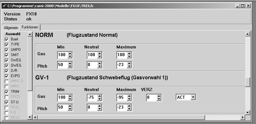

Beitrag von Helikiller »
Bei meiner FX18 habe ich es so eingestellt!

Helikiller hat geschrieben:Bei meiner FX18 habe ich es so eingestellt!
Du steuerst Kanal 3 falschrum an.
Bei 100 ist er aus, bei -95 hat er max, richtig?

tracer hat geschrieben:
mfg,
racer
Joop.....
Azoa war es!!!!!!!!!!!!
Und es funktioniert.
Gruß Helikiller
Beiträge: 63972
Helikiller hat geschrieben: Joop.....
Ja, das funktioniert so.
Du musst nur dran denken, wenn Du Autorot oder GV2 programmierst.
Leichter ist, du polst am Sender throttle um, und passt dann die Werte wieder an.
-100 aus und 100 an kann man sich halt besser merken.
