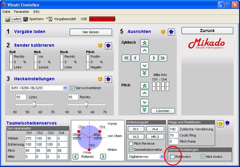

Einstellprogramm: Setup / Taumelscheibenservos / Expert Parameter / Sensoreinstellungen: Roll invers
Schau Dir mal die Einstellvideos von der VStabi-Seite an. Melde Dich, wenn etwas unklar sein sollte.

im Setupmenü unter 4. (Taumelscheibenservos) im Expertenmenü bei "Roll invers" nen Hacken setzen
