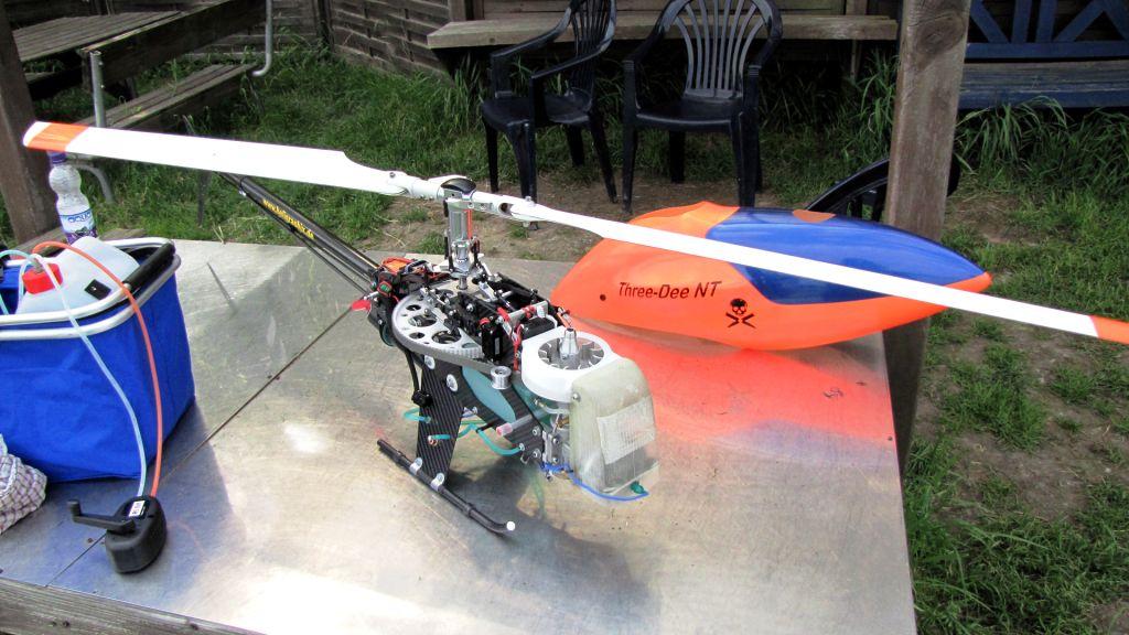

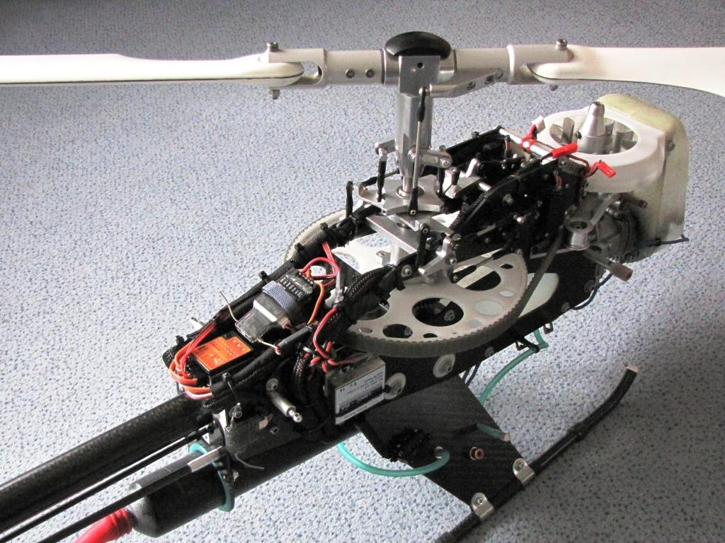

am Samstag hat Maren die ersten Flüge mit unserer MicroBeAST-ThreeDee-NT-Rigid gemacht. Die ThreeDee ist weiterhin sehr agil, fliegt jetzt aber wie am Schnürchen :)
Ein wenig enttäuscht waren wir von Jan Henseleit. Der für die NT bestellte Rigid Umbausatz passte nicht. Es wäre nett gewesen, zumindest kurz darauf hinzuweisen, dass nur die die letzten ausgelieferten NT's mit den notwendigen Bohrungen an der Taumelscheibe ausgeliefert wurden. Ein Vereinskollege war uns mit den Bohrungen behilflich, sonst wären wir aufgeschmissen gewesen.
Kurz zum Setup der Three Dee. Der "Luft-Mofa-Motor" ist ein OS 91SX, ohne GV, dafür mit Lötterle Vergaser (Cool Power 5%). Die Rotorblätter sind von HT. An der Taumelscheibe verrichten 3 Graupner DES 708BB MG ihren Dienst. Bei dem Heckservo handelt es sich um ein JR DS8900-G.
