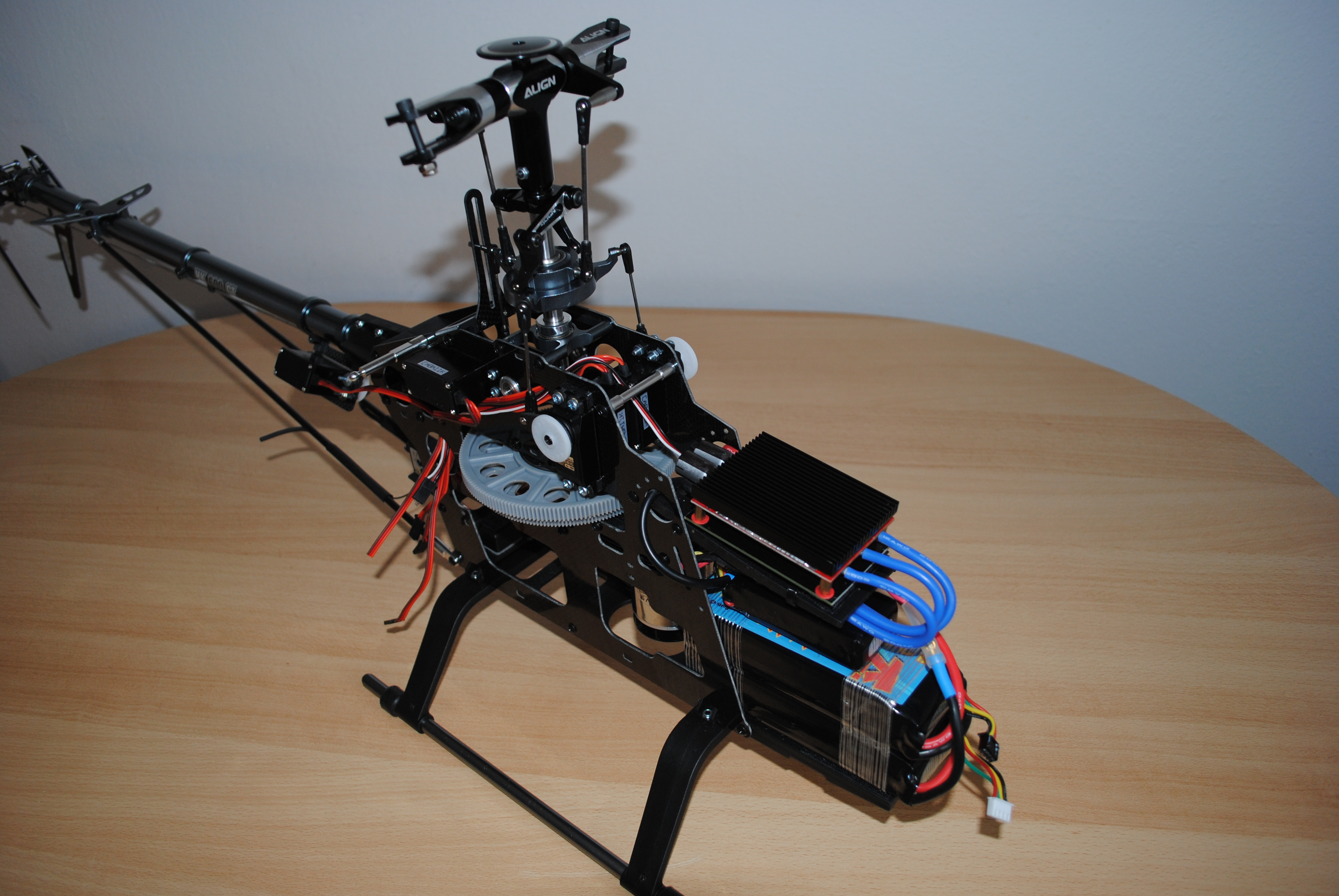

Mein 600er HK wird auch Paddellos aufgebaut.
Komponenten sind im HK600GT Fred hier im Forum zu lesen.
Anbei ein Bild
Gruss, Andreas Obermeier
Anbei ein Bild
- DSC_0025.JPG (2.63 MiB) 1662 mal betrachtet
