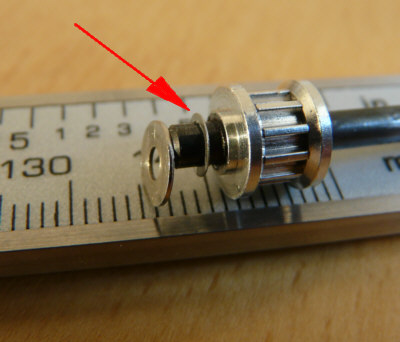

ich hatte das Problem, das meine Heckrotorwelle (T-Rex 450) etwas Spiel in Achsrichtung hatte. Da ich nichts besseres wusste, habe ich mir aus einer M2er Unterlegscheibe eine kleinere und dünnere "per Hand" geschliffen. :roll:
Weiß jemand von euch, wo man Unterlegscheiben in den Stärken 0,1 ; 0,15 ; 0,2 mm bekommt?
Für einen Link wäre ich sehr dankbar!

diese dünnen U-Scheiben nennen sich Shim's, solltest du dort bekommen...

leider stehen die Abmessungen nicht dabei. Und für jedes Scheibe durch die Auto-Ersatzteile zu suchen und nachzufragen wie groß die jetzt sind, ist auch anstrengend.
Gibt es noch einen anderen Shop?

dünnere Scheiben werden im Schraubenhandel unter Passscheiben (glaube DIN988) gehandelt. Hat jeder Schraubenhändler - Onlinehandel Google -Passscheibe

ja, aber da gelten 0,3mm als "dünn" :roll: (ist wohl sonnst zu schwierig/empfindlich zu bearbeiten)

der Tipp "Passscheiben" als Suchbrgriff einzugeben war sehr gut! Danke
Ich habe diesen Shop gefunden:
http://www.wat-schrauben.com/shop/sprod ... =10&fd=0,1
Ich möchte dort mir einen Satz Scheiben bestellen. Braucht von euch auch jemant ein paar "Paßscheiben"? Denn die kleinst Packungseinheit sind 5000 St. :roll:
z.Z. habe ich ich welche mit 3 und mit 5mm Innendurchmesser und Stärken von 0,1 bzw. 0,2mm Dicke. Der Außendurchmesser ist mir egal, das schleife ich mir auf Maß...
