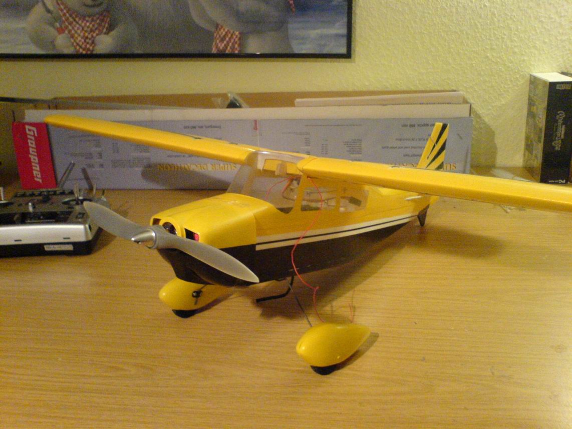

...so gestern habe ich begonnen mit dem Bau meines Fliegers, es ist eine Piper Cherokee von Graupner geworden.
Da ich einen Baubericht erstellt habe mit zuvielen Bildern habe ich kurzerhand eine Webseite gemacht, mit dem ganzen Bericht und Text..
Hier mal ein Foto von der hübschen ..

toller flieger ! was ist das für ein mateiral ? depron ? holz?

k.A. welches Material ähnlich Styropor oder so kann man nciht definieren steht auch nirgends drauf Vietnamesischer BauschaumPiccolo13409 hat geschrieben:toller flieger ! was ist das für ein mateiral ? depron ? holz?

Hi Richard,
Sieht das nur so aus, oder ist das Höhenleitwerk schief am Rumpf ??
An sonsten: sehr schöner Flieger!
