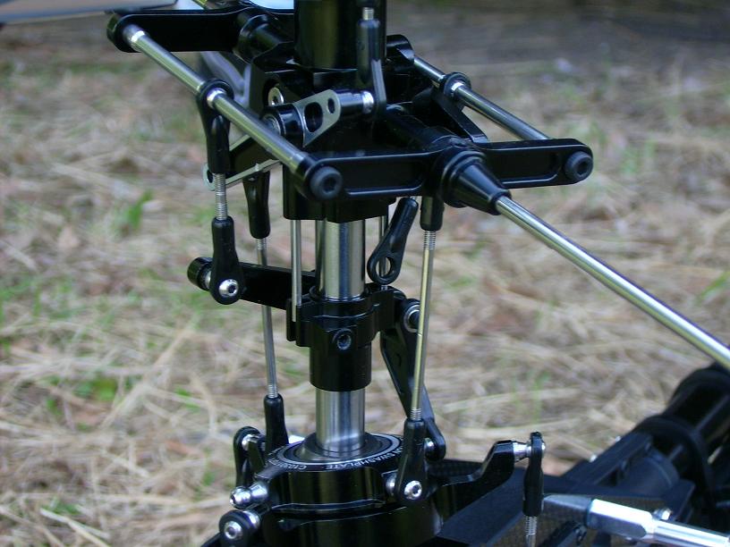

Heute war Erstflug vom 600er. Geht gut die Kiste...

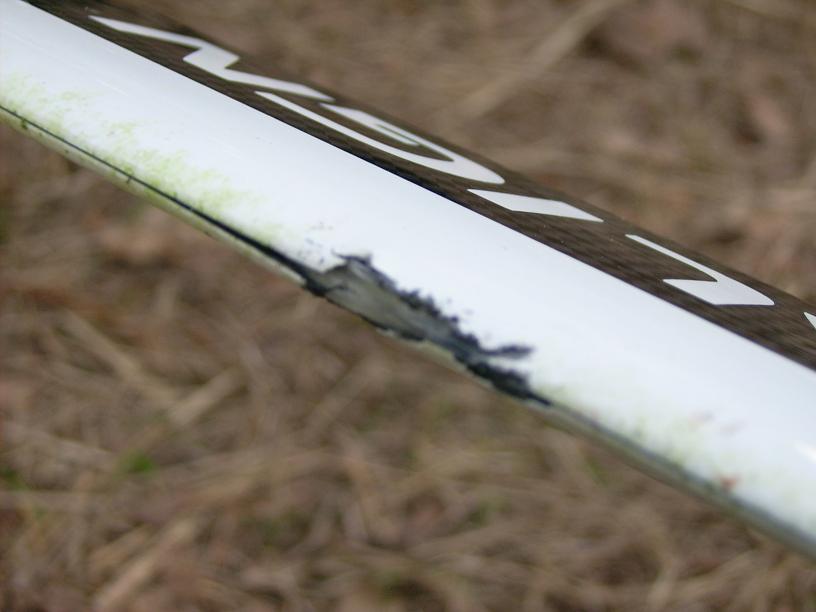

beim zweiten Akku hat es plötzlich nach 6min geknallt :(
zuerst ging mir durch den Kopf: oh sh***, nen Boomstrike oder Kugelkopf abgesprungen.
Aber glücklicherweise ließ sich der Heli ohne Probleme weiter steuern :roll:
da mir das Ganze aber nich geheuer war, sofot zum Landeplatz und runter
beim Landen Drehzahl runter - da fing das Mistding an, sich zu schütteln
das war die Ursache - dass sich der Heli überhaupt noch steuern ließ...
das war der Knall
das war der Knall
PS. Schraubensicherungslack hab ich verwendet

Wow, da hast du richtig Glück gehabt würde ich sagen. War das eins von den vormontierten Teilen? Ich habe die zur Vorsicht alle zerlegt und neu verklebt usw..

Sowas hatte ich auch mal. Hat mich meine Ecureuil gekostet. Anlenkung zur Taumelscheibe hat sich der Kugelkopf rausgedreht. Gewinde ist ganz, Schraubensicherungslack war auch drauf. :evil:

üble sache, den loctite sieht man ja noch auf dem foto im schraubenloch, würde sagen schwein gehabt :shock:

Ui, Glück gehabt^^ Wenn du in meeiner Galerie schaust siehst du wie das enden kann. Gerade bei Align musst du alles nochmal zerlegen... Bei Schraubensicherung vorher die Gewinde mit Dremel+Bürstenaufsatz sauber machen wenn da noch Loctite-Reste drauf sind und mit Isopropanol von Öl reinigen, dann hält das auch besser fest.
