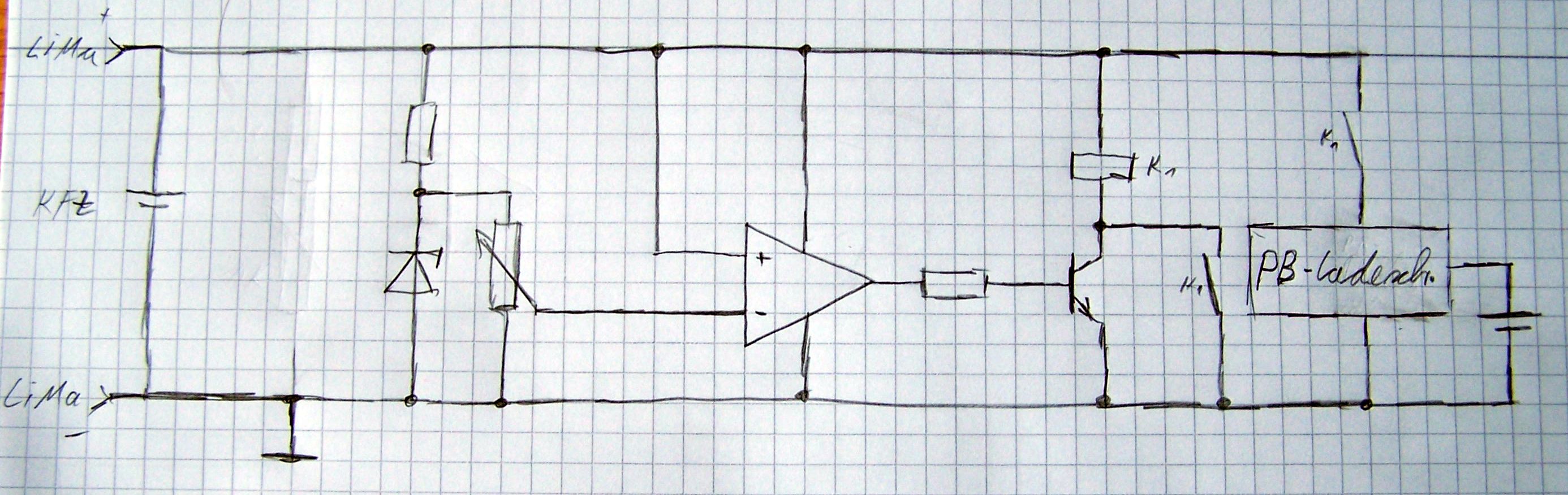

Ich hab meine "Dokumentation" (eher schlecht durchdachte konzeptzeichnug, weil mir aufgefallen ist das eine automatische Abschaltung fehlt) gefunden.
Der Kasten links soll eine allgemeine Ladeschaltung sein (im einfachsten Fall LM 317T auf 13.8V eingestellt)
und die Abschaltung bekommt man z.B. hin wenn man die Versorgungsspanung für das Relais nicht vom Dauerplus, sondern vom geschalteten fürs Radio abzweigt.

Die Idee hinter meiner Schaltung ist das sich das Ladegerät erst einschaltet wenn die Starterbatterie ihre Ladeschlussspannung (annähernd) erreicht hat und somit schon voll ist.

Crizz hat geschrieben:Zusatzschaltungen ... die sicherstellen, das die Starterbatterie zuerst geladen wird und erst bei annähernd voller Batterie die Zusatzbatterie über die LiMa geladen wird.
siehe meine Schaltung oben (wäre nett wenn da mal einer drüber schauen könnte. Evtl. kann man den Selbsthaltekontakt weg lassen, dann wird die Ladeelektronik automatisch abgeschaltet wenn die Spannung wieder fällt)
