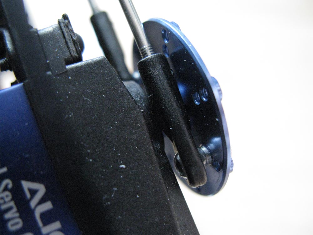

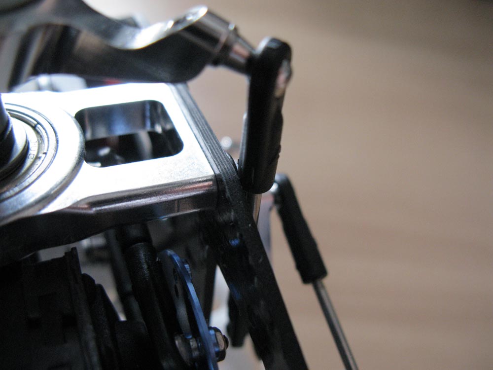

hallo,
habe ein kleines setup-problem bei meinem trex 700e in kombination mit dem align 3g.
eingestellt sind 12° pitch und 12° zyklisch.
bei negativ-pitch, nick-vorne und roll-links/rechts kollidiert ein gestänge mit dem chassis. auch am servo selbst stößt ein gestänge an.
sowohl laut anleitung als auch laut user-aussagen ist aber 12° die standardeinstellung für pitch und zyklisch. wenn ich das system so einstellen würde, dass nichts mehr anschlägt, hätte ich vll 8-10° zyklisch, was mir zu wenig ist.
ist das verhalten beim 3g normal, sprich brauch ich mir im flug keine gedanken zu machen?

das anstehen ist definitif nicht ok, aber zusammengebaut hast ihn lt. manual. habe es mir gerade selbst runtergezogen: das passt alles, alles positionen sind korrekt.
wobei: bei vollpitch hast das thema nicht?
eine idee hätte ich: kontrollier mal das gestänge von der TS auf die Blatthalter. wenn das etwas zu lange wäre, bekommst genau dein problem. wenn du es etwas kürzer schrauben würdest, würde zumindest mal die TS höher kommen.
auf Seite 11 des FBL manuals fürn 700er ist was beschrieben wegen der Nickanlenkung, das da unterschiedliche positionen sind für FBL und nicht FBL, ev. kannst das noch nachkontrollieren.
fürs servo problem könntest mal schauen, was es bringt die bohrungen aussen zu benutzen. es geht da rein um die hebelverhältnisse, das mehr stellweg geschafft wird (und somit feiner regeln kann). musste beim hurricane auch abweichend zur anleitung die PP gestänge ändern damit das MB ausreichend weg hat.

Mach 8-10° Zyklisch anstatt 12°. Du gibtst bei einem FBL System nicht die Gradzahl vor, sondern eine Drehrate. Mit 8° zyklisch wird bei passender Einstellung ein Stabi genauso wendig sein wie mit 12° zyklisch.

12 Grad zyklisch finde ich auch etwas viel. Andere Stabis geben lt. Anleitung ca. 6 Grad an. Wenns zu lahm ist, kann man immer noch mit der Drehrate höher gehen. Da du normaler weise nicht im Flug diese Knüppelkombination hast, gibt es hierfür auch einen "zyklischen Ring" entweder virtuell in der Funke oder zum einsetzen auf den Taumelscheibenstick.

Ich _vermute_ mal, dass das 3G ein ähnliches Setup wie das GU erfordert: Den Heli OHNE 3G erstmal einfliegen - das geht schon, man muss ja keinen Rundflug hinlegen, sondern nur schweben und die Reaktion auf Nick/Roll auf die eigenen Wünsche anpassen und ob der heli driftet. Und erst, wenn der Heli so eingestellt ist, wie man es gerne hätte, wird das 3G aktiviert und dessen Setup initiiert.
Was die Drehraten betrifft, so ist das beim GU und 3G tatsächlich etwas anders. Man sollte dennoch bei den FBL-üblichen Ausschlägen bleiben, denn es ist im Endeffekt egal, ob nun ein Stabi 6° einstellt, oder ob man selber direkt ebendiese 6° zyklischen Pitch steuert, der Heli macht dasselbe. Man kann also sagen, es ist nur die Frage, ob man noch ein Bell-Hiller-System hat oder ein FBL. Hat man FBL, sollte man sich an die üblichen 6° halten. Wem das dann wirklich zu wenig scheint, kann danach immer noch auf 8° gehen. Aber 12°? Das ist ja schon mit Paddeln heftig! Kein Wunder, dass es zu Problemen kommt!
Ergo: Bitte auf zyklich nur 6° einstellen, Pitch reichen am Anfang auch erstmal +/-10°, und dann erstmal nur mit dem aktiven Hecksensor einfliegen, bis die Mechanik passt und das Heck. Dann nach Anleitung das 3G einstellen und alles sollte in Butter sein.

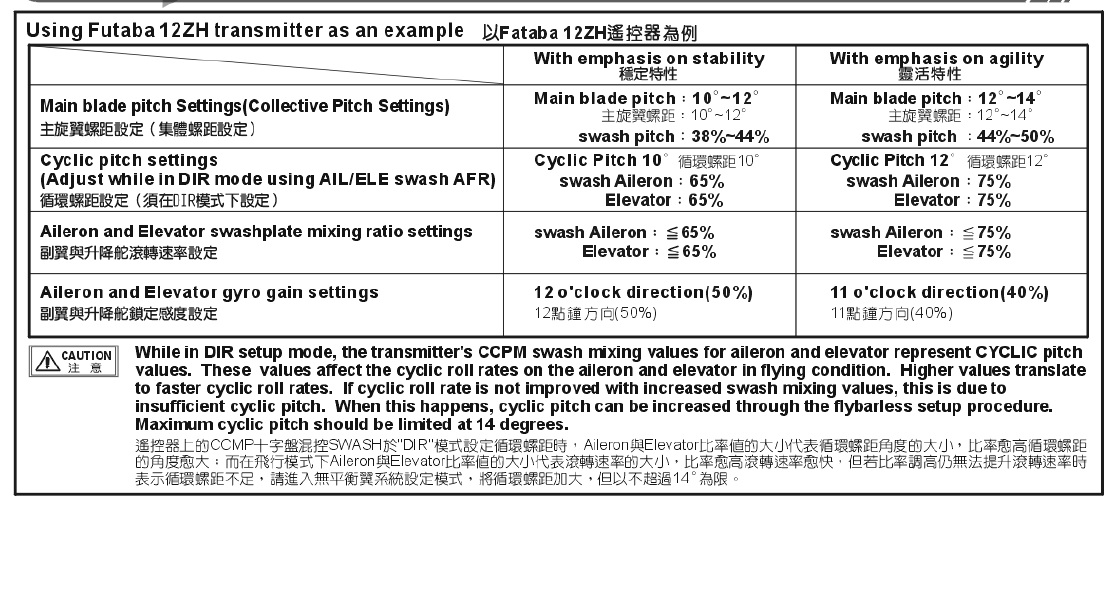

so, habe das originale aus der T-Rex 700 3G Anleitung angehängt, die ich mir vor ein paar tagen aus dem Inet von der Align HP geholt habe?
Ich selbst habe am 450er 11° Zyklisch und 12° Kollektiv, am GAUI 10° Zyklisch und 12° Kollektiv.
bw: das mit 6° beim MB tippe ich darauf, das das MB lernt, wieviel pulsänderung 6° sind, um die signalberechnung zu optimieren (wenns zuwenig signaländerung ist, gehts zugunsten der aussteuergenauigkeit)
