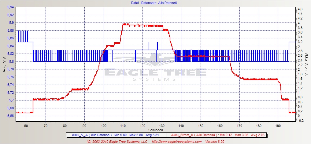

Nach dem Umstieg auf flybarless und div. Meldungen von evtl. zu mickrigen BECs wurde ich etwas misstrauisch und hab mich auf die Suche gemacht,
leider aber nichts gefunden, Gerd Giese hatte auch noch keinen Phoenix ICE im Test (soweit ich weiß), also hab ich selbst einen gestartet.
Gleich vorweg: das Einzige was fast abgeraucht wäre war mein neu gekauftes 30W 10 Ohm Draht-Dreh-Poti :roll: (wollte heute eh ein 60W Poti kaufen, hatten's aber nicht lagernd...)
Der Testaufbau: Phoenix ICE 50 an 6S Lipo über R607FS in den Eagletree-Logger V3, vom Logger über ein zusätzliches gutes dig. Amperemeter zum Draht-Dreh-Poti.
Das Ergebnis: sehr zufriedenstellend!
Der Test sieht etwas wackelig aus, weil ich ja von Hand rumgedreht habe, hab möglichst versucht 4,5A / 3,5A / 2,5A / 1,5A Laststrom einzustellen, über die 4,5 A wollte ich nicht gehen, da hatte das Drahtpoti schon deutlich über 100°C, wobei das Ding mit 30W angegeben ist, und 4.5A x 5.8V sind bloß 26W... aber egal, es hat gehalten :lol:
Jedenfalls, von den eingestellten 6,0V am BEC (6,04-6,10V gemessen) bleiben bei 4,5A Belastung noch gut 5,80-5,84V BEC Spannung übrig! Verglichen mit den Testergebnissen von Gerd Giese sind Einbrüche von 6V auf 5.8V äußerst gute Ergebnisse.
Nach mehrmaligen Tests mit Abkühlungsphasen für das Poti war die Regler-Temperatur (Phoenix Log) zwischen 40 und 46°C unterwegs, wobei es keinen Luftzug gab und die Raumtemperatur heute gut 28-30°C hatte.

Schaut doch gut aus.

TREX65 hat geschrieben:Schaut doch gut aus.
Sag ich doch.
Das winzige 10$ Hobbywing 3A (max 5A) UBEC verwundert mich allerdings auch: von der Leerlaufspannung von 5,85V geht es bei Belastung auf 5,80 runter, zuckt dann bis 3,9A aber nicht mehr mit der Wimper (btw ich brauch ein stärkeres Poti ;-) )

HAllo Kirschi,
sieht doch recht gut aus, das Log vom PhoenixIce. Interessant wäre in dem Zusammenhang doch auch, was den der interne LOgger des Phoenix ICE ausgespukt hat. Dann hätte man nämlich ne schöne Vergleichskurve EagleTree vs. PhoenixICE-Logger und könnte mal eine Aussage zur Genauigkeit des internen Loggers des PhoenixICE treffen.

Der Phoenix loggt - in welcher Form auch immer - nur den Motorstrom, hab auf dem Phoenix-Log bei BEC-Belastung keine Stromwerte gesehen.
Muss mir nur noch Deans besorgen, dann kann ich mal einen Parallel-Logflug durchführen.

enedhil hat geschrieben:HAllo Kirschi,
Habe ich schon untersucht, leider ist die Genauigkeit des Strom Logger nicht so gut: http://www.rc-heli.de/board/showpost.ph ... ostcount=9
bei rcgroups.com gab es auch schon einige User, die über die schlechte Strommessung berichtet haben.
Piotre
#7 Re: CC Phoenix ICE 50 BEC Lastdiagramm
Ihr solltet bei der Kritik über die Messgenauigkeit nicht außer acht lassen, das der Regler keinen Hall-(Piezo-)Sensor zur Stromerfassung hat. Das Ding ist von der Größe schon ne Ansage, wie man bei den EagleTree-Loggern sieht. Sowas zu integrieren würde den Regler ziemlich vergrößern, der EagleTree ist ja schon fast so groß wie ein IceLite50. Ich betrachte die integrierte Loggingfunktion nur als nette Zusatzfunktion, um die Wirkung von Einstellungsänderungen einfach grafisch betrachten zu können, für mehr würde ich dann auf nen externen Logger zurückgreifen.
@Kirschi : danke, das du dir mal die Arbeit mit den BECs gemacht hast, ist sehr informativ :thumbleft:
